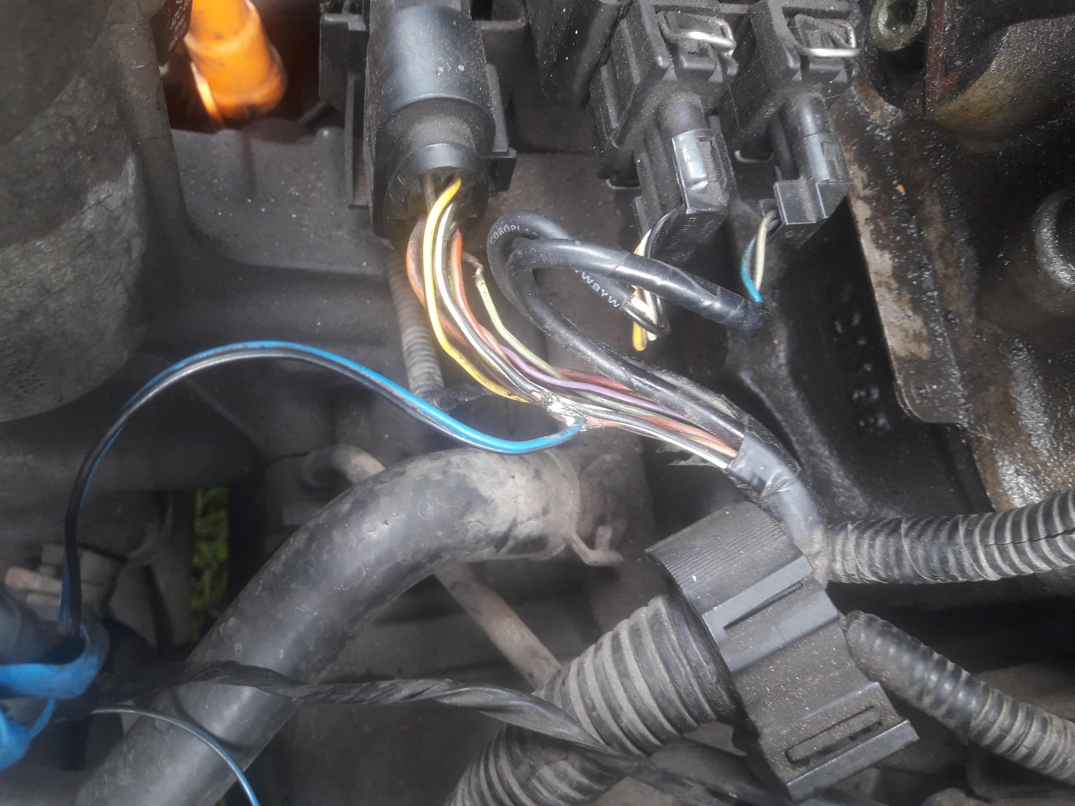

    Witam, w moim golfie zauważyłem dziwna wiązkę kabli podczepionych od tego przekaźnika. Jeden z kabli do pompy paliwa, drugi gdzieś do czujnika temperatury, trzeci chyba do akumulatora. Ktoś wie do czego może to służyć i czy jest to potrzebne? Mogę to całkowicie odłączyć?
    Na razie walczę z brakiem mocy bo więcej jak 180 nie pojedzie do tego falowanie turbiny i szukam przyczyn.
    Z góry dzięki i pozdrawiam!!

    Jest to zwykły przekaźnik , a skoro jest dokładany to nikt Ci nie odpowie jaką funkcję spełnia w Twoim aucie. Trzeba przeanalizować gdzie jest wpięty.

    Napisałem gdzie jest wpięty. Ma 5 wyprowadzeń i są podłączone do różnych podzespołów. Czujnik temperatury, akumulator, a na zdjęciu widać jak jest wlutowany do wiązki pompy paliwa. Jaką rolę może on pełnić tam?
    Później mogę podesłać więcej zdjęć

    Jak podasz który pin do którego przewodu to może się coś wymyśli, bo narazie to nic z Twojego opisu nie wynika.

    To jest zapewne wiejski tuning, który oszukuje sterownik tak aby otworzył bardziej nastawnik dawki w pompie, Samochód dymi jak lokomotywa po depnięciu gazu

    Tak, zgadza się carrot. Widać że ktoś się tak bawił, tyle że opornik do pompki jest podłączony jeszcze oddzielnym kablem na guzik, a zastanawia mnie na co ten przekaźnik w pompce i czujniku temp. ?? Widać że jest to wlutowane perfidne przez kogoś bo są ponadrywane izolację i wlutowane te przewody więc raczej na pewno nie jest to fabrycznie. Tak samo mam błąd czujnika temperatury wody i po wymianie dalej on występuję więc zastanawiam się czy to też nie przez to.. Jeżeli ten przekaźnik to też wiejski tuning to na pewno on nie działa. Wywaliłbym to najchętniej tylko próbuję się dowiedzieć jaką rolę może pełnić podłączony przekaźnik do tej pompki :/

    Jak chcesz naprawić to auto to usuń to bo było dokładane i wtedy działaj.

    Dzięki za pomoc, odłączyłem to całkowicie i chodzi, nie mam już błędu temp sensora.
