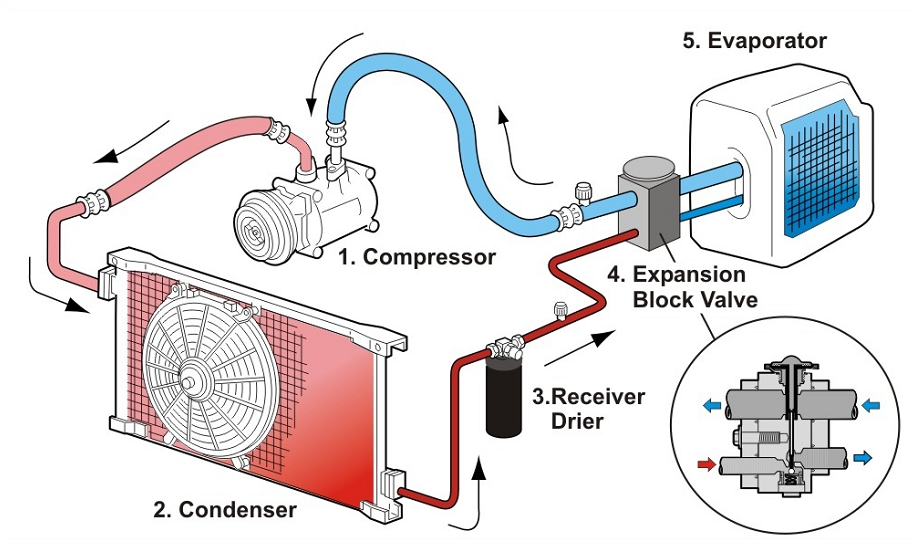

    W układach z dyszą rozprężną (samochody z końca XX w.) akumulator/osuszacz zazwyczaj jest za parownikiem, na "niskiej" stronie:
    Różnica między gazem a płynem przy ładowaniu klimatyzacji R134a
    W okolicach roku 2000 (na przykładzie koncernu VAG) zaczęto montować układy z zaworem regulacyjnym:
    ... I tu mamy filtrowanie/osuszanie fazy ciekłej.
    Właściwie to te obrazki są już pewną wskazówką - gdzie i ile da się wlać po próżni...

    Akumulator ciśnienia i osuszacz to dwa całkiem różne podzespoły i pełnią całkowicie odmienne funkcje.

    Janusz_kk
    ociz napisał:
    a w systemach z dyszą rozprężną jeszcze spory osuszacz siedzi na niskim.
    Nie siedzi bo by musiał być kilka razy większy niż na stronie HP a to ze względu na opory przepływu, które inne są dla cieczy i inne dla gazu.
    Więc tam nie ma osuszacza tylko jest akumulator.
    Namieszałeś, więc trzeba sprostować
    Czyli z kapilarą o stałym wydatku, taki układ wymaga
    nie osuszacza tylko akumulatora żeby czynnik nie zalewał sprężarki.
    czyli z termostatycznym zaworem który nie dopuszcza do zalewania sprężarki ale jest bardzie wrażliwy na lód dlatego
    no właśnie.
    Jeszcze są elektroniczne zawory regulowane przez komputer, które też mają osuszacz na fazie ciekłej.
    Nie ciśnienia tylko cieczy, po to się go daje żeby zatrzymał nadmiar cieczy i żeby mogła ona odparować i nie zalewać sprężarki bo ją uszkodzi.
    Tak to wygląda
