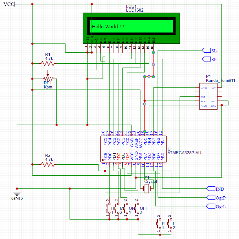

    sokol9955
    Witam, zmontowałem Sterowanie do trackera do solara na atmedze 328 i pojawia się problem z dzialaniem przycisków. Otóż raz działa wszystko, raz jak nacisnę jeden to działa jak drugi, raz nie działa wcale. Dotyczy to wszystkich przycisków. Zwarc w układzie nie ma. Na załączonym schemacie nie zwracajcie uwagi na zwarcie przy LCD (błąd w schemacie). Dodatkowo załączam kod z bascom. Proszę weźcie pod uwagę to że jestem amatorem 😁
    Kod: VB.net
    Zaloguj się, aby zobaczyć kod
    Tracker do solara - przyciski źle działają (AVR)
    Pozdrawiam i dzięki 😉

    ex-or
    Typowe objawy dla "wiszących" wejść. Włączyłeś podciąganie na pinach buttonów? (Ja Bascoma ni w ząb więc nie zweryfikuję w kodzie).

    sokol9955
    ex-or napisał:
    Wg mnie pull up jest zrobiony tym
    portd.0=1
    portd.1=1
    portd.2=1
    portd.3=1
    Ale fajnie by było jakby ktoś potwierdził. Dodam jeszcze że przyciski są po przewodach około 5cm doprowadzone do uC. Czy to może na to wpływać? Jeśli tak to czy pomogłoby powiedzmy podciągnięcie przycisków rezytorami 10k?
    Edit:
    Dobra, podciągnąłem piny do vcc rezystorami 10k i wyglada na to, że pomogło, ale pojawił się jeszcze jeden problem, otóż podświetlenie nie gaśnie. Wtedy kiedy ma się świecić to się świeci, ale kiedy ma gasnąć to ściemnia się jedynie. Bo z tego co się orientuję to wyjść już nigdzie się nie podpina? czy jednak też wyjście do vcc przez rezystor zrobić?

    wiertacz
    Poziom 35  
    Jeśli chodzi o program to nie pomogę.
    Może problem z podświetleniem jest po stronie sprzętowej.
    Jak jest podłączone to podświetlenie bo schemat jest tak pogmatwany, że ja nie bardzo z niego mogę rozczytać skąd jest zasilane podświetlenie i czym sterowane.
  • #5 18784414
    miroskop
    Podświetlenie jest sterowane poprzez Pinb.5 Jeżeli stan portu jest równy zeru to Led świeci, a jak jest równy "jeden" to powinien zgasnąć. Ten sam pin to także wejście SCK więc podczas normalnej pracy trzeba odpiąć programator.

    Duża ilość wyświetlaczy ma podpięte podświetlanie do zasilania na pcb.
    Odłącz piny podświetlania i zobacz czy dalej jest podświetlany, jak tak to musisz poszukać i rozłączyć to.
