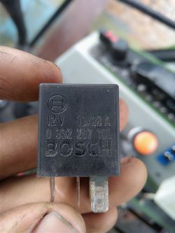

Witam w ciągniku nie mam włącznika blokady mechanizmu różnicowego jest wtyczka oryginalnego włącznika nie mogę znaleźć czym mógłbym go zastąpić?przesyłam zdjęcie wtyczki
Cena jest jaka jest. Będzie działać przełącznik wł/wył. Tylko niektóre ciągniki mają trzeci przewód biegnący do sterownika informujacy o tym, że napęd jest wyłączony. Wbij nr włącznika w google i wyskoczy Ci jego schemat, bedziesz wiedział czy możesz zwykły założyć

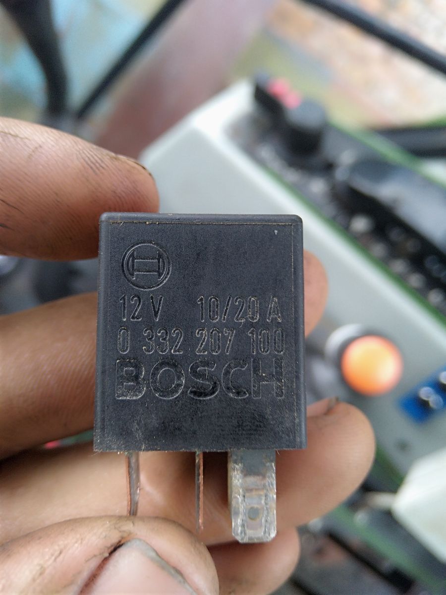

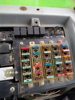

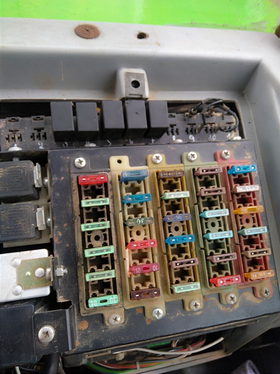

Te przekaźniki mają różne nr musi być taki sam nr jak tego że zdjęcia wyciągniętego obok? Ktoś w ogóle zmostkowal bezpiecznik agrotronik z ehr co to miało na celu?
