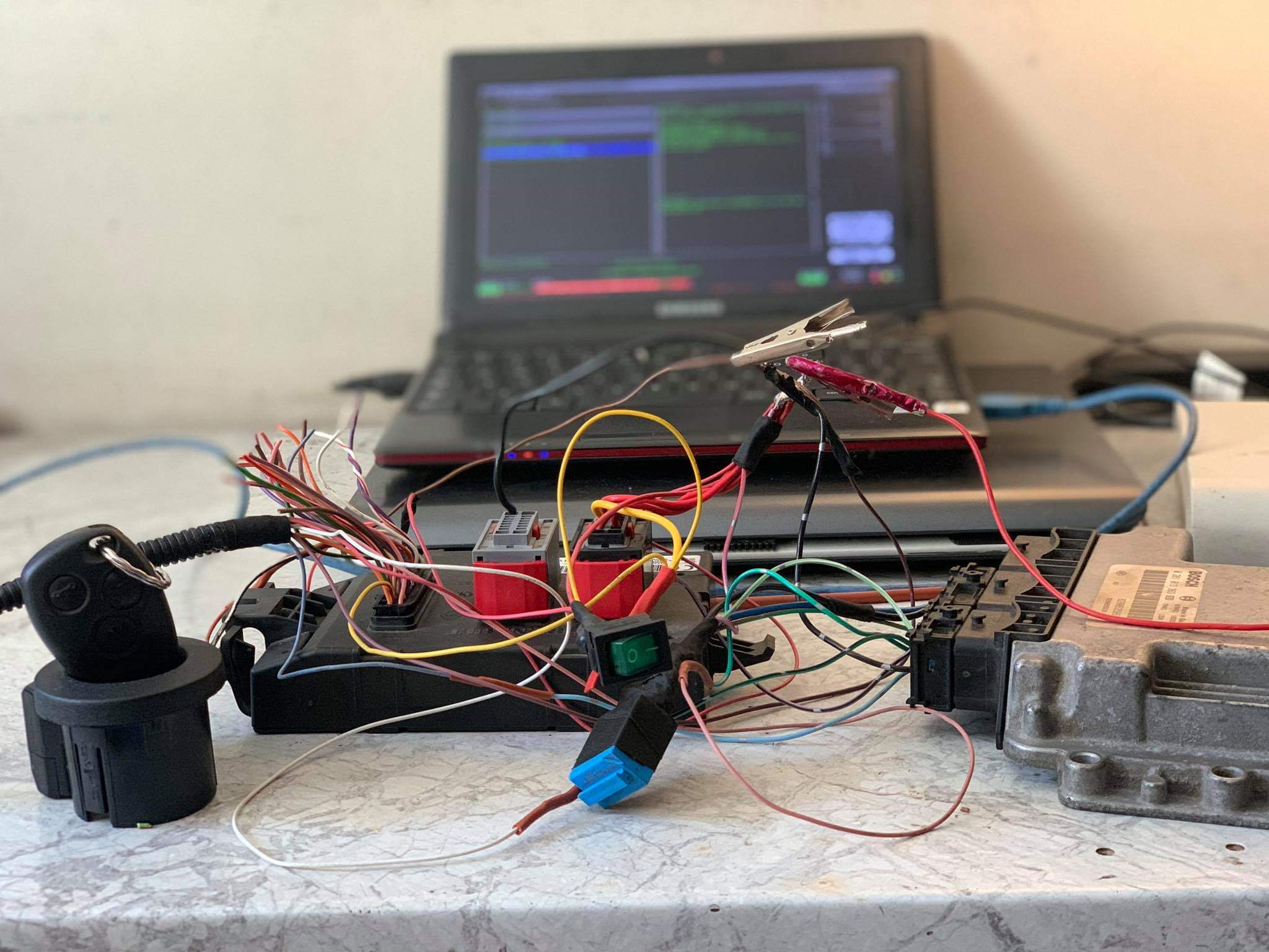

    Witam. Problem polega na tym że nie mogę nawiązać łączności z modułem uch, samochód po przekładce z automatu na manual. Samochód po przekładce jeździ elektronik dostał druga wiązkę od manuala ,ale nie przełożył jej tylko wyciął sterownik skrzyni i dołożył częściowo z instalacje z tej drugiej. Twierdzi że wszystko zrobione jest poprawnie a wina leży po stronie uch. Nie mogę znaleźć nikogo kto chciałby się tego podjąć. Samochód podpinany pod różne wersje clipa i cały czas to samo brak łączności. Wszystko za co odpowiedzialny jest moduł działa. Jakieś pomysły? Może na forum jest ktoś kto miałby chęć się tego podjąć albo chociaż doradzić gdzie może leżeć problem.

    podepnij się bezpośrednio pod UCH albo otwórz i zobacz jak wygląda w środku , może być zalane ...

    niby było rozbierane, ale z tym kto wie. sprawdzę dla pewności, w jaki sposób można wpiąć się bezpośrednio? Ja sam jestem laikiem w temacie a ze znalezieniem fachowca to ciężko , ten kto się zna nie musi się ogłaszać sami klienci przyjeżdżają.

    No problem jest wyżej opisany chyba jaśniej się nie da? Brak łączności z uch = brak możliwości zmiany ustawień w tym module. Działają rzeczy za które moduł jest odpowiedzialny : kierunkowskazy, wycieraczki itd itd. ja w tym module potrzebuje zmienić ustawienia skrzyni z automatu na manual.
    Jeśli jest ktoś na forum chcący się podjąć tematu , chętnie dojadę do 200 km z Tarnowa. ECU silnika jest przeprogramowane bo samochód jeździ niestety zostają podwyższone obroty po wciśnięciu sprzęgła , świecący serwis i ikona skrzyni biegów na zegarach. Ogólnie po przekładce nie wchodzi tak dynamicznie na obroty jak wcześniej ale to już raczej wina nie przeprogramowanego uch. Tak przynajmniej twierdzi gość który to robił.

    Sprawa ogarnięta wysyłkowo w Wlkp.(ECU UCH Licznik i klucz) Pomógł mi Krzysztof Kufel specjalizuje się w Trafic/Master plus wszystkie bliźniacze. Problemem okazał się brak profesjonalności poprzedniego fachowca i namieszanie w tym module aż tak że clip go nie widział. Cena przystępna a gość konkretny 1 dzień roboczy. Zainteresowani bez problemu mogą go znaleźć na fb.

    Wszystko jak wyżej dorzucam zdjęcie z podpięcia.
