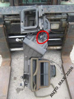

#1 18784058 26 Cze 2020 15:05 wawiak wawiak Poziom 10 #1 18784058 26 Cze 2020 15:05 Czy ktoś orientuje się gdzie jest umieszczony tzw. rezystor dmuchawy w Scenicu RX4? 2001r., 2 litry, benzyna.
Pomocny post #2 18784202 26 Cze 2020 16:31 78db78 78db78 Poziom 43 Pomocny post? (+1) Pomocny post #2 18784202 26 Cze 2020 16:31 Jeśli to jest tak samo jak w zwykłym scenicu to pod deska dostęp od strony pasażera. Mam na sprzedaż: 22.11.2024 Końcówki wtryskiwacza 0 433 220 060-019 Bosch Germany 04.11.2024 Czujnik kontrastu nowy.
Pomocny post #3 18784205 26 Cze 2020 16:33 bubu1769 bubu1769 Poziom 42 Pomocny post? (+1) Pomocny post #3 18784205 26 Cze 2020 16:33 W tunelu powietrznym, nad dmuchawą. Promuję tematy: 14.06.2009 Co najtańszym kosztem naprawiliście (dla siebie)? Mam na sprzedaż: 16.11.2021 WM8761
#4 18784214 26 Cze 2020 16:37 wawiak wawiak Poziom 10 Autor tematu Pomocny post? (0) #4 18784214 26 Cze 2020 16:37 Dziękuję obu panom. Szczególnie zdzjęcie jest baaaardzo pomocne;)
