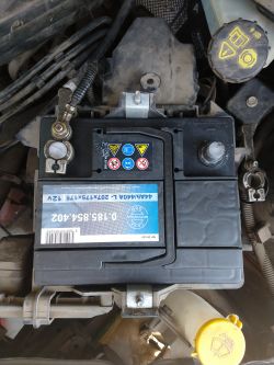

    Dziś próbowałem odpalić auto (już od miesiąca słyszałem, że odpala jakby ze słabszą mocą, akumulator był 6 letni) no kicha. Najpierw przekręcam kluczyk do połowy, kontrolki się świecą, wszystko git, odpalam, a tu nic, obrotomierz tylko poszedł na maksa, a silnik w ogóle nie zaskoczył i cisza, wskazówki spadły do zera, spróbowałem jeszcze trzy razy i nadal to samo. Myślę spróbuję potem. Poszedłem za godzinę i znów, kluczyk do połowy, kontrolki się świecą, ale tym razem po odpaleniu nie stało się nic i od tej chwili kontrolki w ogóle się nie świeciły, nawet przy przekręcaniu do połowy. Nie działał nawet zamek centralny. Cała elektronika poszła, myślę: pewnie to akumulator.
    Kupiłem nowy akumulator. Chcę go zamontować, montuję plusa, wszystko ok, a przy minusie robi się taka iskra, że aż stopiło mi kawałek tego słupka, na który nakłada się tą minusową obręcz. Podejrzewam, że zrobiło się jakieś zwarcie. Pytanie, co podejrzewacie i czy może mnie to dużo kosztować? Czy ten nowy akumulator będzie mi jeszcze przydatny?

    No właśnie nie mogę założyć klemy, mówię, że nie jest to mała iskra, tylko ta metalowa część na którą zakłada się klemę się topi i jest iskra jak przy spawaniu. Ewidentne zwarcie wg mnie.
  • #7 18784731
    anchilos
    Daj zdjęcie jak stoi aku. i jak jest założony klem (+)

  • #12 18785911
    anchilos
    Wygląda prawidłowo.
    Spróbuj namierzyć ,czy cieńszy przewód z plusa idzie do alternatora.
    Jeśli tak (ustalisz) odkręć , jeśli nie odkręć od altka, jak pisałem wcześniej.

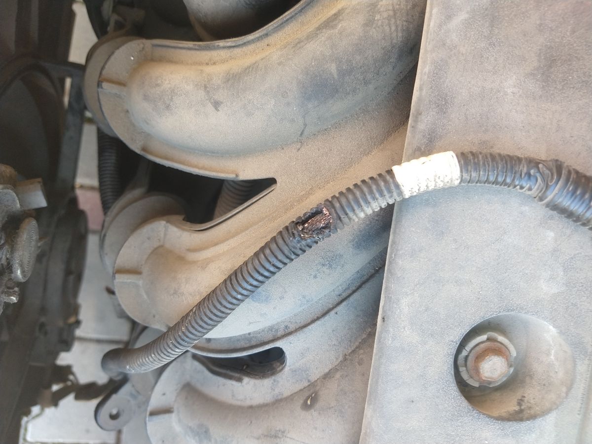

    Mazda 2 - nie mogłem odpalić więc kupiłem nowy akumulator
    Kabel od alternatora przetarty

    Przetarło się, bo kabel ten ocierał się o metalową część, w której jest bagnet do sprawdzania poziomu oleju. Ale Panowie, jest kolejny problem.
    Wiecie jak zdiagnozowaliśmy gdzie jest zwarcie? Tato wyciągał pokolei bezpieczniki i mierzył poziom napięcia i wszędzie było OK. Tylko jednego bezpiecznika - 100 amperowego - nie mógł wyciągnąć. Więc mój tato założył na chama minusową klemę i odpalił auto. Auto odpaliło, ale szybko pojawił się ognień i zgasiliśmy silnik, ognień na szczęście się nie rozprzestrzenił, ale było dużo dymu. Ogień pojawił się właśnie w tym miejscu przetarcia i tak je znaleźliśmy. Tato zabezpieczył to przetarcie, pozaklejał itd, pomierzył napięcia miernikiem i wydawało się, że wszystko jest już ok.
    Próbujemy odpalić, kluczyk do połowy, kontrolki się świecą, ale wskaźniki prędkości i obrotów idą do samego końca, a przy próbie odpalenia jest cisza i nic nie zapala. Tato zdejmuje pokrywę, patrzy na bezpieczniki i wyszło na to, że podczas tego odpalenia, co się przewód zapalił musiał pójść bezpiecznik, właśnie ten 100 amperowy (cyna się na nim wypaliła).
    Czy myślicie, że w tym momencie wymiana bezpiecznika pomoże i będzie wszystko ok? W tym momencie akumulator można bezpiecznie podłączyć i nic już nie iskrzy przy wkładaniu minusowej klemy. Tylko auto nie chce odpalić.
    Tego przewodu praktycznie nie ma.
    Jedynie do wymiany.
    Może jest już przepalony (brak ciągłości).
