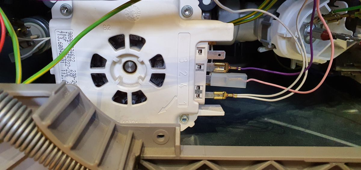

    Maciej Kucharczyk
    Dokonałem wymiany uszczelki przy pompie myjącej wcześniej odłączając ją od przewodów zasilających. Zapisałem sobie kolory przewodów na poszczególnych pinach jednak błędnie podłączyłem przewód uziemienia wpinając go w wolny wcześniej pin 3 zamiast na obudowę silnika. Zmywarka rozpoczęła pracę jednak w momencie załączenia pompy doszło do wyrzucenia bezpiecznika w domowej instalacji elektrycznej.
    Po umieszczeniu przewodu uziemiającego w prawidłowe miejsce zmywarka nie chce wystartować, brak reakcji, wyświetlacz ciemny. Który element mógł ulec uszkodzeniu, proszę o pomoc. Bosch SGS55E9 2EU/31 (SL15N1B) - po nieprawidłowym podłączeniu pompy myjąc Bosch SGS55E9 2EU/31 (SL15N1B) - po nieprawidłowym podłączeniu pompy myjąc

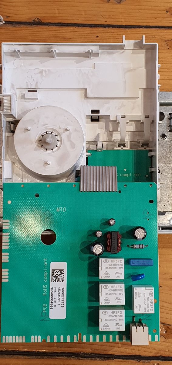

  • #2 18785721
    abuhamza
    Specjalista AGD
    Tabliczki niema bo jest grawer na prawo od zamka.
    Moduł wyjmij wstaw fotki dobrej jakości.

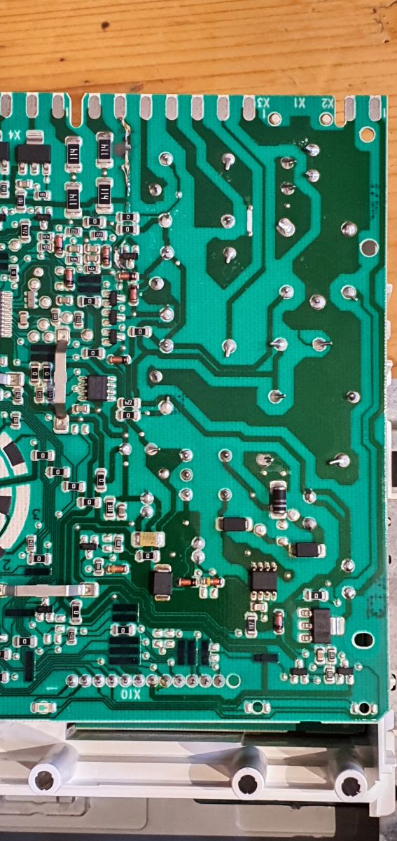

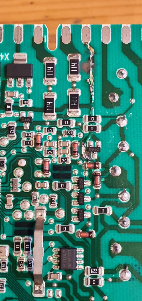

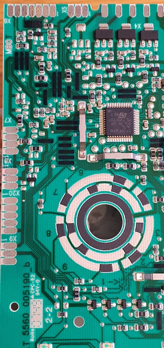

  • #6 18786130
    Maciej Kucharczyk
    abuhamza napisał:
    Tabliczki niema bo jest grawer na prawo od zamka. Moduł wyjmij wstaw fotki dobrej jakości.
    Ślepy już jestem i nie zauważyłem grawerki, typ to Bosch SL15N1B. Udało mi się namierzyć i wyeliminować wyciek, ale przez swoje niedbalstwo uwaliłem elektronikę. Gołym okiem widać miejsca po ścieżkach, które wyparowały.
    Bosch SGS55E9 2EU/31 (SL15N1B) - po nieprawidłowym podłączeniu pompy myjąc Bosch SGS55E9 2EU/31 (SL15N1B) - po nieprawidłowym podłączeniu pompy myjąc Bosch SGS55E9 2EU/31 (SL15N1B) - po nieprawidłowym podłączeniu pompy myjąc Bosch SGS55E9 2EU/31 (SL15N1B) - po nieprawidłowym podłączeniu pompy myjąc
  • #7 18786170
    mrice
    Moderator AGD
    Ścieżki to najmniejszy problem, je można odbudować. W pierwszej kolejności zrób pomiar rezystancji na pięciu najbliżej położonych kondensatorach SMD koło procesora (mowa o tych żółtych / pomarańczowych elementach).
    Maciej Kucharczyk napisał:
    Bosch SL15N1B
    To nie jest właściwe oznaczenia, model jest zapisany jako e-nr.
