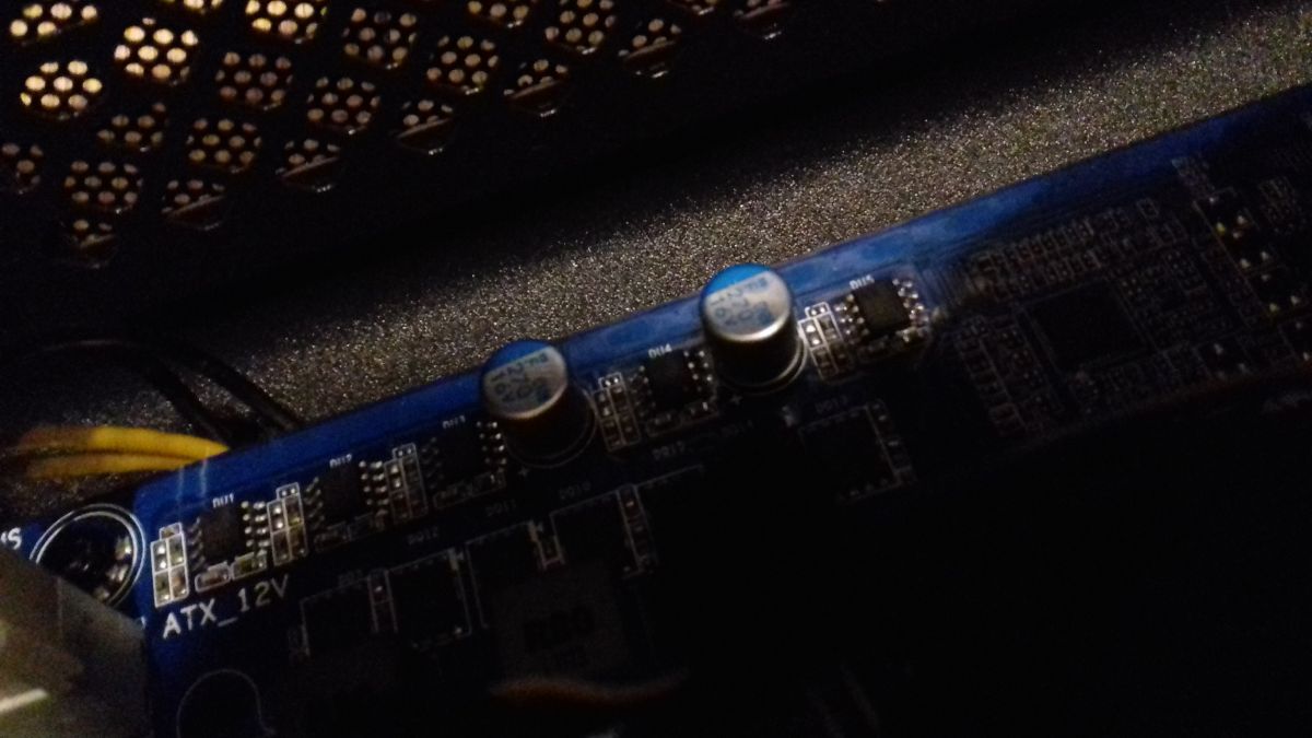

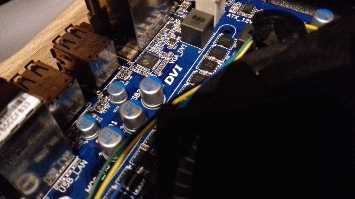

    Wczoraj kupiłem używany komputer w dobrym stanie i dziś grając w CSA w całym pokoju zaczęło śmierdzieć jakby się coś paliło w kompie.
    Podejrzewam, że chłodzenie obudowy jest za słabe bo 2 wentylatory przednie są zasłonięte przez plastik z niewielkim otworem. Jak wąchałem to śmierdziało przy tych przyciskach np. do ledów albo włącznika i mam jeszcze jedną prośbę. Powiecie mi czy kondensatory ze zdjęcia są napuchnięte?
    Dziwny zapach z komputera przy grze w CS i kondensatory - czy są napuchnięte? Dziwny zapach z komputera przy grze w CS i kondensatory - czy są napuchnięte?

    Nie wydaje mi się, żeby kondensatory były uszkodzone. Nie widać żadnych zewnętrznych śladów.
    Jak już to zwarło LED-y (albo same diody albo przewody przy samej diodzie), gdyż są one na cienkich przewodach i ich zwarcie nie powoduje przepływu dużego prądu. Pewnie paliła się izolacja przewodów w miejscu zwarcia.
    Gdyby coś porządnie się zwarło albo uszkodziło na płycie głównej to byłoby to zdecydowanie bardziej widowiskowe.
    Na sekcji zasilania płynie prąd rzędu kilkudziesięciu lub nawet kilkuset A.
    Zwarty element mógłby się zaświecić na czerwono.
    Sprawdzi kolega te diody w panelu przednim.
    I nie widzę też śrub mocujących płytę główną do obudowy.
    Zastosował kolega dystanse przy montażu? Czy po prostu zapomniał/nie miał śrub?

    A nie śmierdzi to zasilacz? Skoro czyszczony regularnie to czemu zdjęcia takie z pupy strony zrobione a nie całości?
    Powąchaj dobrze zanim coś się stanie lub żeby się szybko pozbyć smrodu od kogoś.
