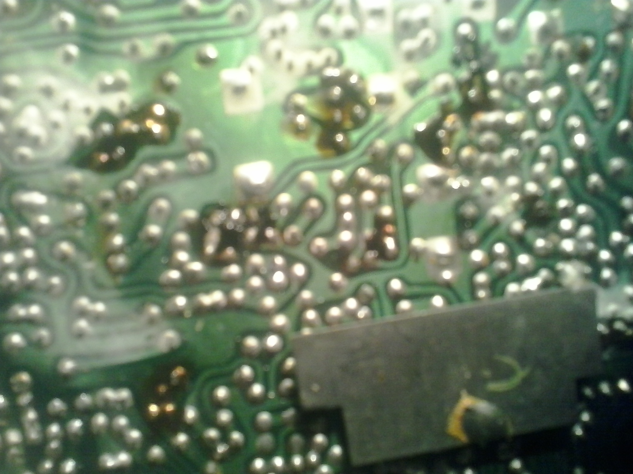

    Jarek Pi.
    Radio nie odbiera i nie nadaje. Po naciśnięciu płytki w środku od strony druku pojawia się głośniejszy szum i możliwość przełączenia na nadawanie, ale na innym radiu nie widać, żeby odbierało i nadawało. Napięcie przełączające na wyprowadzeniu 7 układu scalonego IC4 NJM4558D spada tylko wtedy, gdy na wyprowadzeniu 6 jest wyższe od tego przy przerwie na płytce. To wyższe napięcie pojawia się na wyprowadzeniu 9 układu IC1 TA6324. W tym czasie na wyprowadzeniu 8 jest 0 V. Przy przerwie wynosi ono ponad 8 V. Czy możliwe jest wskazanie miejsca braku połączenia? Pozdrawiam. Jarek.
  • #2 18786214
    ArturAVS
    Moderator
    Schemat + lupa i szukanie. Przerwa jest też w innym miejscu skoro brak nadawania, i całą płytę trzeba dokładnie obejrzeć po kątem zimnych lutów.

  • #7 18809575
    Jarek Pi.
    Kto szuka ten znajdzie. Bez lupy nie było widać, gdzie jest przerwa. Lutowałem w różnych miejscach z włączonym radiem. Miejsce uszkodzenia było poniżej ekranu procesora od strony tyłu radia z prawej środka. Pozostał do odblokowania wskaźnik sygnału, który zatrzymał się powyżej połowy.Midland Alan 87 - brak nadawania/odbioru, diagnoza układów IC4/IC1

  • #10 18819633
    Jarek Pi.
    Wskaźnik był zatrzymany mechanicznie powyżej połowy niezależnie od zasilania. Od góry przerwałem przezroczystą taśmę, podniosłem górę obudowy i przesunąłem cewkę nad magnesem wkrętakiem w prawo. Teraz radio na AM szumi głośniej prawie jak FM. Na zakłócenia na wejściu w środku reaguje mocno, a na gnieździe antenowym wcale. Ktoś ma podobny problem ze słabym odbiorem w innym temacie.

  • #12 18832825
    Jarek Pi.
    Powodem nadmiernego szumu na AM i słabego odbioru było wzbudzanie się tranzystora wejściowego TR17 2SC1674L po sprawdzeniu i ponownym wlutowaniu o 2mm za płytko.

  • #14 18896120
    Jarek Pi.
    Prawie wszystko zostało przelutowane, a tranzystor wejściowy i okolice wiele razy, bo po podgrzaniu przestawał się wzbudzać. Po zamontowaniu w samochodzie znów było wzbudzenie. Wskaźnik po naprawie jest całkowicie sprawny.
