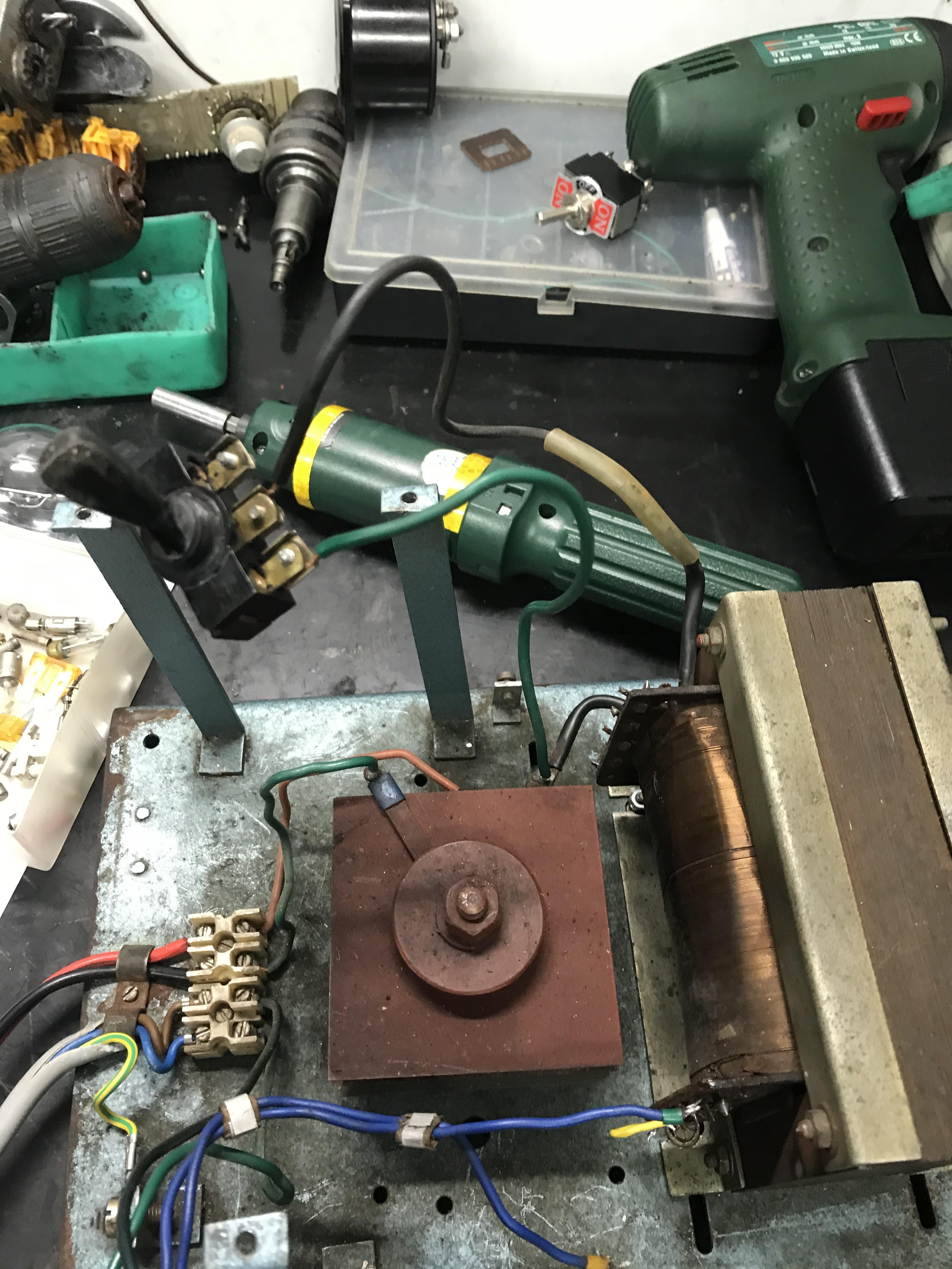

Szukam schematu PROSTOWNIK SELENOWY BMZ-12/4 Bielawskiej fabryki prostowników
jangalewski 27 Cze 2020 22:46 2898 14
  • #1 18786705
    jangalewski
    Szczególnie chodzi mi jak podłączyć 7 pozycyjny przełącznik obrotowy.

    jangalewski
    Awyrdonyt napisał:
    Transformator ma odczepy? Na 99% taka ładowarka miała przełącznik połączony z odczepami uzwojenia pierwotnego transformatora. Trzeba tylko ustalić kolejność odczepów. Prostownik za transformatorem można wymienić na krzemowy.
    chcę go zrobić na oryginał ma jeszcze przełącznik 6/12V dlatego jest mi potrzebny oryginalny schemat

    Rezystor240
    jangalewski napisał:
    odczepu nie ma
    W jakiś sposób regulacja musi być zrealizowana, pokaż zdjęcia tego sprzętu.

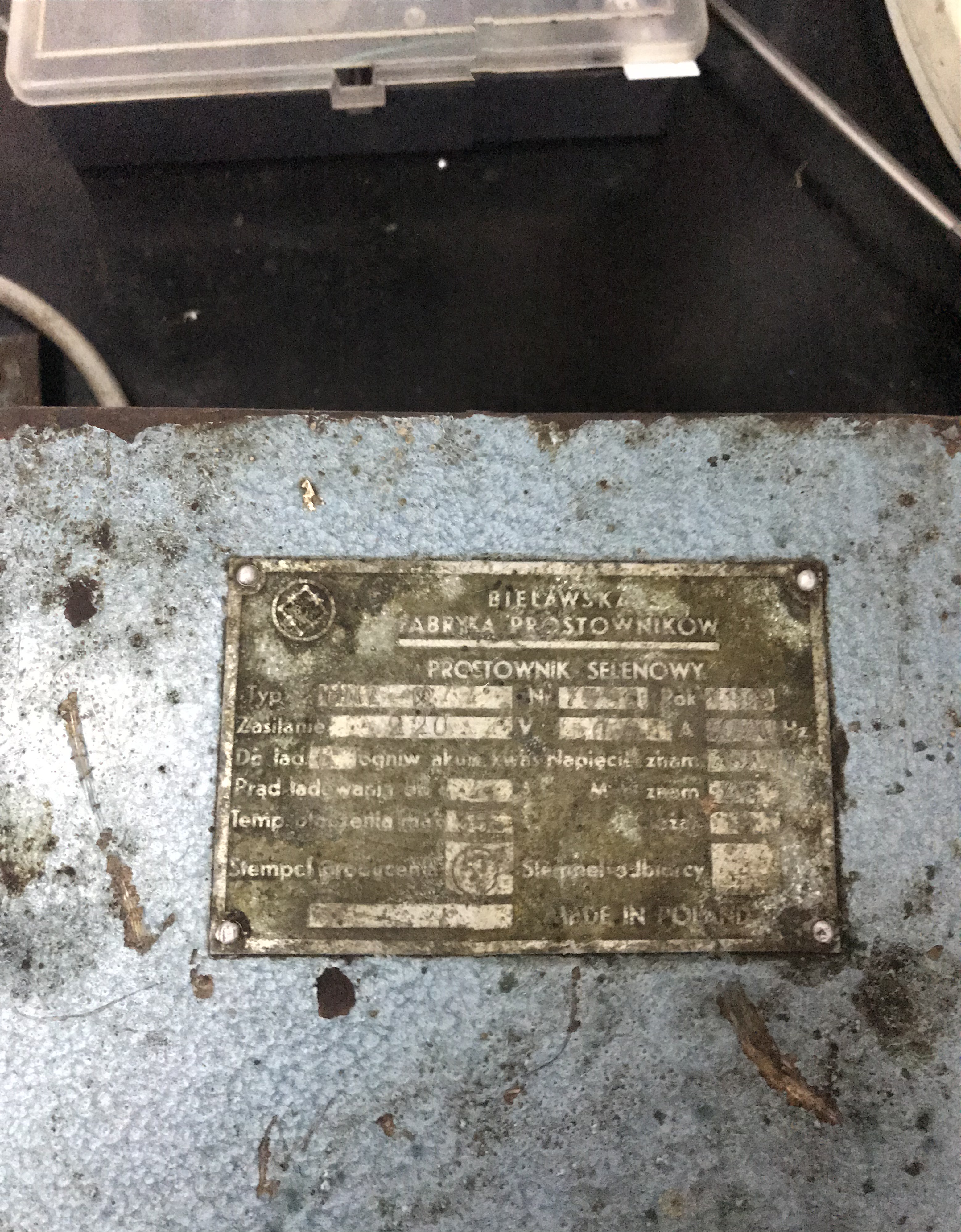

  • #10 18788207
    Rezystor240
    To masz tylko regulacje napięć 6V lub 12V i za to odpowiada ten czarny przełącznik. Prostrzej i jednocześnie niezawodnej konstrukcji nie ma.
    Aby tabliczka znamionowa była bardziej czytelna możesz przetrzeć ją drobnym papierem ściernym, nie zniszczysz jej wtedy. Ale po takim zabiegu zabezpiecz ja leciutką farba bo korozja ją zje doszczętnie.

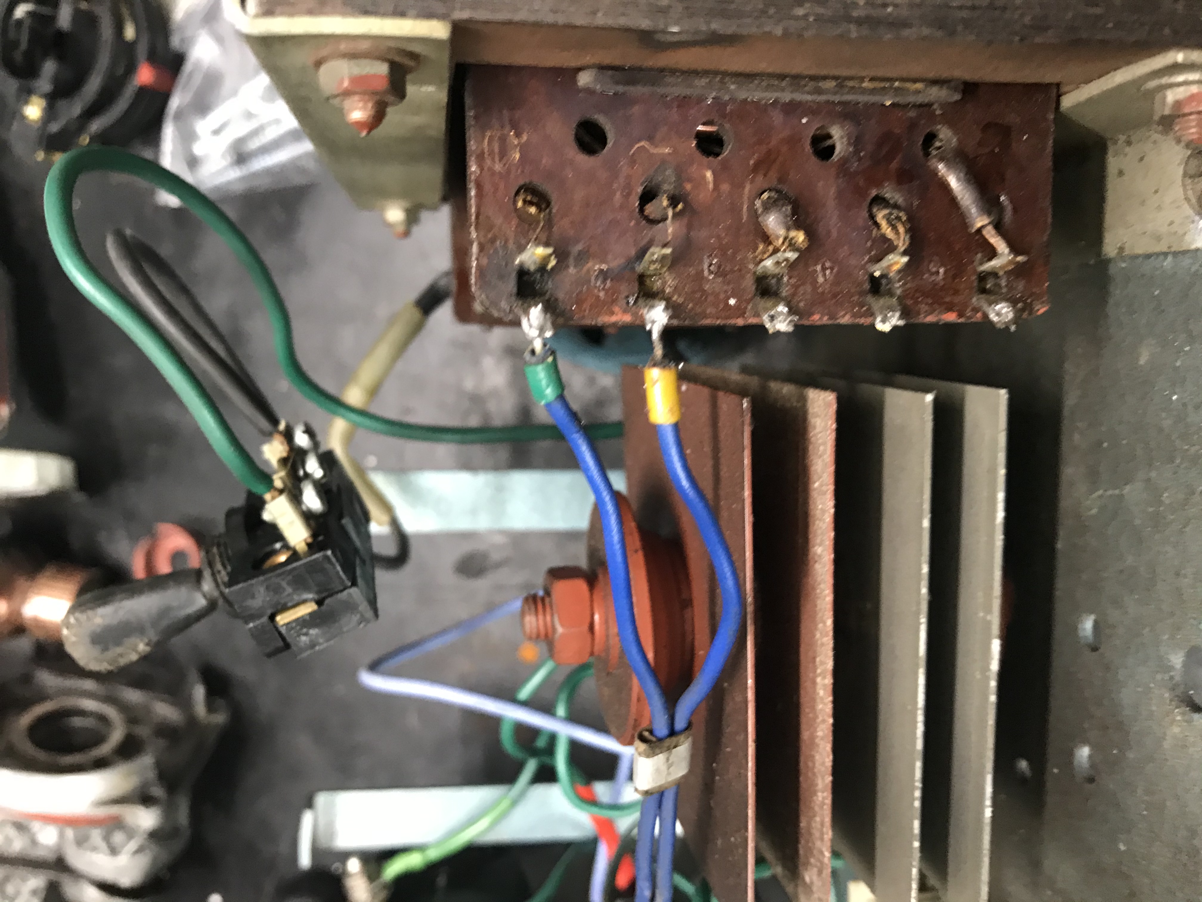

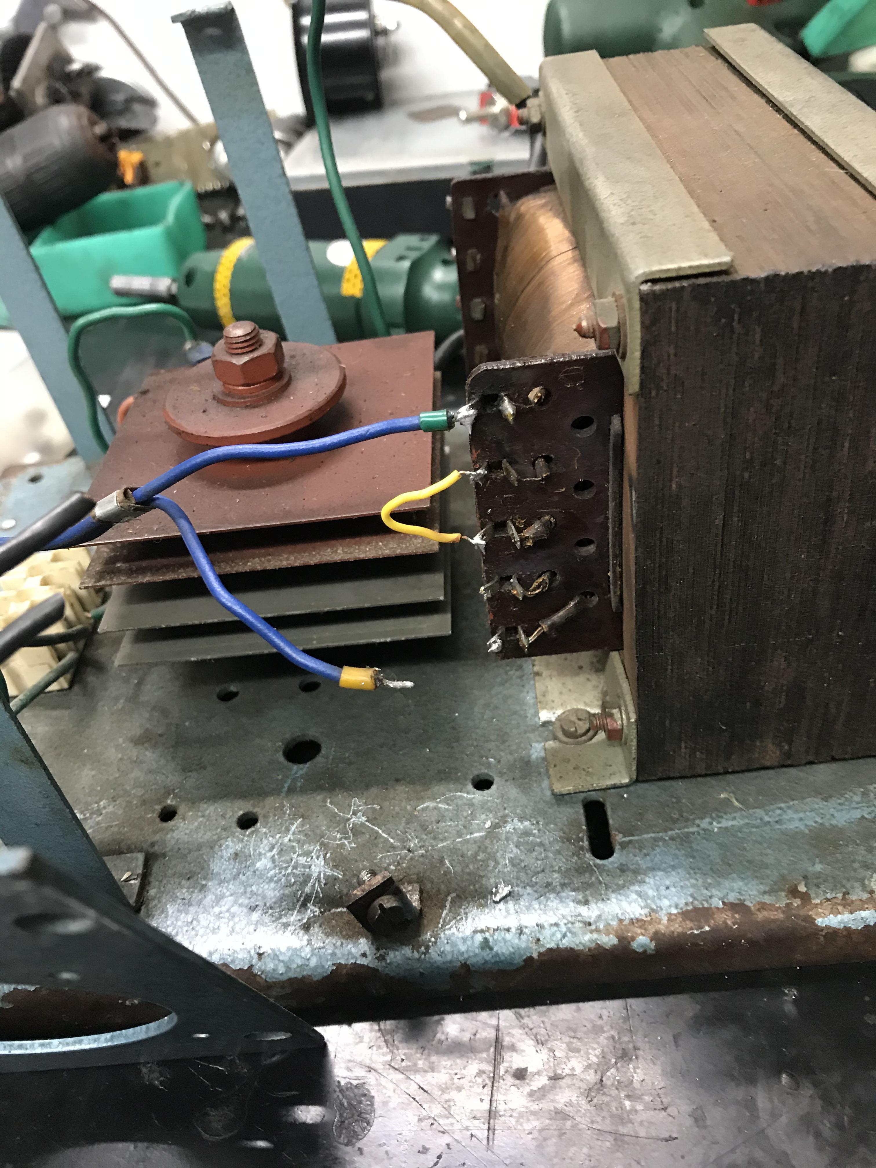

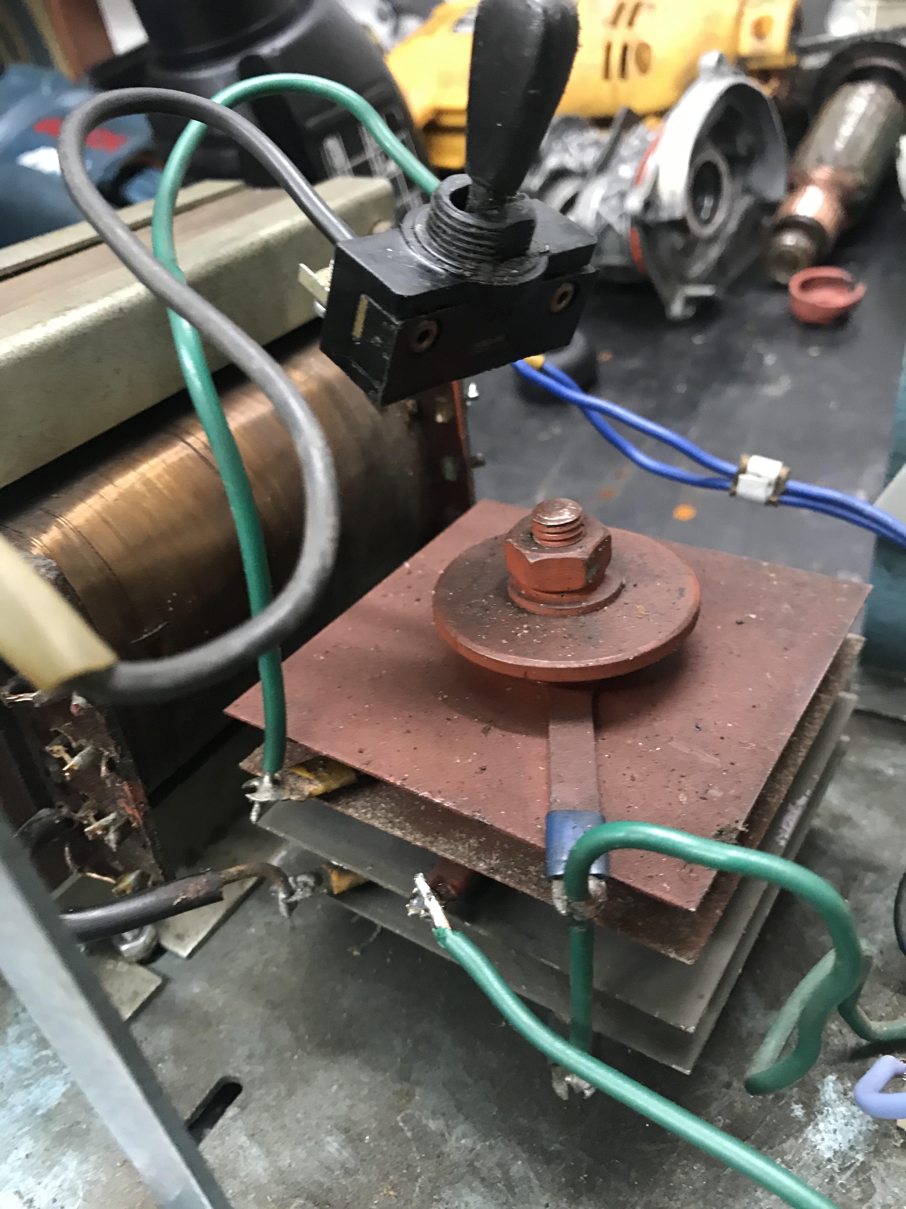

    Krzysztof Kamienski
    Ależ tu bajzel. :cry: Transformator nawinięty ,,do góry nogami"?.Wyprowadzenie pierwotnego uzwojenia i wtornego w jednym otworze karkasu, czyli ,,Zestaw Prostownikowy Bezpieczny" :cry: Zidentyfikuj uzwojenie pierwotne omomierzem, odczepy, bo ja tu jakieś cuda widzę, wtórne przy rdzeniu (?), a jest sporo odczepów na uzwojeniu pierwotnym, na co wskazuje średnica drutu. Tam można zamontować przełącznik obrotowy np. 7 stykowy. Usunąć płyty selenowe i rezystor drutowy. On służył do pracy buforowej tego prostownika. Zastosować krzemowy mostek gretza.
    @aksakal To jakaś ,,mutacja", lub przezwajane trafo z odczepami po stronie pierwotnej. Amperomierz oczywiście zniszczony, na co wskazuje bezpośrednie połączenie prostownika z wyjściem.
