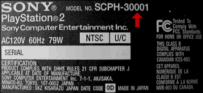

    #7 18790970
    fera2
    Podaj przynajmniej rewizję konsoli (SCPH-XXXXX), NTSC U/C, PAL...
    Coś takiego powinieneś mieć z tyłu:

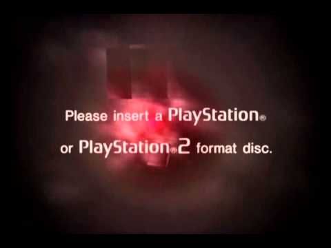

    Oraz ID Grand theft auto liberty city stories (SLES_XXXXX).
    Z tego co pamiętam jak płyta jest z innego regionu to nie powinno być "disc read error"
    tylko tzw RSOD:
    PS2 nie czyta GTA Liberty City Stories - co robić?
  • #8 18791155
    Izol2007
    Poziom 5  
    Scph-50003
    Pal
    Sles54135
    #9 18791371
    fera2
    Czyli:
    - Grand Theft Auto: Liberty City Stories (SLES_541.35): PAL - Europe\Australia:
    http://redump.org/disc/1107/.
    - SCPH-50003 (United Kingdom) - PAL:
    https://playstationdev.wiki/ps2devwiki/index.php?title=SKU_Models.
    Wszystko z regionu PAL.
