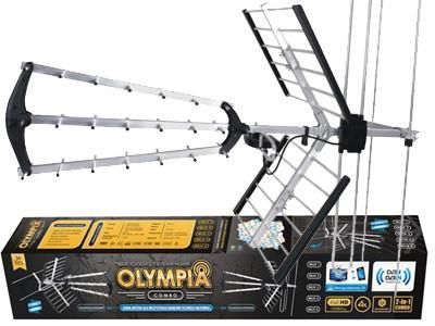

    w mojej lokalizacji - (miejscowość Rajki gmina Rojewo woj. kujawsko - pomorskie) mam możliwość odbioru sygnału z Trzeciewca (33 km) wszystkie muxy oraz z Torunia (komin Cergia 23 km), ale tu bez Mux 1 i 2.
    Korzystam z anteny olympia combo BX 1000 nastawionej na Trzeciewiec . Korzystam z dekodera dvb-t Opticum, który pokazuje tylko poziom sygnału w % (nie wiem, czy chodzi o moc, czy jakość). Sygnał z MUX 8 w niektóre dni dochodzi do 100%. czasem w granicach 50%, dziś na przykład skacze od 0 do 100%, ale na Mux 8 Trzeciewiec ma tylko 10 kW mocy i pewnie stąd problemy z sygnałem. Co ciekawe Mux 1 i 2 mają stabilny sygnał 100%, zaś MUX 3 sygnał bardzo słaby i niestabilny pomimo, iż moc nadawania wszystkich wynosi 100kW. postanowiłem więc zastosować 2 anteny Olympię skierowałem na Toruń, aby odebrać MUX 3,4 i 8, zas mux 1 i 2 (których Toruń nie nadaje) złapać z Trzeciewca za pomocą anteny kierunkowej ATX 55. do tego zastosowałem zwrotnicę antenową DPM Solid MM407 VHF/UHF/FM oraz wzmacniacz Fagor AD420. Wzmacniacz podłączony oczywiście za zwrotnicą.
    Niestety zabieg nie dał pozytywnych rezultatów. Po podłączeniu zwrotnicy sygnał z MUX 3 spadał do 0 (pomimo wzmacniacza). Po podłączeniu bezpośrednio anteny z pominięciem zwrotnicy sygnał w granicach 80 - 100%. Czy rozwiązaniem mogłoby być zastosowanie mocniejszej anteny np. ATX 91 oraz innego wzmacniacza?

    BX 1000 łączyłem ze zwrotnicą na 2 sposoby:
    1. podłączałem pod wejście VHF, aby z Torunia łapać tylko MUX 8, resztę z Trzeciewca,
    2. pociągnąłem z anteny 2 przewody - od dipola UHF i VHF (z pominięciem wbudowanego w antenę sumatora) i wpiąłem bezpośrednio do wejścia UHF i VHF zwrotnicy. Efekt - w obu przypadkach słaby sygnał MUX 3. Było dużo lepiej, gdy osunąłem zwrotnicę i połączyłem antenę bezpośrednio z TV. Wówczas MUX 3 80-100%, po podłączeniu zwrotnicy sygnał skacze 0-100.

    za dipolem UHF wywiercam otwór w osi anteny i przykręcam dipol VHF łącząc go z dipolem UHF - analogicznie , jak jest w BX 1000. Z dipola VHF wyprowadzam zsumowany sygnał (dipol VHF ma wbudowany sumator)
    Jeśli antenę BX 1000 ustawię na Trzeciewiec, to jest możliwe, ze zbiera sygnał MUX 3 z Torunia? -to zupełnie inny kierunek, a antena jest przecież kierunkowa.

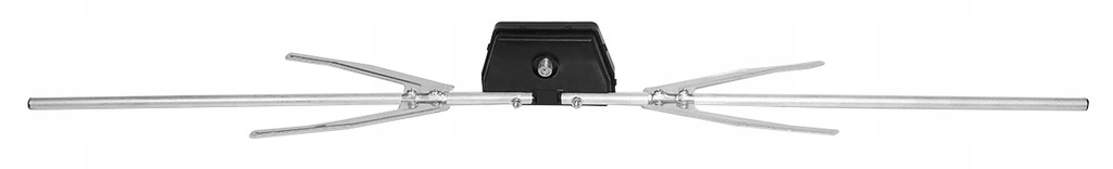

  • #17 18790047
    _kli_
    Poziom 40  
    symt napisał:
    Najciekawsza jest ta informacja ...
    Urządzenie pozwala na odbiór w polaryzacji poziomej oraz pionowej i pozwala osiągnąć zysk 12 dB 8-O
    Chińczycy posiedli chyba jakąś wiedze tajemną, skoro na podobnym dipolu polski producent deklaruje zysk 2 dBi. :D
    https://www.dipol.com.pl/antena_telewizyjno-radiowa_dipol-1-5-12_dab_dvb-t-t2_A0110.htm
    symt napisał:
    sugerowałem się tym instruktażem ...
    Owszem - można. Pytanie tylko z jakim efektem?
  • #18 18790173
    symt
    hm, na identycznym dipolu VHF chodzi BX 1000 i producent deklaruje 14 dB, ale to może tylko marketing.

    symt
    Jestem po kolejnych próbach. Zwykłą antenę kierunkową ustawiłem na Trzeciewiec, BX 1000 na Toruń z tym, że nie wykorzystałem wbudowanego w antenę sumatora, lecz osobno poprowadziłem przewody od dipola UHF i VHF do zwrotnicy. Z Trzeciewca biorę mux 1 i 2, resztę z Torunia. Gdy sygnał z sumatora poprowadziłem do TV i po drodze był tylko jeden trójnik wszystko było o.k - jakość sygnału (siły dekoder nie pokazuje) oscylowała w granicach 80-100. Najsłabiej na mux 8 - 70-90. Gdy podłączyłem na strychu jeszcze jeden trójnik sygnał na mux 8 spadł do 20 % i przycinało. Zamiast trójnika podłączyłem wzmacniacz Fagor i było o.k jednak do momentu, gdy zepsuła się pogoda. W pochmurny dzień mux 8 przycina, choć jakość sygnału pokazuje 65-90 %. Antena BX 1000( Toruń) powieszona jest ok. 30 cm niżej, może to jest przyczyna? Jak zrobiłem odwrotnie, wówczas przycinał mux1 (k41).
