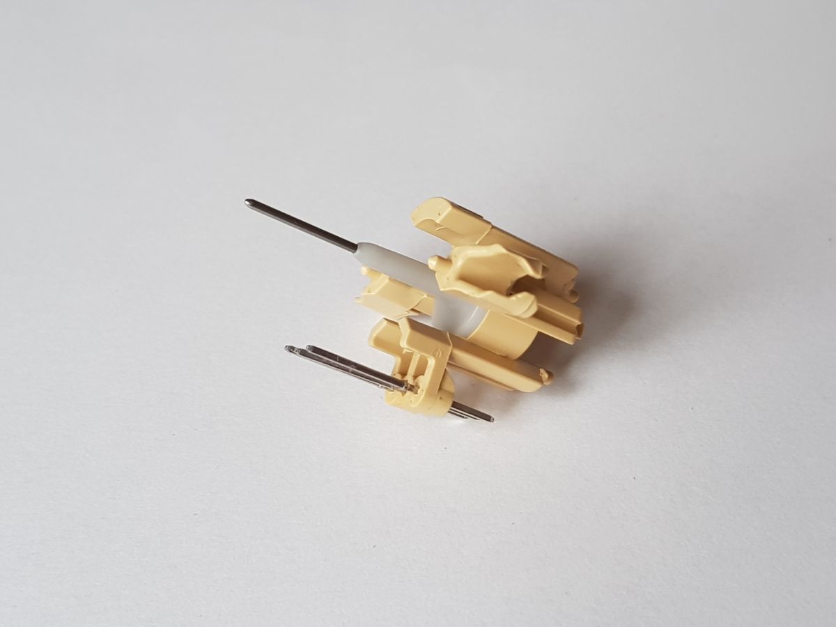

  • #16 19101258

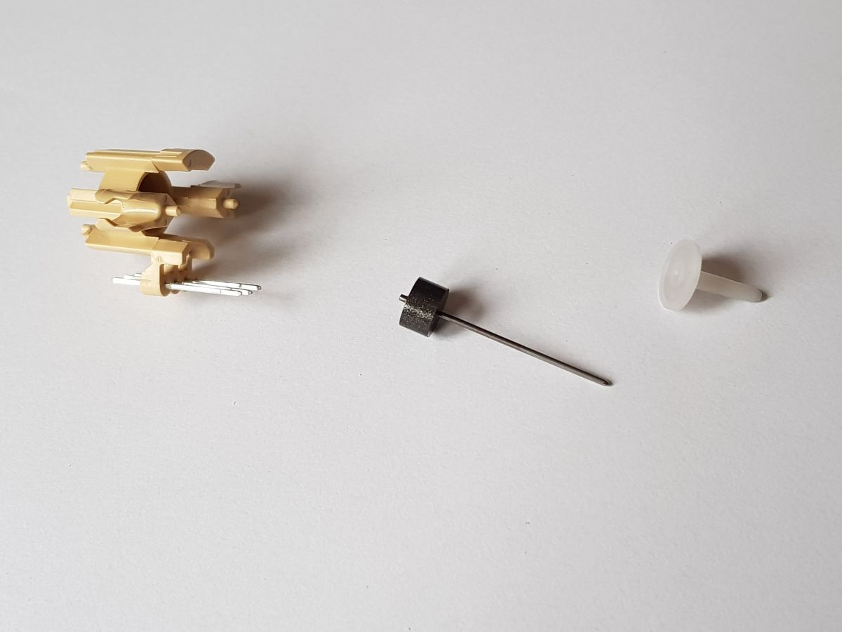

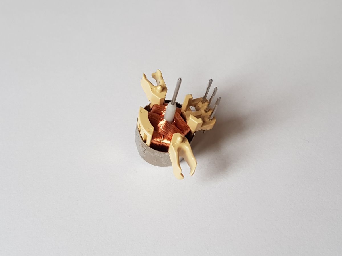

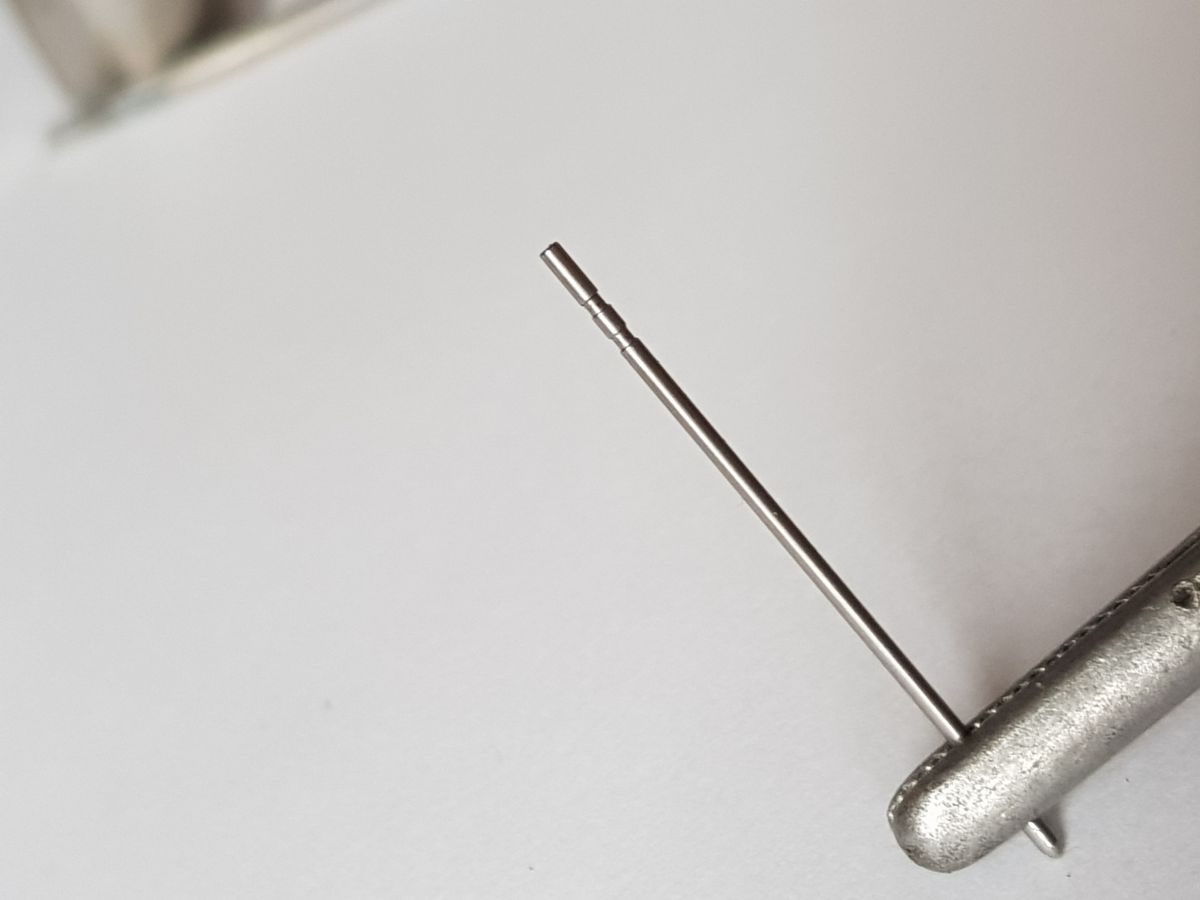

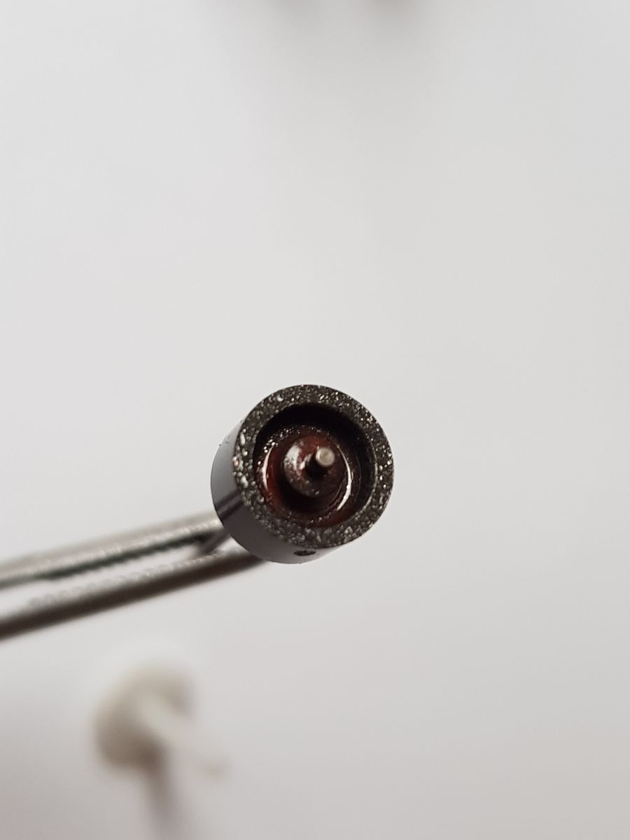

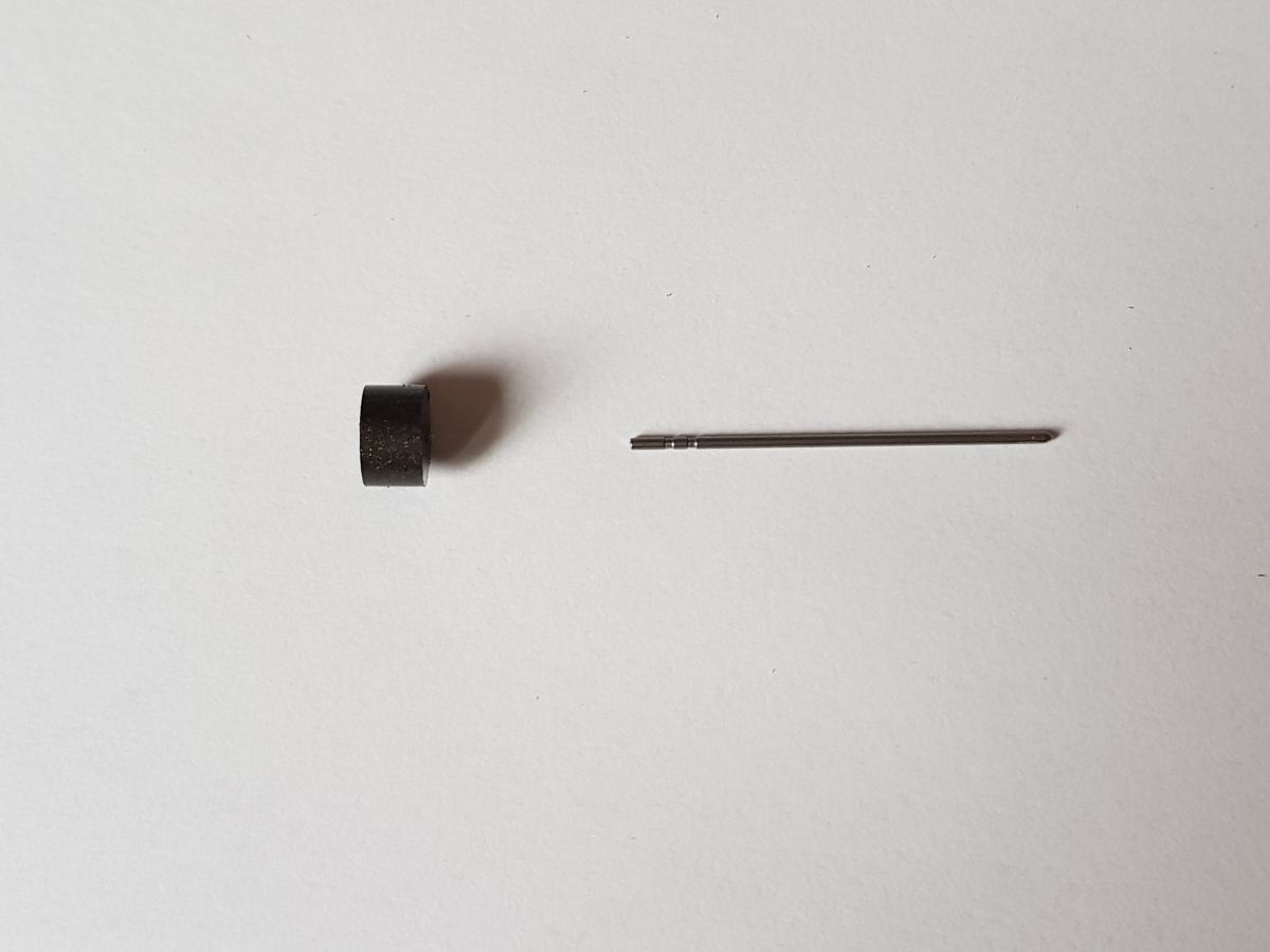

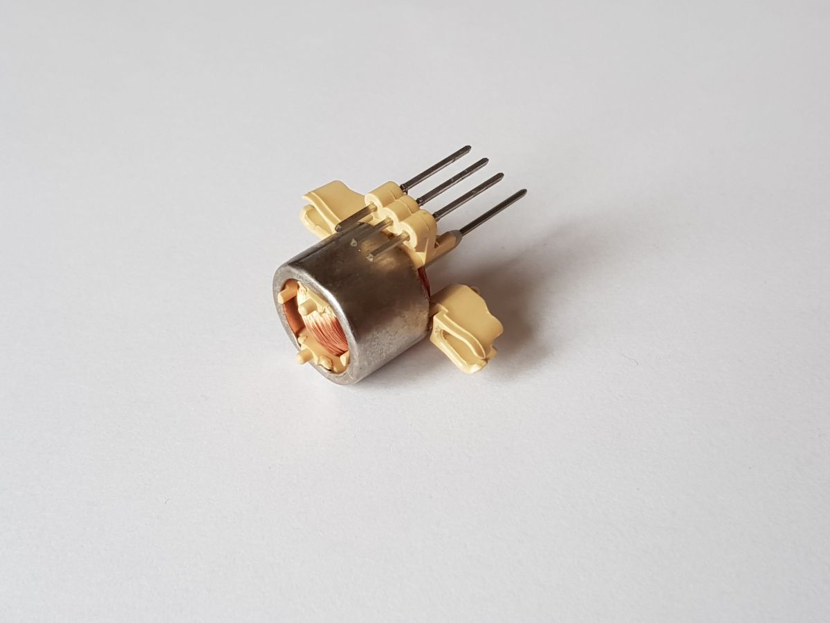

    NIXIE_123
    Poziom 34  
    Wymieniłem silniczki i problem rozwiązany. Nowe mają świeży gęsty olej/smar i kręcą się trochę ciężej.
    Z tego powodu wskazówki wskakują i opadają wolniej. Stare otworzyłem:
    Audi A3 Jaeger - zawyżanie poziomu paliwa przez wskazówkę Audi A3 Jaeger - zawyżanie poziomu paliwa przez wskazówkę Audi A3 Jaeger - zawyżanie poziomu paliwa przez wskazówkę Audi A3 Jaeger - zawyżanie poziomu paliwa przez wskazówkę Audi A3 Jaeger - zawyżanie poziomu paliwa przez wskazówkę Audi A3 Jaeger - zawyżanie poziomu paliwa przez wskazówkę Audi A3 Jaeger - zawyżanie poziomu paliwa przez wskazówkę Audi A3 Jaeger - zawyżanie poziomu paliwa przez wskazówkę Audi A3 Jaeger - zawyżanie poziomu paliwa przez wskazówkę
    Rzeczywiście magnes kręcił się względem osi z lekkim oporem. Co ciekawe nawet w silniczku od temperatury z którym nie było problemu.
    Czy to się da naprawić? Teoretycznie tak.
    Trzeba mieć cierpliwość i odwinąć uzwojenia (potem nawinąć je tak samo) później ostrożnie zsunąć magnes z osi.
    Nie jest to łatwe, zawsze jakaś mała część się wykruszy, można wygiąć oś.
    Wkleić z powrotem na jakiś dobry klej i złożyć w całość.
    Konstrukcja tego silniczka to porażka, włoska robota. Gładka oś, materiały o różnej rozszerzalności cieplnej. Wystarczył by klin, wieloklin na osi
