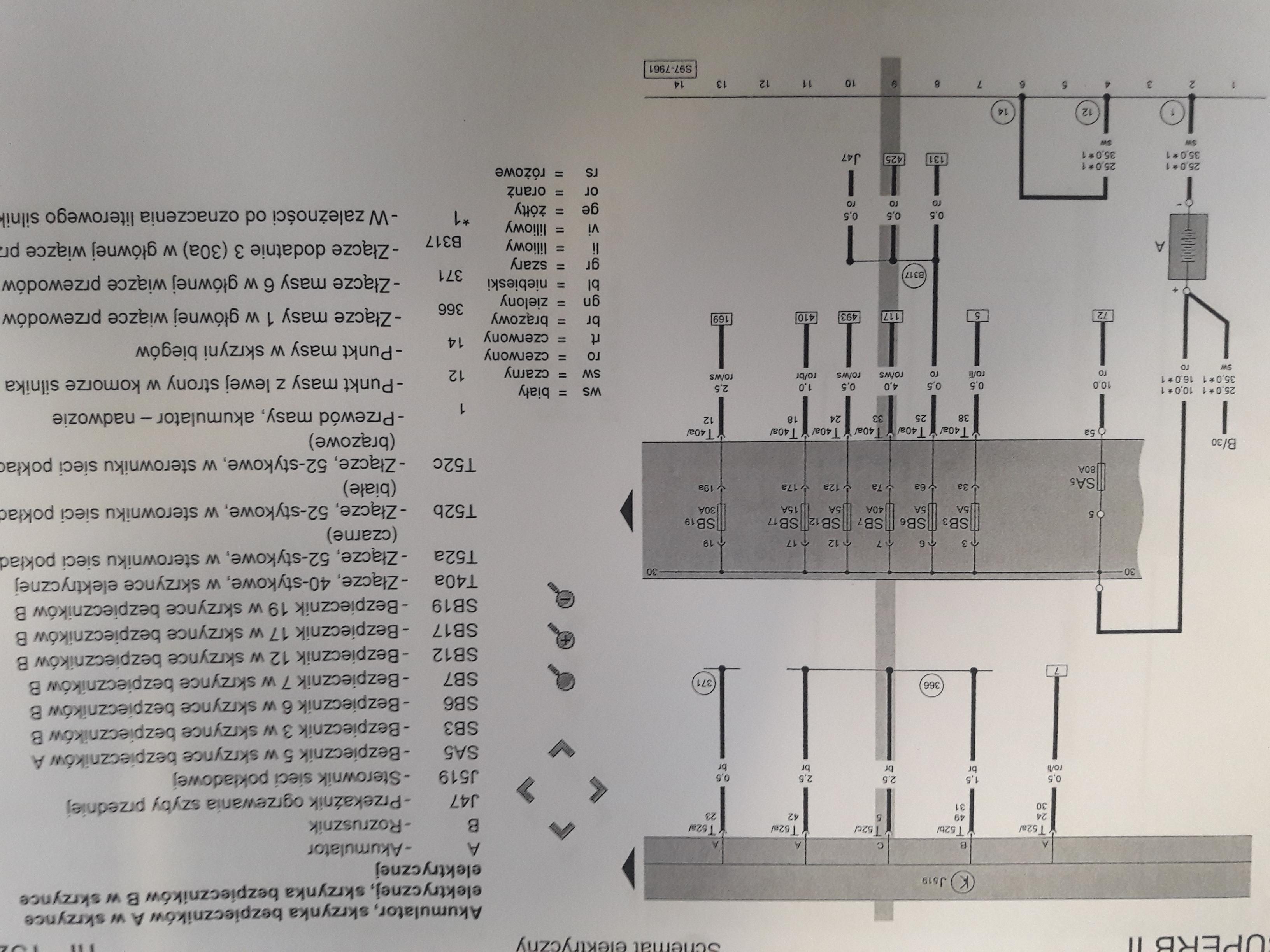

    Koledzy jak w temacie. superb rok 2010 silnik 1.9 tdi odpala od strzała i po kilku minutach gaśnie . Jak już autko zgaśnie to czasem po ponownym cofnięciu kluczyka odpala . Czasem jest tak ,że ponowne włączenie zapłonu i brak kontrolek na liczniku , brak reakcji na rozrusznik . Zostawiam je na jakiś czas ( od pół godz do 2 godz ) i odpala pięknie . Do tej pory co sprawdzałem że ginie zasilanie na bezpiecznikach od 1 do 7 - z boku konsoli , brak sterowania przekaźnika od zapłonu i pompy paliwa . To wszystko znika jak autko zgaśnie . Dodatkowo jest objaw że zanim zgaśnie to najpierw wyłącza światła , licznik zaczyna mrugać i słychać jak przekażniki rozłączają . Przekaźniki podmienione na nowe , bezpieczniki sprawne . Może ktoś posiada schemat do w/w auta lub mieliście podobny przypadek .

    Ja bym szukał w komorze silnika, chodzi o bezpieczniki obok akumulatora, Nie raz są pęknięte. Jak jest źle sprawdź je żarówką H4 zrównolegloną (115 W).
