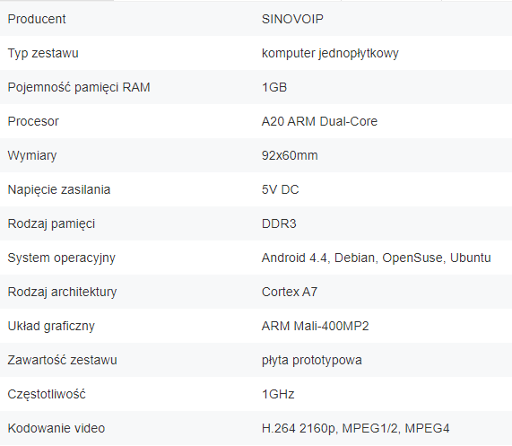

    Zakup Banana Pi M1+
    Do projektu użyłem jednopłytkowego komputera Banana Pi BPI-M1+ produkcji SINOVOIP. Kupiłem go w jednym ze sklepów internetowych w naszym kraju za jakieś 200 zł + przesyłka. Jego parametry sklep przedstawiał następująco:

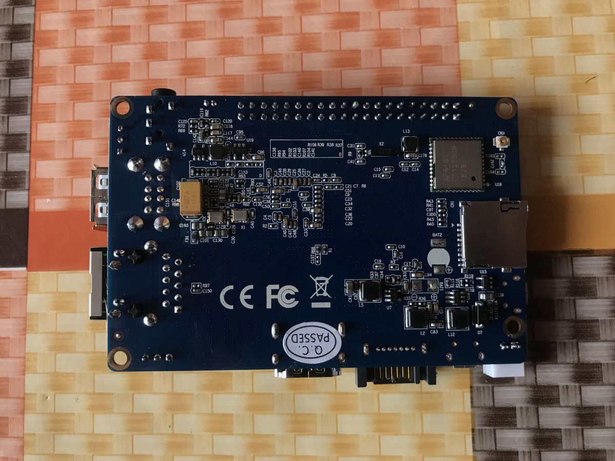

    Po wyjęciu z folii prezentował się tak:
    Bezgłośny, energooszczędny serwer plików 480GB na Banana Pi - OpenMediaVault Bezgłośny, energooszczędny serwer plików 480GB na Banana Pi - OpenMediaVault
    Co znajduje się na pokładzie BPI-M1+? Posłużę się tu obrazkiem z http://wiki.banana-pi.org/ :
    Więcej informacje http://wiki.banana-pi.org/Banana_Pi_BPI-M1%2B

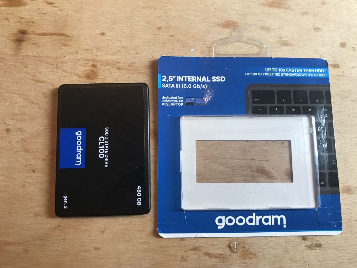

    Zakup dysku SSD
    Dysk SSD pod ten projekt kupiłem dopiero po przetestowaniu wszystkiego z Banana Pi na starym HDD - przed zakupem chciałem mieć pewność, że całość zadziała.
    Zdecydowałem się na dysk GOODRAM Dysk SSD CL100 G2 480GB SATA3 2,5, za który zapłaciłem 270 zł + koszty przesyłki. Przyznam, że nie zależało mi jednak na tym, by ten dysk był wyjątkowo szybki, pewnie i tak w pełni tego nie wykorzystam, przede wszystkim zdecydowałem się na SSD dlatego, że jest bezgłośny.
    Wybrałem ten dysk też dlatego, że oferuje 36 miesięcy gwarancji od producenta.

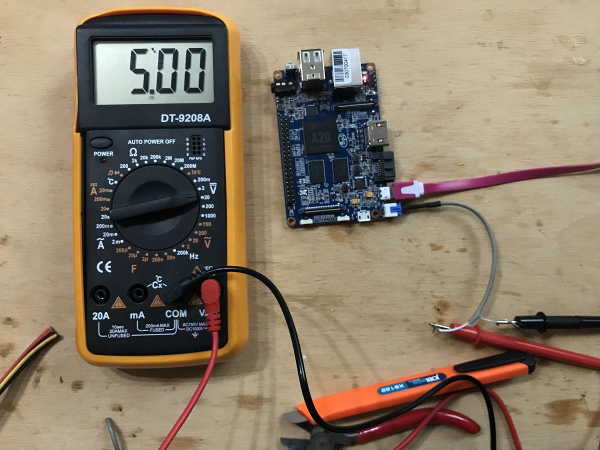

    Przed lutowaniem sprawdziłem dwa razy polaryzację złącza z Banana Pi - odwrotne jego podłączenie z pewnością uszkodziłoby dysk.
    Gotowa przejściówka:
    Przejściówkę przetestowałem ze starym dyskiem 2.5", jeszcze bez karty SD w Banana Pi:
    Przy okazji zmierzyłem, że nawet bez karty SD samo Banana Pi z dyskiem HDD 2.5" pobiera 0.4-0.5A.

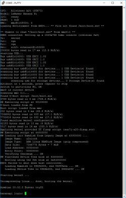

    Tak na przykład wygląda komunikacja z Banana PI poprzez RealTerm:
    Choć nie polecam z tego programu korzystać do tego celu, o wiele wygodniej jest użyć Putty. Wystarczy wybrać w nim tryb 'Serial' i wpisać nazwę naszego wirtualnego portu COM (można ją łatwo znaleźć, choćby w Menedżerze urządzeń):
    Po podłączeniu:
    Po pełnym uruchomieniu systemu można się tak przez UART zalogować:

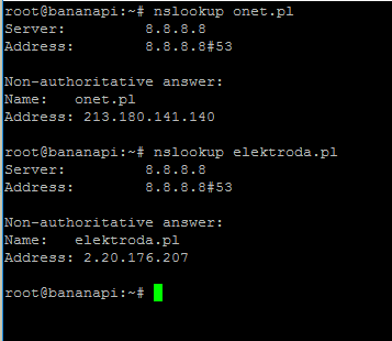

    Warto też sprawdzić, czy DNS działa poprawnie. Do tego można użyć komendy nslookup, która bierze za argument nazwę domenową hosta (np. elektroda.pl) i zamienia ją na adres ip. Rezultaty poniżej:
    Jak widać przewodowe połączenie internetowe działa bez uprzedniej konfiguracji.

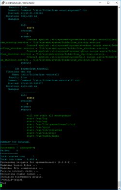

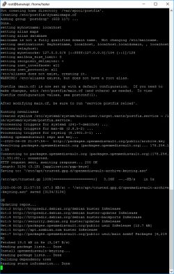

    Instalacja OpenMediaVault
    Teraz można zainstalować nakładkę OpenMediaVault na naszym Armbianie. Można to zrobić ręcznie, ale najwygodniej skorzystać jest z gotowego skryptu dostępnego na Githubie, w repozytorium OpenMediaVault-Plugin-Developers, tutaj:
    https://github.com/OpenMediaVault-Plugin-Deve...master/Adden-A-Installing_OMV5_on_Armbian.pdf
    Kopię tego dokumentu załączam poniżej:
    Adden-A-In...rmbian.pdf Download (1.34 MB)
    Całe uruchomienie skryptu instalacyjnego OMV ogranicza się do wpisania:
    wget -O - https://github.com/OpenMediaVault-Plugin-Developers/installScript/raw/master/install | sudo bash
    w konsoli systemu i odczekania niecałej godziny aż wszystko się wykona. Zero zbędnych konfiguracji.
    Więcej szczegółów oraz dokładny opis użycia tego skryptu możecie znaleźć tutaj:
    Poniżej przedstawiam zrzuty ekranu z wykonania tego skryptu.

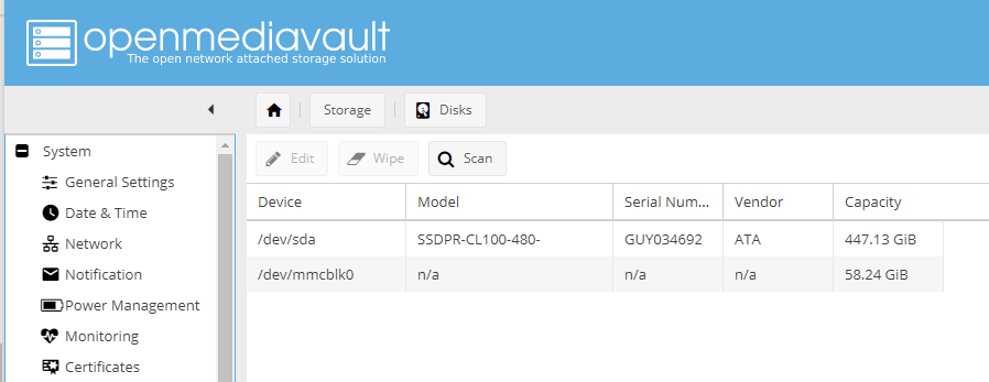

    Banana Pi po uruchomieniu sam już wykrywa ten dysk w panelu OpenMediaVault, a dokładniej w Storage->Disks. Nie trzeba wpisywać żadnych komend:
    (Na powyższym zrzucie ekranu widać dwa dyski - /dev/sda to omawiany tutaj dysk HDD 2.5" podłączony poprzez SATA, a /dev/mmcblk0 jest to karta SD na której jest też sam system dla Banana Pi).

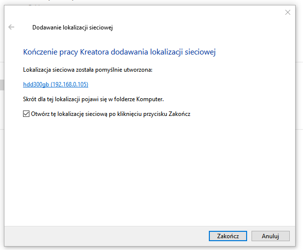

    Drugim sposobem na podłączenie się bezpośrednio z Windowsa do SMB z OpenMediaVault jest ręczne dodanie lokalizacji sieciowej poprzez wpisanie jej adresu IP i nazwy Share.
    Nazwę podajemy w formacie \\ADRES_IP\NAZWA_SHARE, na przykład \\192.168.0.105\HDD300GB
    Warto pamiętać, że jeśli zmieni się adres IP naszego serwera to stracimy w ten sposób podpięty folder, więc przed jego podpięciem powinniśmy ustawić serwerowi stały adres IP. Domyślnie Banana Pi ma DHCP, więc zmienne IP.
    Możliwe, że przy dodawaniu będziemy musieli się zalogować:
    Po pomyślnym dodaniu Share otrzymamy odpowiedni komunikat:

    Z pomocą przychodzi plugin 'sharerootfs', który jak sama nazwa wskazuje pozwala nam utworzyć share na root filesystem.
    Instalujemy go z poziomu Web Panelu z zakładki System->Plugins:
    U mnie dostępna do instalacji była jego wersja openmediavault-sharerootfs (5.0.2-1). Instalacja może troszkę potrwać.
    Po zainstalowaniu pluginu polecam dla pewności zrestartować serwer.

    Na OpenMediaVault najwygodniej jest zainstalować klient qBitTorrent - najpierw potrzebny będzie nam Docker. Docker to mechanizm który tworzy uproszczone hermetyczne środowisko (tzw. 'container') gdzie możemy wygodnie uruchomić wybrany proces. Można poczytać o nim więcej tutaj: https://www.docker.com/
    Na początek musimy przejść do OMV-Extras i włączyć tam testowe/extras Repozytoria:
    Następnie w zakładce Docker (dalej w OMV-Extras) możemy uruchomić instalowanie Dockera:
    Proces ten troszkę potrwa. Należy czekać cierpliwie do końca. Postęp wyświetlany jest w oknie.

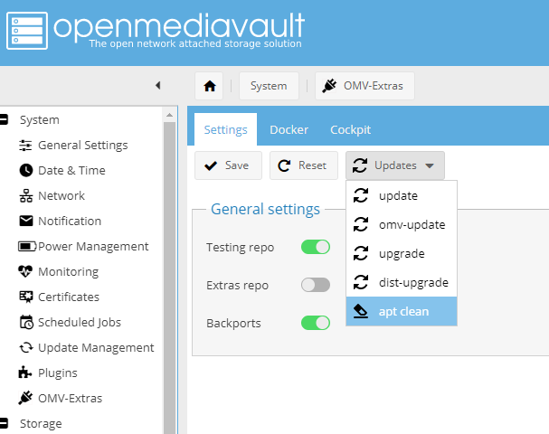

    Jeśli w trakcie instalacji Dockera otrzymamy taki błąd jak na zrzucie ekranu poniżej ("Failed to update apt repos."), to musimy wykonać apt clean (kliknąć przycisk apt clean, też dostępny w OMV-Extras).
    Przycisk apt clean jest tutaj (trzeba rozwinąć tę listę z Update by go znaleźć):
    Sam proces apt-clean też troszkę trwa - jego postęp wyświetla się w oknie.
    Po wykonaniu apt-clean możemy ponowić instalację Dockera (tak jak opisałem wcześniej) i teraz powinien Docker się pomyślnie zainstalować:

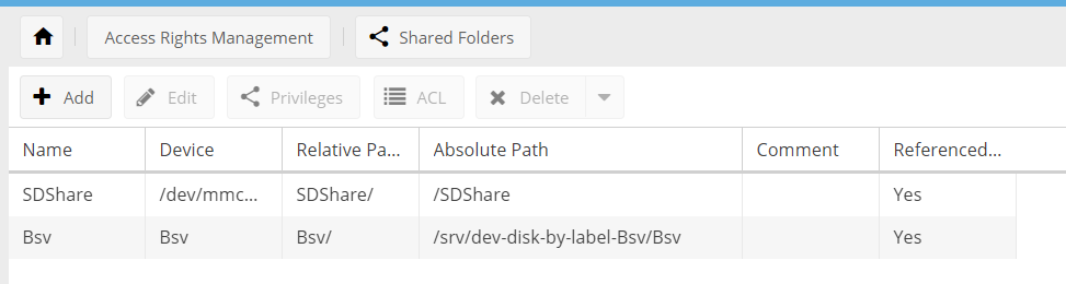

    Teraz musimy poznać pełna ścieżkę (Absolute Path) do Share naszego dysku SSD. Najwygodniej jest znaleźć ją w panelu Web OpenMediaVault, w zakładce Storage -> Shared Folders.
    Domyślnie 'Absolute Path' nie jest pokazywane, trzeba je włączyć w ustawieniach widoku kolumn (ustawienia kolumn są jak się rozwinie ten znaczek po prawej, widać to na zrzucie ekranu):
    Po ich włączeniu mamy dodatkową kolumnę - Absolute Path, i jej zawartość kopiujemy:
    U mnie ta ścieżka wygląda tak: /srv/dev-disk-by-label-Bsv/Bsv

    Te same pliki oczywiście mam na Windowsie dostępne przez Sambę:

    Dodawanie dysku SSD (a właściwie zamiana dysku HDD na SSD)
    Po wykonaniu pierwszych testów i przekonaniu się, że wszystko działa jak powinno, postanowiłem zrezygnować ze starego dysku HDD na rzecz nowego, bezgłośnego SSD (GOODRAM SSD CL100 G2 480GB SATA3 2,5):
    Dysk SSD dodaje się do serwera zupełnie tak samo jak HDD - po prostu podłączamy go i tworzymy system plików (lub tylko montujemy istniejący) z poziomu panelu WWW OpenMediaVault.
    Jedyny problem możemy mieć tutaj jeśli wcześniej podłączyliśmy i skonfigurowaliśmy inny dysk.
    OpenMediaVault 'nie lubi' mieć zapisanych w systemie ale odłączonych dysków. Nie będziemy mogli wtedy dodać kolejnego dysku, dodanie będzie kończyć się błędem.
    Aby usunąć dysk musimy:
    - najpierw usunąć jego Shared Folders z Samba
    - potem ogólnie jego Shared Folders
    - na koniec odmontować jego system plików
    Tzn. wykonujemy operacje w odwrotnej kolejności niż przy podłączaniu dysku. Jeśli dysk będzie np. używany przez jakieś Share z Samba, to nie będzie dało się go usunąć z systemu plików.
    Po wykonaniu tych operacji podłączenie SSD przebiegło bez problemów:
    I to tego dysku ostatecznie użyłem do swojego serwera.

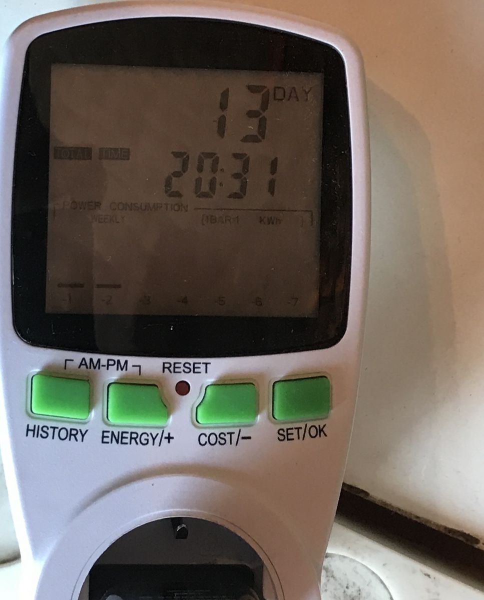

    Zużycie energii po 2 tygodniach użytkowania
    Opiszę tutaj wyniki pomiarów zużycia energii przez serwer już normalnie w trakcie pracy, zmierzone zakupionym w chinach wtyczkowym miernikiem zużycia energii na układzie V9261F.
    Serwer uruchomiłem i zostawiłem włączony na 2 tygodnie bez obudowy. Do Banana PI podłączony był tylko przewód Ethernet oraz dysk SSD. Na serwerze chodził OpenMediaVault wraz z włączonym klientem torrent udostępniającym wspomniane wcześniej obrazy .ISO systemów operacyjnych. To tak w celu zrobienia dodatkowego obciążenia - tak, by ciągle się coś działo w sieci. Dodatkowo oczywiście włączona była też Samba oraz co jakiś czas robiłem kopię zapasową plików ze swojego komputera na serwer. Używałem go też do przerzucenia plików między komputerami.
    Wyniki pomiarów (ze zdjęć powyżej oraz obliczeń) są następujące:
    Pomiar energii - czas od włączenia: 13 dni, 20 godzin i 31 minut -> około 332.5h pracy non stop.
    Najwyższy zanotowany pomiar mocy: 4.3W
    Zużycie energii w tym okresie: 0.756KWh
    Średnie zużycie energii dziennie: 0.055KWh
    Średnia wartość mocy: 0.756KWh/332.5h = 2.23W

    Mam pytanie do autora bo nie znalazłem tego w jego opisie, na stronach projektu OMV jest informacja, że przy instalacji OMV na nośniku flash należy doinstalować plugin FlashMemory, który wydłuża żywotność nośnika poprzez zminejszenie ilości operacji zapisu. Pytanie brzmi czy w końcu trzeba to instalować czy nie ?
  • #15
    Sprawdziłem z ciekawości na OMV które działa mi od jesieni oraz na drugim testowym który uruchomiłem by przetestować dostęp do usługi ftp zza routera (za NAT'em) i na obydwu ten plugin automatycznie się zainstalował.
    baseemitercollector wrote:
    Dla scislosci to ze "PI ma 1Gbit/s" nie oznacza ze fizycznie mozna taki transfer ciagly uzyskac. Ten 1Gbit/s oznacza jedynie ze fizyczna warstwa ethernetu moze dzialac w standardzie gigabit ethernet ale to nie oznacza ze procesor w PI jest w stanie pchac dane z taka predkoscia.
    Kolego, wielokrotnie testowałem szybkość kopiując duże pliki (filmy) po kilka GB przez SMB, dysk zmapowany na Windowsie 10 i transfery bez kłopotu osiągały po 100-110Mbajtów/s. Pisałem wcześnie że największy plik jaki kopiowałem miał 59GB i cały czas transfer utrzymywał się na poziomie 100Mbajtów/s (praktycznie max portu LAN jeśli by przeliczyć to na Mb z MB).
    Mam koledze na dowód wkleić rzut ekranu ? Proszę bardzo.
    Bardzo dobre pytanie - ale polecony przeze mnie skrypt z githuba robi to automatycznie.
    Ten tutaj:
    https://raw.githubusercontent.com/OpenMediaVa...lugin-Developers/installScript/master/install
    install202..630.zip Download (5.26 kB)
    A konkretniej ten fragment:
    Code: bash
    Log in, to see the code
    Skrypt domyślnie instaluje ten plugin, choć można to pominąć za pomocą odpowiedniej flagi.
    Jak bardzo to pomoże wydłużyć żywotność karty SD - tego nie wiem, zależy dużo od samej karty. Ale jeśli będzie jakaś awaria to pewnie dam w tym temacie znać i się przekonamy, ile czasu pracy non stop wytrzymała karta.
    A w ogóle to na jednym ze zdjęć z mojego tematu chyba nawet widać, że ten plugin u mnie działa.
