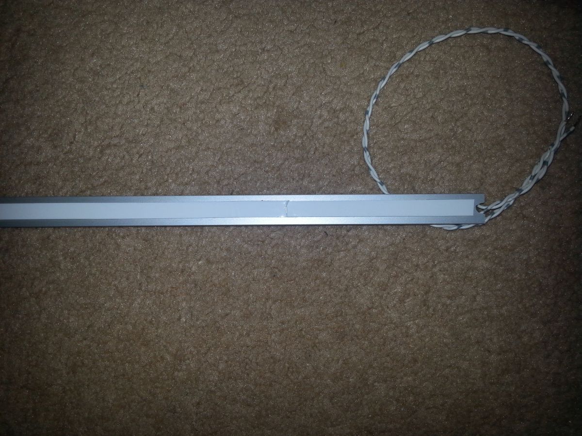

Teraz dysponując konstrukcją wyłącznika postanowiłem przygotować aluminiowy profil do montażu taśmy LED.
A zacząłem od szyny aluminiowej piłując szczelinę w przypadku montażu z otworem przepustowym na kabel zasilający.
Następnie przypiłowałem klosz w taki sposób aby umożliwiał po przez nacisk inicjację przycisku wyłącznika.
Celem poprawy stabilności nacisku przykleiłem kawałek samoprzylepnej taśmy piankowej.
I montaż przycisku oraz taśmy LED.
Łącząc ze sobą ścinki taśmy LED zachowałem ostrożność stosując w miejscu tego łączenia taśmę izolacyjną.
Następnie do wyłącznika przylutowałem przód zasilający.
Montaż klosza.
Oraz nałożenie, montażowej, samoprzylepnej, dwustronnej taśmy
Efekt jak na poniższym filmie.
