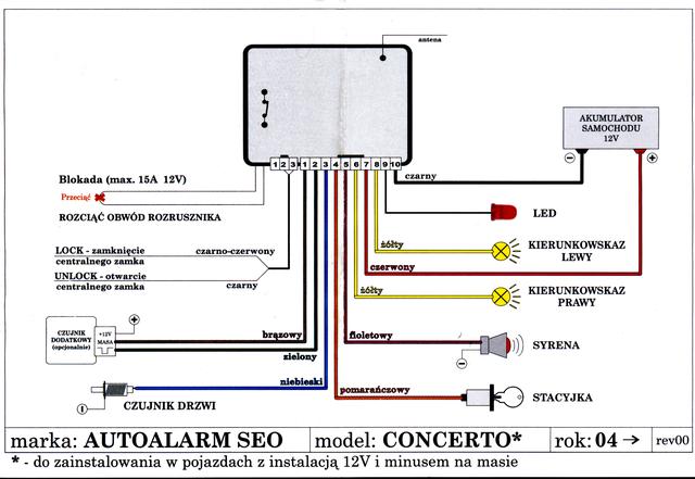

    Jak w temacie.
    Czemu ma służyć pomarańczowy przewód podłączany do stacyjka.
    I jak ma być podłączony? Po stacyjce? Znaczy ma być podłączony do stacyjka po zapłonie? Ma wykryć napięcie po przekreceniu kluczyka ?
    https://obrazki.elektroda.pl/5552385500_1297236872.jpg
    Nie wiem czy w instrukcji nie jest napisane,czy ja nie doczytałem .
    Podczas pracy rozrusznika napięcie na tym przewodzie nie może zanikać (tzw.[15]).
    W innym przypadku nie zadziała blokada zapłonu - "odcięcie".

    7936
    Myślę że ostatnie pytanie.
    W opcji "czujnik dodatkowy " . Mogę zastosować czujnik uderzeniowy?
    Lub dowolny zwierający do masy,lub do plusa zasilania?. (Myślę to masy)..

    7936
    bubu1769 napisał:
    Tak.
    Czujniki mogą być nawet połączone równolegle.
    Ale zwierne do masy.?
  • #7 18790427
    bubu1769
    Impuls ujemny czyli masa.
    Masz to podane w instrukcji na stronie 6.

    7936
    W linku jest błąd. Ale poradziłem sobie.
    Serdecznie dziękuję za pomoc.
