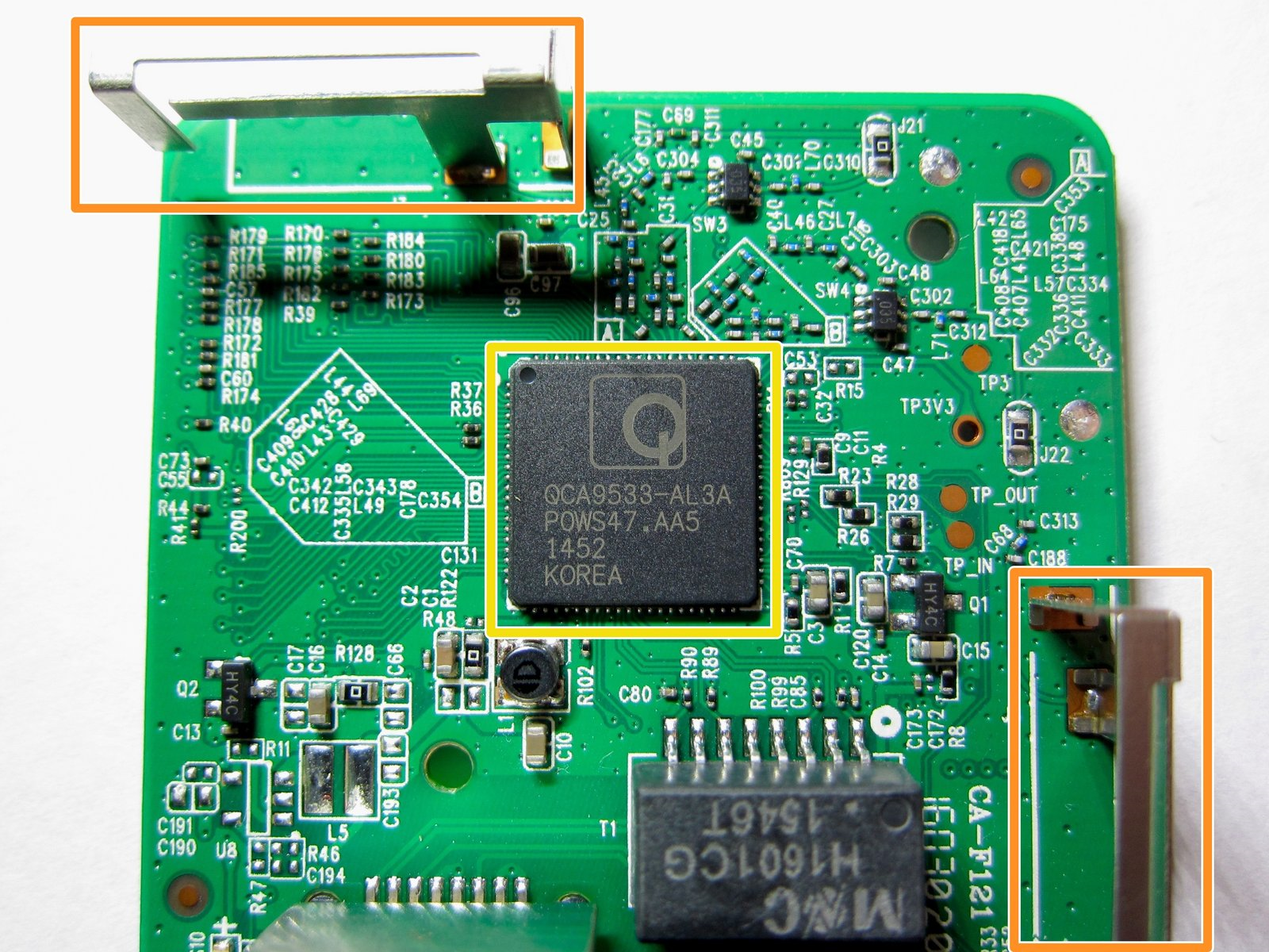

    Zastosowałem router WR802n v4. Zasięg 107m. Dużo lepiej chociaż nadal mało, a dodatkowo jak obrócę łódkę do powrotu na brzeg, to zasięg znika. Chcę wiec spróbować przelutowania anten na takie wystające po za łódkę.
    Router wygląda jak na zdjęciu i pytanie jak się dowiedzieć, która nóżka jest plusem, a która masą? Multimetrem zmierzę np napięcie i mi pokaże prawidłowo? Czy przypadkiem linia, na której jest rezystor zerowy, nie jest plusem?
    Jak zwiększyć zasięg Deeper Chirp z Wemos D1 mini pro?
    Chciałem wylutować antenę z innego tplinka, który ma anteny zewnętrzne i tutaj wlutować.

    calixto
    Możesz zrobić zdjęcie drugiej strony płytki drukowanej? Zazwyczaj na "nóżce z plusem" umieszczony był kondensator smd.

    Monor
    Zdjęcia wziąłem stąd.

    calixto
    Plusem zaznaczyłem przewód gorący:

    Monor
    Dzięki! Tak właśnie myślałem. Co do anteny kierunkowej to na łódce trochę duże ryzyko, że zawiedzie, ale planowałem zrobić drugą hopkę na pilocie, jeżeli zmiana tych anten nie pomoże wystarczająco.
