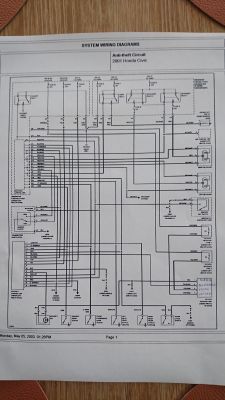

    witam panowie niechce zrobic babola,,niemam pewnosci jak podlaczyc sie ta centralka bez wiekszej ingerencji w instalacje,
    poniewaz widze ze wspolpracuje ona rowniez z radiem i stacyjka. na zdjeciach schematy instalacji i centralki uniwersalnej.
    zgory dziekuje za poswiecenie uwagi zamek centralny civic 2001 - jak zastapic oryginalna centralke na uniwesalna , g zamek centralny civic 2001 - jak zastapic oryginalna centralke na uniwesalna , g .. pozdrawiam.
  • #2 18792837
    CameR
    Żółto/czerwony i biało/czarny
    Przewody znajdziesz w szarym, 24-pin złączu.
    Sterowanie impulsami masy

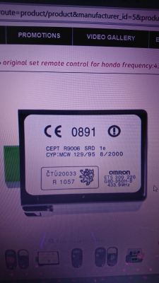

    hej dzieki camerR , tylko mozesz mi napisac bo mam taka sytuacje ze tego
    Recivier Unit niema ,tylko wystaja 4 przewody od niego o nr 1,2,3 i 5.
    (moze jakies rozwiaznie z usunieciem rowniez reciviera fuse 1 i reciviera fuse 2 ?)

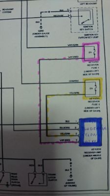

  • #4 18793688
    CameR
    Masz podłączyć tylko dwa przewody sterujące (zamknij/otwórz) oraz [+] i [-] zasilania.
    Dlaczego chcesz "przekombinować" ?
    Możesz też podłączyć tak, jak na schemacie poniżej.
    Fabryczny sterownik w stanie spoczynku wystawia masę
    na obu przewodach sterujących silnikiem siłownika.
    tak mam w instalacji , z czego tego niebieskiego elementu fizycznie niema , (zamiast tego 4 kable o ne 1,2,3,5= reciver unit, ) 2 relay sa zalozone w pudelku z bezpiecznikami (brak pilota wiec niezlanczaja napiecia dopiero po wlozeniu kluczyka obydwa zalanczaja)
    . civic skladane w angli.
  • #6 18795562
    CameR
    Wysteruj bezpośrednio "silniki" siłowników i nie kombinuj.

    no tak ale jak juz niema tej" niebieskiej puszki "na zdjeciu ,to chyba musze cos wykombinowac bo ona zalacza rowniez radio i regulacje wysokosci swiatel.. zamek centralny civic 2001 - jak zastapic oryginalna centralke na uniwesalna , g

    CameR dzieki za rade,, tak tez zrobilem,, dziala wszystko ok,, z omronem tez jakos dalem rade,, poprostu zwarlem kable 2 zeby radio dzialalo, 12v zciaglem z bialego kabla z pod kierownicy , wszystko dziala, takze Wielkie dzieki ,
    Temat uwazam za rozwiazany i zakonczony , poprostu trzeba ciac kable wpinac sie w silownik master i po temacie ,,
    a omrona ominac bo i tak niema schematu do niego na necie ,,,jedynie oryginal kupic...
