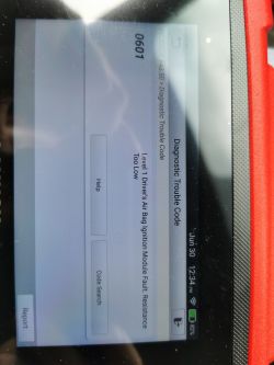

    Odlaczylem ostatnio poduszke powietrzna i pojawił mi sie blad 0601 ( peugeot 307, 2008) i do konca nie wiem o co chodzi, staram sie usunac blad przez komputer ale blad powraca... Wie ktos co moze byc przyczyna?Peugeot 307 '08 - Poduszka powietrzna, Błąd 0601 Peugeot 307 '08 - Poduszka powietrzna, Błąd 0601 Peugeot 307 '08 - Poduszka powietrzna, Błąd 0601 Peugeot 307 '08 - Poduszka powietrzna, Błąd 0601

    Fizycznie odlaczylem, poniewaz chcialem przestawic kierownice bo ustawialem zbieznosc glupota ale no trudno. ( przed odlaczeniem bledu nie bylo)

    Sprawdź czy wszystko jest na swoim miejscu - kable wpięte w kostkę. Możesz spróbować zrestartować BSI, aczkolwiek dużo to nie pomoże (odłączyć akumulator / wyjąć zworkę SH).
    Bezpiecznik od poduszki jest OK?

    Źle włożone złącze poduszki kierowcy. A konkretnie jego zabezpieczenie. Ewentualnie uszkodzne przez nieprawidłowy montaż.

    Wlasnie sprawdzam, rozkrecam i sprawdze łącze :)

    Dziekuje kazdemu za pomoc, problem sie rozwiazal :) odlaczylem i podlaczylem jeszcze raz, usunalem blad i zadzialalo :)!
