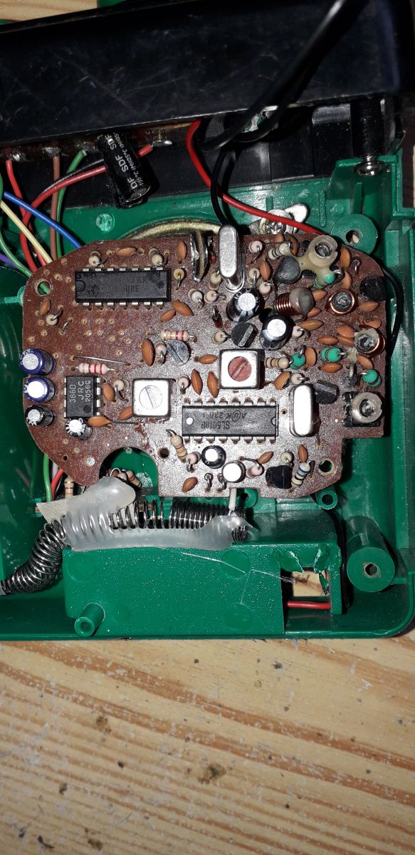

    Ostatnio znalazłem zabawkowe Walkie Talkie które pracuje na częstotliwości 27,185MHz. Zastanawiam się czy używanie jej nie zakłócało by konwersacji na kanale 19 CB radia (27,180MHz).

    No przestroić to za łatwo nie będzie bo jest na krysztale. Kręcenie trymerami, potencjometrami i zwojami cewek nic nie zmieniało sygnał tak jak jest tak jest i ani drgnie. Co mnie dziwi to to że to co zabawka nadaje słychać wyraźnie na AM jak i na FM ale sprawdzałem i ewidentnie zbudowana jest na nadawanie FM.
    tutaj bebechy
    Czy Walkie-talkie (27,185MHz) może zakłócać kanał 19 CB radia (27,180MHz)?
  • #10 18793337
    gumisie
    Zgadza się (odbiór, również SL5018P).

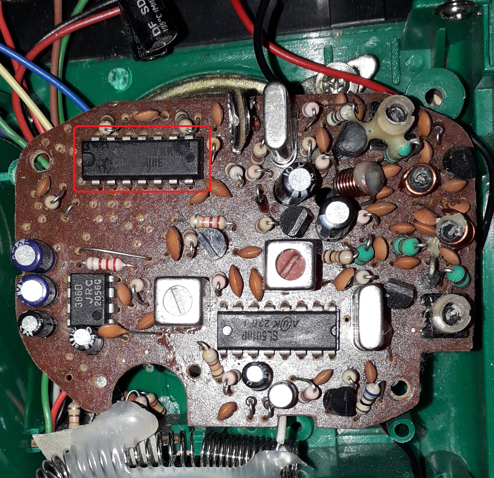

    Podaj symbol układu scalonego (lewy, górny róg na zdjęciu), oraz wartości kwarców.

    Kwarc u góry TIC 13.59 25R
    Kwarc na dole TIC 26 730MR (możliwe że jest porysany bo nie wiem czy to 0 czy C)
    Układ na górze to CD4069UBE czyli kilka bramek NOT (inwertery)
  • #12 18793427
    gumisie
    13,59MHz x 2 = 27,180MHz (TX).
    27,180MHz - 26,730MHz = 450kHz (p.cz. RX).
    Można by było się "pobawić" w "przestrojenie", lecz moim zdaniem: "gra niewarta świeczki" (FM) :wink: .
