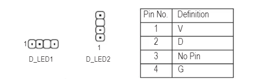

    Piszę z zapytaniem odnośnie sterowania moim paskiem Led na ws2812b 5v.
    Pasek Led mam podpięty pod 2 molexy
    a dane mam wpięte w złącze do ledów na płycie głównej. Problem polega na tym, że po pod pięciu paska do 1 złącza pasek zaczyna dziwnie się zachowywać, jak ustawiam wyłączenie całego oświetlenia to świeci się na biało, podczas ustawienia jakichś kolorów świetlnych w dziwny sposób mruga, całkiem przekręca efekt, wogóle te efekty strasznie wyglądają. Na początku myślałem że zepsuł się pasek Led, lub jest za duży spadek napięć. Napięcie sprawdziłem multimetrem, jest spadek z 5v na 4,88 więc nie duży. Później podpiąłem pasek do drugiego takiego samego złącza na płycie, i na nim wszystko wygląda ok, żadnych anomalii, mrugania, wszystko działa poprawnie. Nie mam pojęcia co się mogło stać, że to złącze się zepsuło i wogóle w jaki sposób. Proszę was o poradę, bo nie chce odsyłać po raz kolejny płyty na gwarancję która będzie trwała miesiąc...
    Paska jest 3m
    Płyta główna to aorus b450 elite.
    Zmierzyłem właśnie napięcie na wyjściu złącza płyty głównej pomiędzy linią danych a masą i na działającym złączu są to okolice 1v a na nie działającym okolice 4v. Czy to ma jakieś znaczenie?

    Nie podłączałem co prawda tych diod do płyty głównej, ale sterując je bezpośrednio z mikrokontrolera podłączam zawsze równolegle na początku taśmy kondensator 1000uF, a sygnał doprowadzam przez rezystor 330 omów. Jeżeli żyła sygnałowa jest zbyt długa, może to powodować przekłamania w transmisji. Ile jest diod na tych 3 metrach?

    Zworki ustawione prawidłowo zgodnie z instrukcją?
    To ja bym jeszcze sprawdził miernikiem czy po podłączeniu jest dobre połączenie (pin złącza na płycie) z masą paska LED.

    Pod płytę mam podpięte tylko dane, więc niezależnie jak mam ustawione zworki jest tak samo.
    O jakie piny na płycie ci chodzi?
  • #6 18797579
    vieleicht
    Poziom 36  
    Pin 4 masa.
