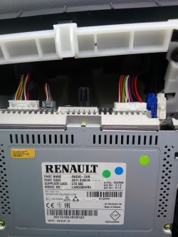

    Witam potrzebuje pomocy w radiu LAN5200WR4 brak wyjść czincz mogę podpiąć się pod kostkę czy jest jakiś adapter do radia?

    Witam. Konwerter poziomu sygnału audio high-low rca.

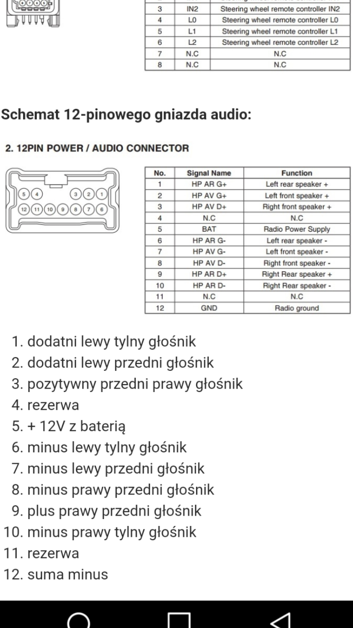

    Konwekter podpinam w lewą kostkę jak na zdjęciu czy w prawa?
    W internetach nie mogę znalsec schematu połączenia owego radia
    #4 18795187
    rnb_bolii
    Prawa.
