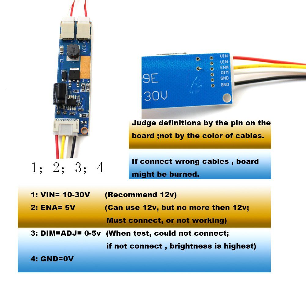

    cinekp
    Pojawił się problem po wymianie świetlówek CCFL na LED, mianowicie płyta zasilająca wraz z płytą główna stanowi jedną całość nie jest podzielona na dwie części tj inwerter i płyt główna i tu właśnie pojawił się problem. Nie ma oznaczeń gdzie jest sygnał EN, DIM, 12V. Z dwoma ostatnimi napięciami (tj DIM i 12V) sobie poradziłem namierzając układ OZ9936GN który steruje podświetleniem, ale mam problem z EN który też jest załączony z tegoż scalaka ale wynosi tylko 1V. Po podłączeniu wszystkiego monitor włącza się ale daje bardzo słabe podświetlenie, czego wynikiem jest prawdopodobnie za niskie napięci EN.
    W wyniku testu EN podłączyłem do 5V i monitor świecie bardzo ładnie, da się regulować podświetleniem tylko problem jest taki iż matryca ma podświetlenie cały czas czyli nawet jest monitor jest w STDBY.
    I moje pytanie czy ktoś może mi podpowiedzieć jak obejść problem ??
    LED Driver

    Zasilanie 12V zanika gdy jest na STB?
  • #3 18793847
    cinekp
    Zasilanie 12V i 5V jest cały czas.
    Czy mógłbym zastosować tranzystor bipolarny, podłączając sygnał EN (1V) na nogę Bazy a na nogę Kolektora 5V i wtedy uzyskałbym na Emiterze około 6V ? Czy takie coś zadziała? Nie jestem zaawansowanym elektronikiem i nie znam się na budowie układu także prosiłbym o wyrozumiałość jeśli się mylę.
