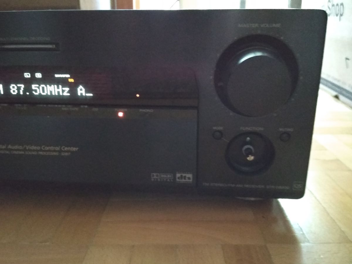

    Częstą usterką w amplitunerach Sony serii STR-DB jest uszkodzenie podświetlenie gałki potencjometru głośności. Sam spotkałem się już kilkukrotnie z taką usterką w modelach STR-DB830QS. Wzmacniacz z takim problemem prezentuje się następująco. Powodem takiego stanu rzeczy jest uszkodzony LED.
    Naprawa podświetlenia pokrętła w amplitunerach Sony STR-DB
    W wielu sprzętach widziałem już różne rozwiązania, realizacji podświetlenia gałki. Spotkałem nawet LED umieszczony i obracający się razem z pokrętłem. Tutaj jest jednak inaczej. Czerwona dioda umieszczona jest w osi potencjometru, a efekt świecącego wskaźnika uzyskujemy dzięki konstrukcji gałki. Coś w stylu światłowodu. Według mnie to lepsze rozwiązanie. Odpada problem mechanicznego wyruszania przewodów zasilających LED, który w tym przypadku jest nieruchomy.

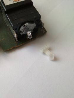

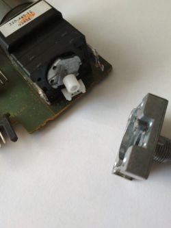

    Naprawa podświetlenia pokrętła w amplitunerach Sony STR-DB Naprawa podświetlenia pokrętła w amplitunerach Sony STR-DB
    Dioda umieszczona w niewielkiej plastikowej obudowie, która z kolei włożona jest do metalowej, połączona razem z osią. Na tym etapie najlepiej wylutować element żeby swobodnie można było operować. Musimy niestety rozdzielić metalowy element ponieważ bez tego nie wyciągniemy LED-a. Trzymają dwa nity, które najlepiej chyba zeszlifować.
