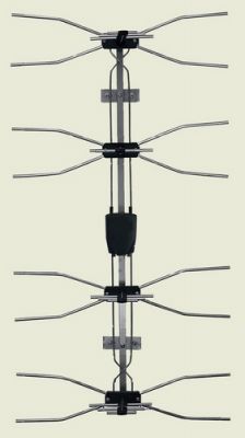

    Dzień dobry, posiadam antenę kierunkową z symetryzatorem Dipol 28/5-12/21-69 H/V DVB-T COMBO VHF/UHF (kupiłem ją ze względu na tryb combo z tym, że MUXu 8 nie odbieram. Ze względu na jej konstrukcję wg. mojej oceny przy dzisiejszych wiatrach długo nie wytrzyma jeśli cybant będzie na samym końcu konstrukcji w dodatku komin mam obity blachą i postanowiłem antenę na poddaszu zostawić. Wiem, że teoretycznie nie powinna działać i jest to proszenie się o kłopoty ale mimo warunków działa w miarę komfortowo).
    Chciałbym jednak odbierać MUX 8 i MUX 3 z regionalną telewizją. Obecnie na tej antenie kierunkowej mam ustawione dwa MUXy z Tarnowa a MUX 1 z nadajnika doświetlającego z tym, że przy kiepskiej pogodzie trochę pixeluje.
    Wpadłem na pomysł aby do instalacji dorzucić wzmacniacz antenowy ze zwrotnicą AWS 1133.
    Do jednego wejścia podłączyć tą antenę combo z tym, że tylko moduł do obioru pasma UHF do odbioru MUXów: 1 i 2.
    Do drugiego wejścia podłączyć starą antenę też z symetryzatorem i skierować na lokalny nadajnik doświetlający do obioru MUX 3
    Do wyjścia VHF podłączyć jakąś mocniejszą antenę do odbioru MUX 8. MUX 8 nadaje tylko z mocą 3kW, odległość około 52 km.
    Co myślicie o takim rozwiązaniu? Może prościej wymienić antenę combo na tą z zasilaczem ale chyba to nic nie da, bo VHF nadal będzie 7 dBi zysku. Może inną zwrotnicę zastosować tańszą ALCAD MM-407?
    Za anteną mam AWSa 143 ST z podłączeniem 3 odbiorników.

    AWS 143 ST nie jest w torze VHF tylko za anteną combo, za zawrotnicą wbudowaną w dipol VHF + UHF. Zastosowałem go, gdy rozszerzyłem odbiór na kolejne dwa odbiorniki aby podbić sygnał, bo na odcinku 8 metrów przewodu MUXy odbierały ale na dłuższym odcinku już nie.
    Chyba tak się robi w instalacjach z więcej jak jednym odbiornikiem?
    Czyli polecona przez zielon_1215 antena emme esse o długości 1740 mm się nie sprawdzi? Jest sens w ogóle kupować anteny pracujące w jednym kanale jak ta emme esse? Gdyby tak na nadajniku zmienili kanał to byśmy już z tej anteny nie odebrali?
    Myślałem nad rozdzieleniem tej anteny combo, tylko czy nie zmienię jej charakterystyki? To cięcie musi być co do centa czy gdzie padnie? Problem będzie z dorobieniem uchwytu do części VHF.
    Już rozumiem, czyli ekran w "siatce" to ta siatka za nią. Jest możliwość do takiej siatki wrzucić symetryzator? Czy tak się nie robi. Wrzuciłbym do starej siatki symetryzator, ekran ściągnął i ustawił na MUX 3.

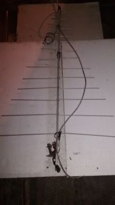

    Przypomina antenę logarytmiczną. Włożyłem do niej symetryzator ale czy tak się robi? Trochę dziwne sygnały ale odbiera MUXy. Dziwne jest to też, że symetryzator jest na kanały 21- 60 a odbiera MUX 8 -kanał 7 bodajże. Wrzucę zdjęcie.

    Spróbuję antenę dipol combo przeciąć na pół i skierować część UHF na Tarnów i zaprogramować MUX 1 i 2.
    Natomiast z część VHF skierować na Św. Krzyż. Nadaje z mocą 10 kW w polaryzacji V a Tarnów 3 kW poziomo. Sygnał w polaryzacji V jest stabilniejszy? Jakby było kiepsko to za anteną dam wzmacniacz na kanały VHF 87-230 MHz z separatorem napięcia do zwrotnicy.

    Mam pytanie odnośnie konstrukcji tej anteny. Zarówno rdzeń jak i oplot mam podłączone do dipola symetrycznie.
    1. Przez takie podłączenie nie potrzeba symetryzatora?
    2. Poprzez takie podłączenie antena nie pracuje na zwarciu? Antena z pewnością działa, bo nawet z Tarnowa mi sygnał łapie.
    Zazwyczaj oplot daje chyba się na reflektor a rdzeń na dipol i w taki sposób od siebie są odizolowane?
  • #16 18818577
    irekr
    Jakaś dziwna jest to antena ale niewątpliwie jest to antena logarytmiczna.
    Dla ścisłości: można zasilać antenę logarytmiczną symetrycznie, ale tego rodzaju ma impedancje około 69 omów (średnio w pasmie). Ale jest to bardzo niewygodne, gdyż po pierwsze trudno jest u nas kupić symetryzator 75/75 omów (1:1), te co są mają 300/75 omów.
    Standardowo podłączenie kabla do anteny odbiorczej robi się w ten sposób, że kabel antenowy prowadzi się wewnątrz/wzdłuż jednej z belek (nie ma znaczenia czy to jest górna czy dolna), na końcu belki oplot podłącza się do belki wzdłuż której/wewnątrz której znajduje się kabel antenowy. Jeżeli kabel jest prowadzony wzdłuż belki to powinien być do niej umocowany na zewnątrz możliwie jak najbliżej. "Gorącą" żyłę podłącza się do drugiej belki.
    Symetryzator nie jest filtrem i bez problemu będzie działał w pasmie VHF (pasmo poniżej 300 MHz) lepiej lub gorzej.
    I nie zupełnie jest tak jak piszesz w temacie Biquada. Typowa antena ma około 80 omów SYMETRYCZNIE w punkcie podłączenia. Aby poprawnie podłączyć kabel antenowy należy to zrobić w wyznaczonych miejscach poprzez symetryzator 75/75 omów. Wiem że podłącza się bezpośrednio kabel bez symetryzatora, daje to pewne straty i zniekształcenie charakterystyki. Nie wspomnę o deformacji charakterystyki fazowej, bardzo ważnej w odbiorze ortogonalnych sygnałów cyfrowych. Wszelkie reflektory nie muszą być podłączone z elementem czynnym, byle tylko miały właściwe wymiary i znajdowały się w odpowiedniej odległości.
    Podobnie dipole w antenach typu Yagi nie muszą być połączone galwanicznie z belką nośną. Robi się takie połącznie głównie ze względów mechanicznych oraz potrzeby likwidacji ładunku potencjalnego w występującego w czasie wiatru. Dotyczy to także elementów biernych.

    Przepraszam za błąd - ta antena logarytmiczna odbiera tylko MUXy: 1,2 i 3. Ona z wyglądu jest taka Link
    Zatem takie anteny logarytmiczne posiadają symetryzator? Czy bezpośrednio przewód powinienem do niej podłączyć?
    Nie bardzo rozumiem z tym prowadzeniem przewodu po belce górnej dolnej. To prowadzenie odnosi się do anten logarytmicznych w jednej polaryzacji? Mógłbyś to jakoś zobrazować?
    Ale z tego co widzę, są różne symetryzatory: np.

    Przewód łączyłem jak na schemacie. Rdzeń przylutowałem u góry od wewnątrz a na dole okręciłem i zalałem klejem, bo nie mogłem przylutować.
    Wisi to jak na schemacie ale to chyba polaryzacja jest V?

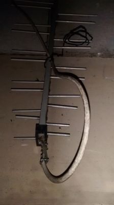

    na końcu belki oplot podłącza się do belki wzdłuż której/wewnątrz której znajduje się kabel antenowy.(...) "Gorącą" żyłę podłącza się do drugiej belki.
    Przewód podłączasz mniej więcej tak ...

    Z anteny logarytmicznej wywaliłem symetryzator i przewód włożyłem do dolnej belki i rdzeń przykręciłem do górnej belki. Efekt? Złapałem MUX 8 z jakością prawie 90% natężenie 50 lecz na dłuższej długości przewodu nie odbiera MUX 8. MUXy 1 i 2 odbierają.
    Przeciąłem też antenę dipol combo na pół. W puszcze w części anteny VHF zamieniłem zwrotnicę na symetryzator 1 - 12 VHF. O dziwo w tym samym miejscu złapałem sygnał z MUXa 8 z Tarnowa nadającego z mocą 3 kW (wcześniej antena jak była w całości nic nie łapała). Zauważyłem, że po rozpołowieniu anteny w części VHF brakuje jednego elementu w stosunku do sprzedaży oddzielnej anteny dipola VHF o tych samych parametrach. Czy bez tej jednej części osłabiony jest zysk anteny? Na poniższym obrazku to zobrazowałem. Cięcie wykonałem w miejscu czerwonej pionowej krótkiej linii (ciecie jest zaraz za elementem abym mógł do części odciętej cybant zamocować, bo placu jest mało).
    Ale jak z obrazka wynika przed przecięciem tego direktora tam też nie było, jego rolę spełniał w jakimś tam stopniu nośnik elementów reflektora części UHF.
    W stosunku do oryginalnej anteny 5/6-elementowej - tak.
    A oplot przewodu połączyłeś z dolną belką?
  • #28 18827830
    fikuss
    Tak, oczywiście. Wykonane tak jak na zdjęciu powyżej z tym, że przewód idzie w dolnej belce i oplot tam połączony a rdzeń do górnej belki.

    Możesz zastosować większy, nie ma problemu. Z tym że ta część VHF ma reflektor z trzech poziomych prętów, ale możesz go zamienić na płaszczyznę z siatki.
    Nie bardzo rozumiem. Pytałem czy do tego "zrobionego" biquada, który ma odbierać MUX 3 w pasmie UHF, mogę dodać reflektor wykorzystując połowę siatki z anteny "siatkowej"? Powinienem mieć reflektor w ~ 22 x 44 a przecinając siatkę na pół znacznie większy wyjdzie. Sygnał jest ok. z tym, że chciałbym wyciągnąć jak najwięcej.

    Na chwile obecną nie sugerowałbym się siłą sygnału ze Świętego Krzyża, bo cały obiekt jest w przebudowie i zapewne nadają na małych mocach i z tymczasowych anten (na "belecym"). I to codziennie jeszcze jakiś czas.
    Jak już chcesz użyć "siatki od siatki" to pamiętaj o odległości między biqadem a siatką - powinna wynosić 0,57 długości fali dla najniższej częstotliwości. To znacznie więcej niż w oryginalnej, gdyż tą odległością "robi się" dopasowanie i transformację impedancji.
    Anteny logarytmicznie nie mają dużego zysku, za to maja znakomity stosunek przód-tył i bardzo równa charakterystykę częstotliwości i dopasowania.

    fikuss napisał:
    W takim razie jak osłabiłem zysk anteny VHF przecinając antenę combo to mogę "dołożyć na przód z czegoś ten jeden direktor?".
    Możesz, po przeliczeniu tej anteny.
    fikuss napisał:
    Porównując antenę VHF dipola do tej logarytmicznej to na niej mam lepsze sygnały a w końcu antena dipola jest większa i ma dipol a mimo to mam słabsze sygnały.
    Niezbyt jasna wypowiedź - porównujesz logarytmiczną z częścią VHF rozciętej anteny Combo? I sygnał masz większy na logarytmicznej?
    Teraz pytasz. A wcześniej pytałeś o to w poście w którym były głównie rozważania o Yadze VHF odciętej z anteny combo, stąd taki kontekst odpowiedzi przypisałem.
