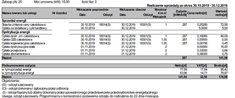

    W dniu wczorajszym otrzymałam ogromny rachunek za prąd. Podobno to jakieś wyrównanie aczkolwiek według mnie opłata za kwiecień. Niestety faktury są dla mnie niezrozumiałe i tak naprawdę nie wiem skąd wzięła się kwota 3719,61.
    Rachunki opłacamy co drugi miesiąc i przez kilka lat wynosiły średnio 200/300 zł. Zużycie na dwa miesiące kwh/kw z faktur średnio wynosi 300 max 400. W zależności od miesiąca. Przez ostatni rok można powiedzieć mieszkałam sama w dużym domu, ale jedyne co używałam to pralkę średnio 2/3 prania na tydzień, odkurzacz parę razy w tygodniu, lodówkę ciągle, telewizor codziennie, raz dziennie płyta indukcyjna, piekarnik co najmniej raz na tydzień. Dodatkowo w piwnicy mamy grzałkę w boilerze z termo wyłącznikiem. Co miesiąc do Polski wracał mój partner i był tylko przez parę dni w domu. Korzystał z kosiarki, spawarki, karchera, piły itp co potrzebne do pracy przy domu.Ponadto w marcu byliśmy trzy tygodnie za granicą. Nagle dostałam fakturę ze zużyciem 6138 kwh/kw na kwotę 3719,61 - poprzedni szacowany odczyt w kwietniu (29.04.2020) wynosił 18871,a odczyt przez pracownika 24214, w dniu 19.05.2020. Dokładnie rok temu był odczyt 17228. Czy to możliwe żeby zużyć samemu 6986 w ciągu roku - czyli na miesiąc jakieś 582? Jakim cudem mogłam zużyć tyle prądu? Czy możliwe jest ,że licznik sam się przestawił lub coś źle nalicza? Obecnie stan licznika pokazuje 25286 , a wczoraj było 25270 - jak widać zużycie wynosi 16. Wczoraj było duże obciążenie - sprzątanie, gotowanie, zrobione cztery prania, telewizor, laptop,a partner używał spawarki więc myślę, że to normalne zużycie przy takim wykorzystaniu urządzeń elektrycznych. Dzisiaj o 8 rano było 25286 ,a o 13 jest 252290 - czyli są nabite 4, a w domu leci tylko telewizor od jakichś 3 godzin...Czy to możliwe żeby tyle było? W ubiegłym roku - okolice sierpnia zadzwoniła Pani z firmy energetycznej z oferta "super tańszego rozwiązania". Bardzo ciekawe rozwiązanie - jak zwiększyć rachunek z 300 zł do ponad 3000zł... Czy możliwe ,że zdalnie ktoś mógł namieszać w naszym liczniku? Czy jeśli licznik jest u nas spisywany to na stronie powinien widnieć odczyt z trzema zerami przed ciągiem tych liczb? Na liczniku było 00024214, a na portalu odczyt wpisany przez pracownika 024214. Ma to jakieś znaczenie? A może ten licznik jest jakiś uszkodzony? Termin zapłaty do 21.07.2020 r. I teraz wyczaruj człowieku 4000zł... Proszę wszystkich dobrych ludzi o pomoc i radę co mogło się zadziać. Co powinnam sprawdzić? Jakieś pomysły? Może jakieś błędy w fakturach? W załączniku posyłam zdjęcia faktur i dane , które mogą się przydać. Dziękuję za wszystkie odpowiedzi i czekam z niecierpliwością.
    Bardzo duży rachunek za prąd - jaka przyczyna? Bardzo duży rachunek za prąd - jaka przyczyna? Bardzo duży rachunek za prąd - jaka przyczyna? Bardzo duży rachunek za prąd - jaka przyczyna? Bardzo duży rachunek za prąd - jaka przyczyna? Bardzo duży rachunek za prąd - jaka przyczyna? Bardzo duży rachunek za prąd - jaka przyczyna? Bardzo duży rachunek za prąd - jaka przyczyna? Bardzo duży rachunek za prąd - jaka przyczyna? Bardzo duży rachunek za prąd - jaka przyczyna?

    W okresie maj 2018- maj 2019 było zużycie 1727 kWh, a sierpień/wrzesień 2019-- a maj 2020- 6986 kWh, co daje w poprzednim okresie 144 kWh średnio miesięcznie, a teraz ~776 kWh miesięcznie., bez dokładnych rozliczeń co do ilości dni. To daje wzrost przeszło 5 x. Zakładając , że zużywasz podobne ilości energii, jak w poprzednich okresach, i nic w domu nie zepsuło się, co mogłoby tak znacznie powiększyć zużycie energii, można podejrzewać awarię licznika Z krótkiego testu wyszło,że dzisiaj "poszło" już 4 kWh tylko rano, wychodzi że, w miesiącu musi pójść 150- 200 kWh, a może (nie wiem 2-3 x tyle). Poczekaj do jutra odpisz powiedzmy o 8 rano i zobaczymy jaki pobór będzie za dobę.

    A przyczyna jest prosta.
    Przez cały czas odczyty były szacowane/prognozowane. I wobec tego niedoszacowane.
    Jak dokonano odczytu fizycznego wyszło prawdziwe zużycie.
    I w rachunku jest wyrównanie za poprzednie lata.
    Zapłacić i oszczędzać.
    Chyba że licznik zwariował w co wątpie.

    Bez przesady, ale przy średnim rocznym zużyciu energii elektrycznej na poziomie 1500kWh, nagle w rok gospodarstwo zużywa ponad 7000 kWh ?
    To jest albo błąd licznika (choć wątpliwy), albo co bardziej prawdopodobne w instalacji jest jakieś uszkodzenie, które "ciągnie" energie elektryczną. Ewentualnie ktoś kopał sobie bitcoiny, albo co....
    Czy przedmiotowy bojler się nie uszkodził przypadkiem?
    Rozliczenie szacunkowe spowodowało to, że przez rok z rachunku nie można było się zorientować, że coś jest nie tak, bo sprzedawca rozliczał to na podstawie wartości średniej z poprzednich okresów, a nie faktycznie weryfikował zużycie.
    Sugeruje poinformować sprzedawce, że chcesz być rozliczana z FAKTYCZNEGO zużycia w okresie dwumiesięcznym.
    Przy okazji sugeruję wizytę elektryka na miejscu.

    Średnie zużycie za rok wynosi 4356 kWh. 24214 - 15501 = 8713 kWh za 2 lata, to 4356 kWh za rok.

    Od sierpnia zeszłego roku do maja - 9 miesięcy, wyszło 24214-17728 = 6486 kWh.
    Więc gdzie tu to średnie zużycie na poziomie 4kW / rok ?
