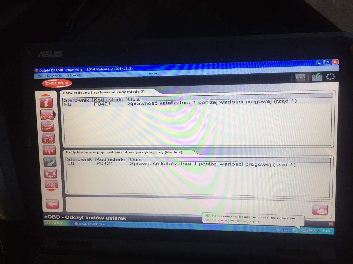

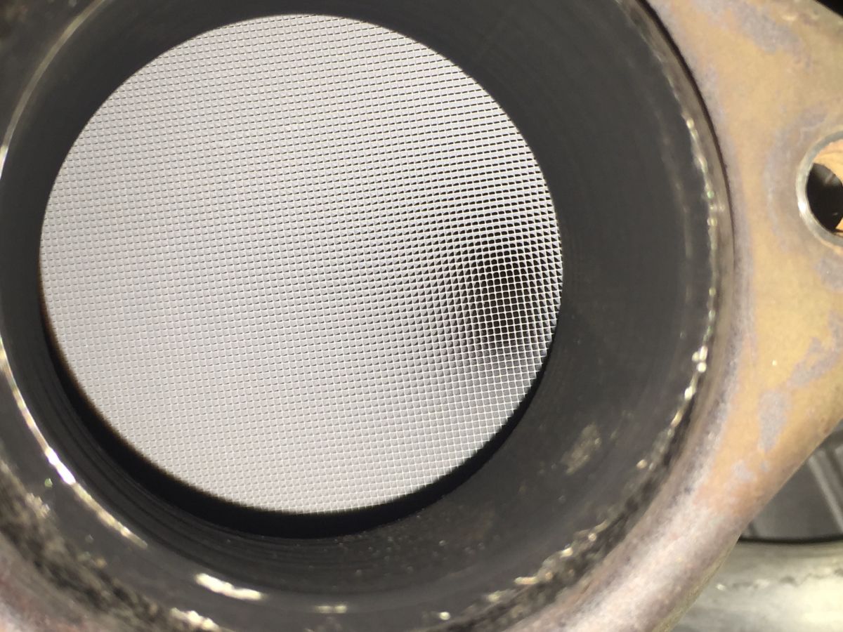

Mitsubishi ASX/OUTLANDER SPORT (2014r) 2.0 benzyna - automat.
Przebieg 114 000 km (przebieg w 100% oryginalny)
Zaświecił mi się CHECK/SERVICE ENGINE SOON po odczytaniu błędu okazuje się, że jest to błąd P0421 - Sprawność katalizatora 1 poniżej wartości progowej (rząd 1)
Dodam, że wykręciłem w celu sprawdzenia wizualnego sondy pierwszej i drugiej na co zamieszczam zdjęcia i również po części zdemontowane tłumik i dostałem się do katalizatora od tylu na co załączam zdjęcie.
Jeśli chodzi o stan katalizatora od przodu to sprawdzałem przez otwór od pierwszej sondy i wygląda podobnie.
Załączam film z diagnostyki sond: https://www.youtube.com/watch?v=PRu-VfCh2Gk
Check zaświeca się co 200-250km.
Czy miał ktoś styczność z tego typu błędem w tym samochodzie ?
