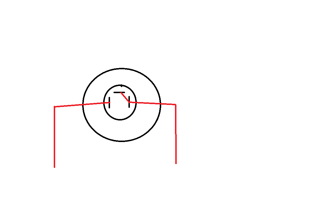

  • #6 18798925
    Aleksander_01
    Zrób sobie taki "bezpiecznik" z żarówki H4,
    Peugeot 308 2.0HDI - przepalanie bezpiecznika F9, błędy P1435, P0102
    uzyskasz "automatyczny bezpiecznik". W miejsce bezpiecznika który ulega zniszczeniu montujesz ten z obrazka. Gdy jest zwarcie to żarówka świeci pełną mocą. Uważaj na ciepło z tej żarówki, nie może niczego dotykać. Gdy jest dobrze to może świecić ale ledwo, ledwo. Teraz przez odłączanie poszczególnych rzeczy "pod tym bezpiecznikiem F9" obserwujesz żarówkę. Dalej chyba nie muszę opisywać.
