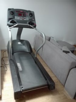

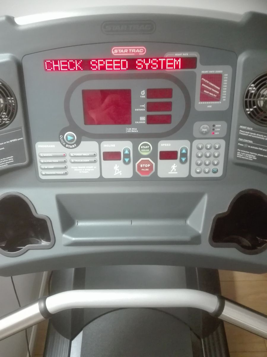

    Witam wszystkich mam problem z bieżnią którą kupiłem niedawno.
    Problem jest taki że po włączeniu bieżni i nie zwiększaniu prędkości wszystko jest ok można chodzić zwiększać kąt nachylenia, a po zwiększeniu prędkość po jakimś czasie pas się zatrzymuje i wyskakuje komunikat
    "CHECK SPEED SYSTEM"
    I nic nie można zrobić, trzeba ją wyłączyć i włączyć ponownie dopiero wystartuje ale tylko na małej prędkości.
    Sprzęt z drugich rąk, ma niby 6 lat z czego ostatnie 3 stała nieużywany.
    Jest to profesjonalny sprzęt używany w siłowniach sprowadzony z USA przez poprzedniego właściciela jakieś 6 lat temu do użytku prywatnego w domu.
    Sprzęt nie był katowany bo wygląda jak nowy.
    Po zdjęciu obudowy wszystko wygląda jak nowe nic nie widać , żadnych luzów na kole przy silniku , pasek klinowy naciągnięty , pas bieżni też, pas do biegania ustawiony równo.
    Trzeba tylko pas przesmarowac bo nie wyczuwam pod pasem smaru.
    Nie wiadomo o co chodzi .
    Sprzęt kupiony ,chciałoby się pobiegać a
    tu tylko spacerek można zrobić.
    Proszę o pomoc ,

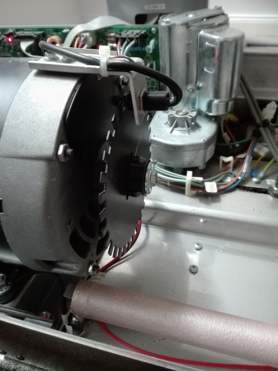

    Co do błędu - w pierwszej kolejności sprawdziłbym czujnik prędkości - transoptor lub kontaktron w okolicy rolki napędzającej pas.
  • #3 18802398
    Yellow13
    Poziom 5  

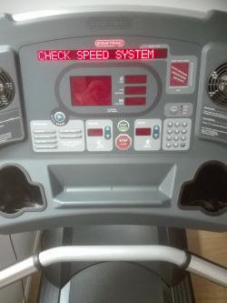

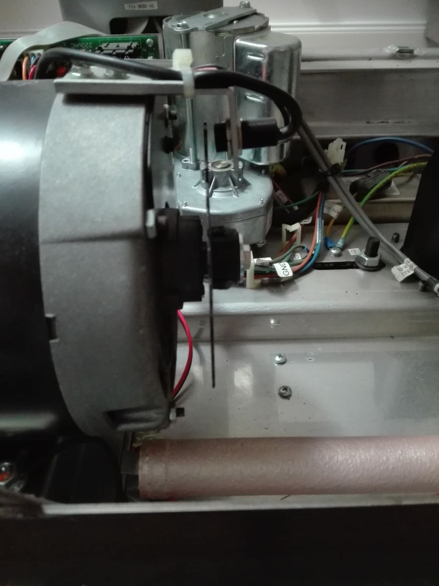

    Jeżeli to jest ten czujnik przy silniku to w jaki sposób go sprawdzić, bo dzisiaj mu się przyjrzałem odpiałem pin i zapiąłem ponownie ,wygląda ok
    Bieżnia StarTrack pro Elite komunikat "check speed system"
    Może coś jest nie tak z odległością tego czujnik do tej tarczy
    Może powinien być bliżej.

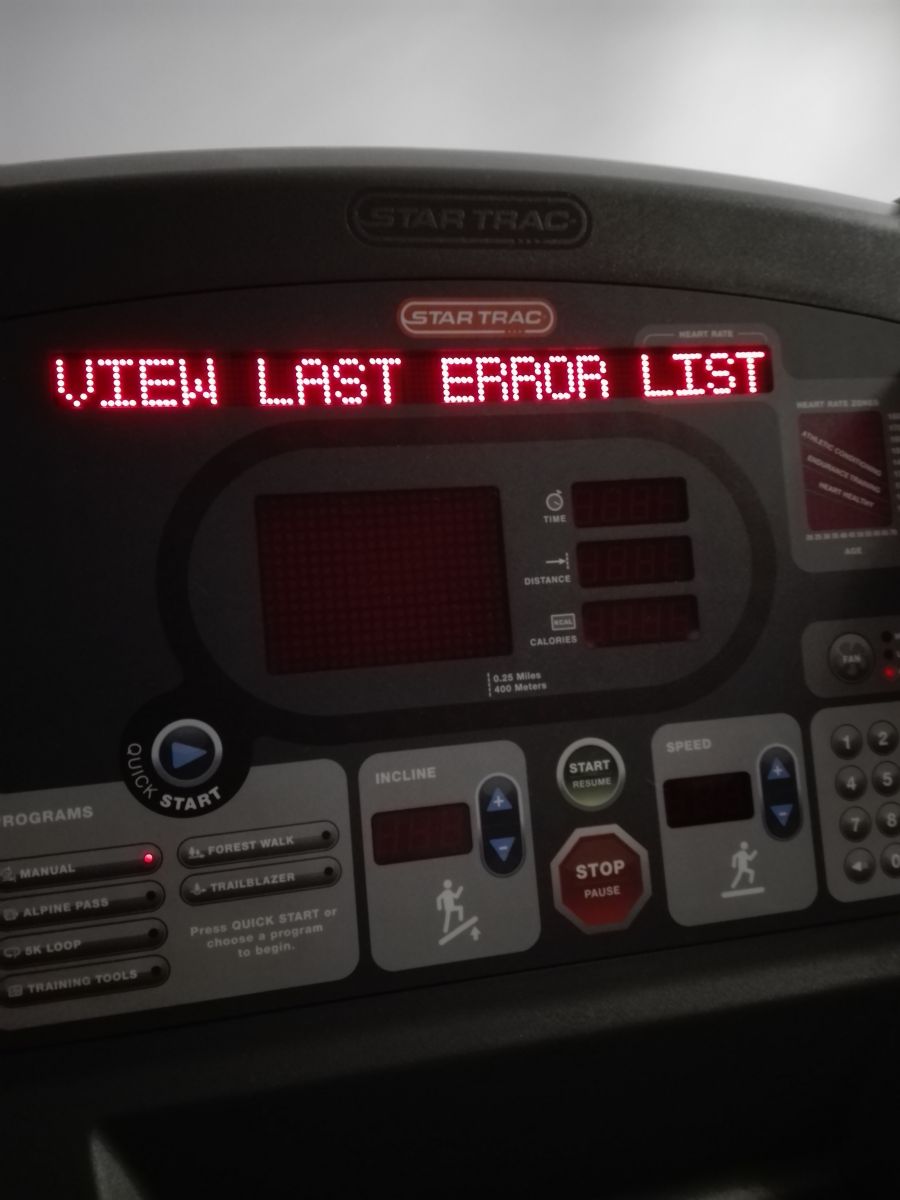

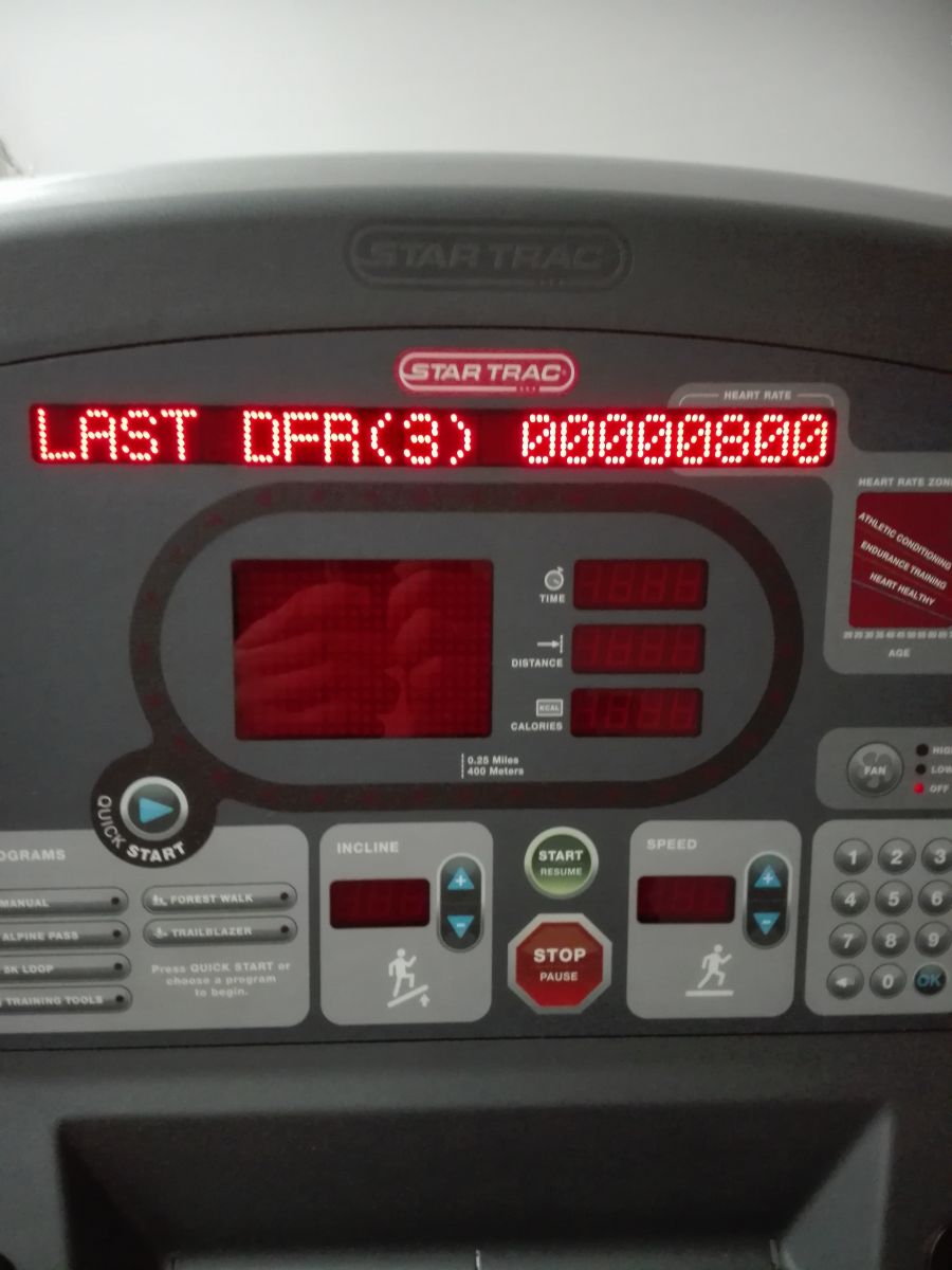

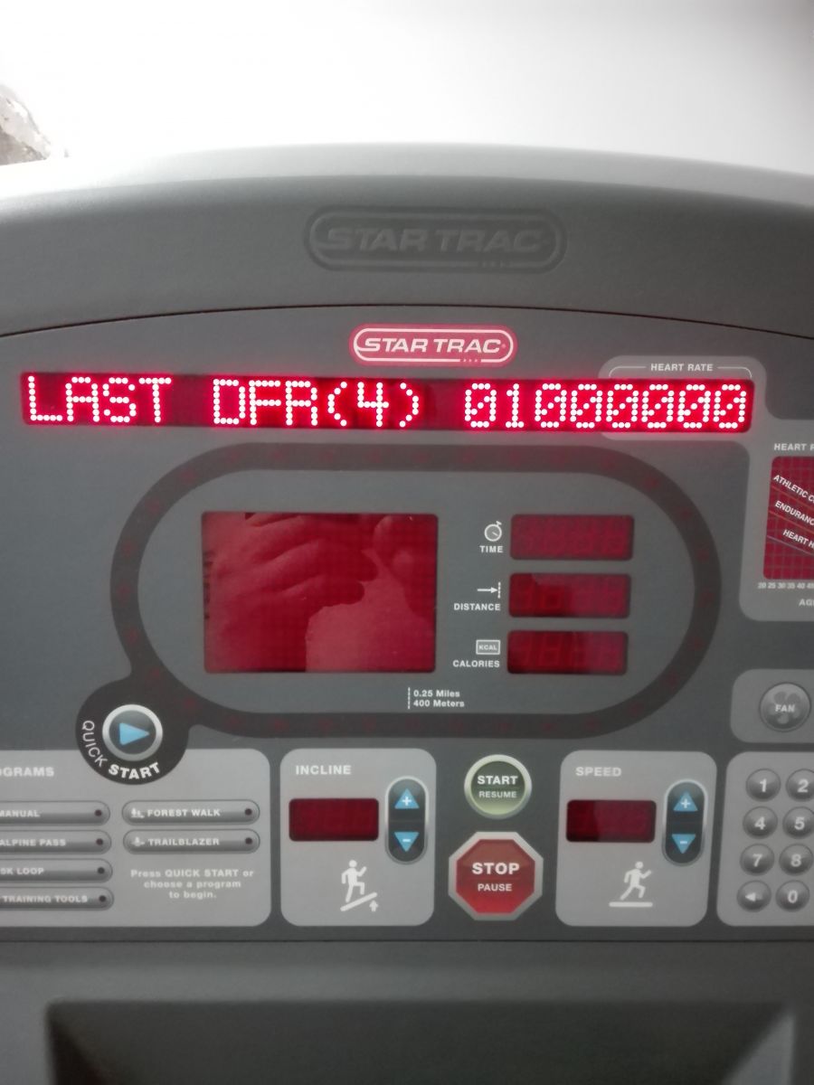

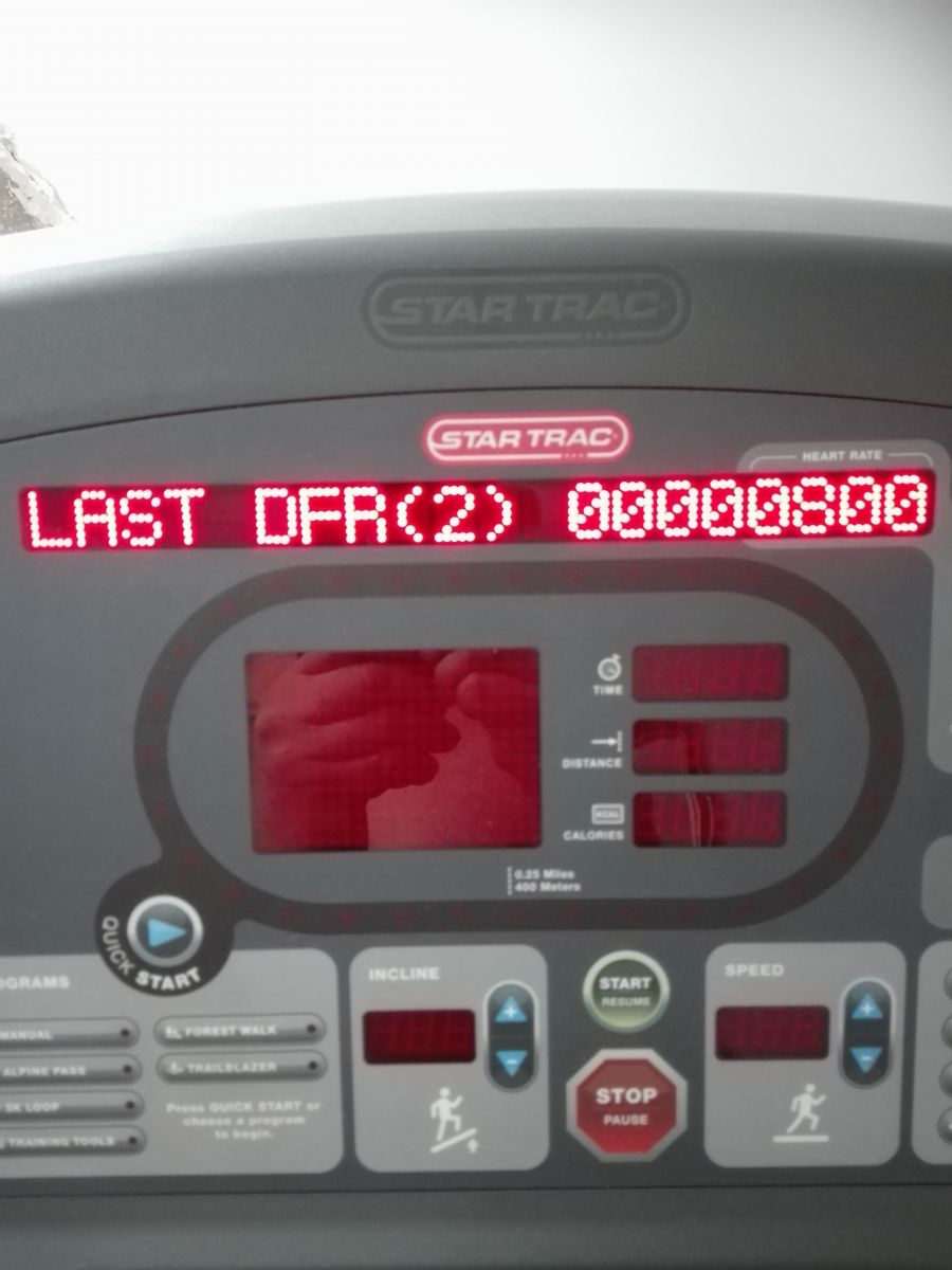

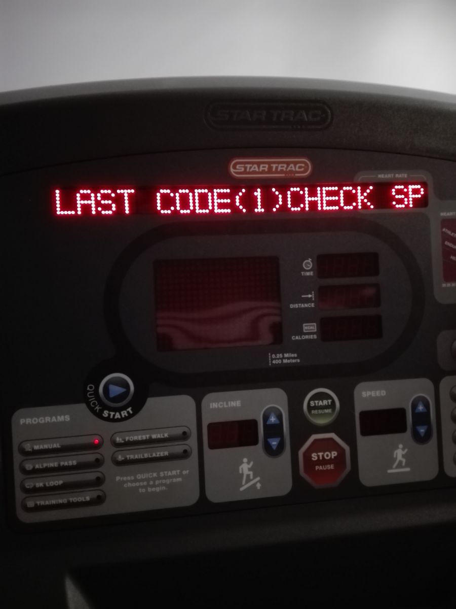

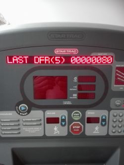

    Dzisiaj po włączeniu bieżni było słychać jakby drgania i była trochę głośniejsza i wyłączyła się po paru sekundach z napisem
    Weszłem w ustawienia serwisowe i porobiłem zdjęcia , może ktoś rozczytać coś z tego.
    Last error...
    Bieżnia StarTrack pro Elite komunikat "check speed system" Bieżnia StarTrack pro Elite komunikat "check speed system" Bieżnia StarTrack pro Elite komunikat "check speed system" Bieżnia StarTrack pro Elite komunikat "check speed system" Bieżnia StarTrack pro Elite komunikat "check speed system" Bieżnia StarTrack pro Elite komunikat "check speed system" Bieżnia StarTrack pro Elite komunikat "check speed system"

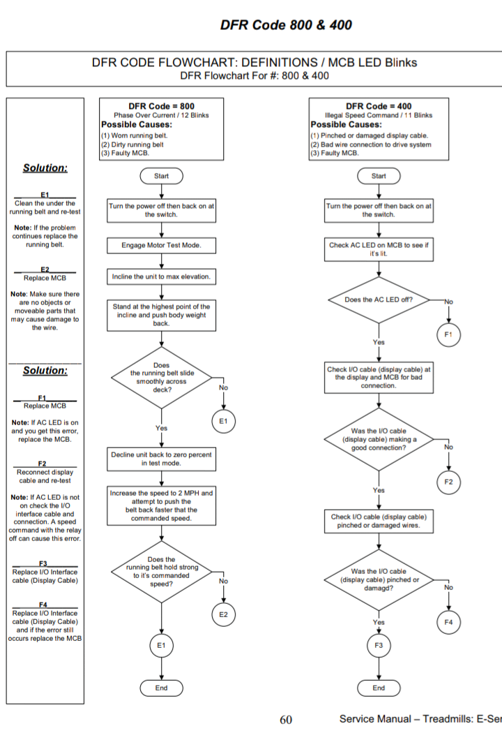

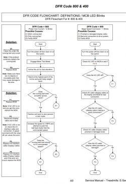

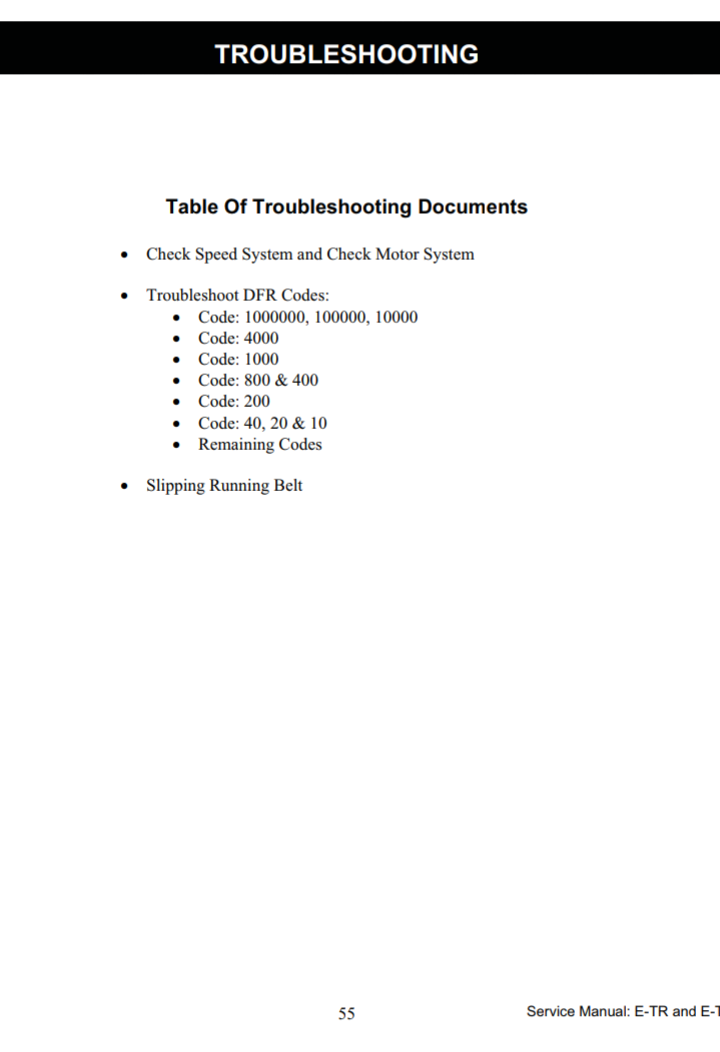

    Znalazłem na internecie instrukcję (Star Trac manual service) i porobiłem zrzuty kody błędów.
    A tu link do instrukcji
    https://www.manualslib.com/manual/1275774/Sta...-Fitness-Pro-Tread-Ac-7600.html?page=4#manual
    Może ktoś mądry będzie wiedział co jest

    Sprawdziłem jeszcze raz błędy i pokazało się 13 błyśniec diody to błąd DFR1000 czyli czujnik prędkości .
    Wyczyściłem czujnik , tarczę i przysunąłem trochę bliżej czujniki do tarczy bo wydawało mi się że jest trochę za daleko.
    Coś pomogło nie wiem co czy czyszczenie czy przesunięcie tego czujnika ale po włączeniu bieżni wszystko jest dobrze.
    Sprzęt się nie wyłącza, można zwiększyć prędkość i jest ok
    Wychodzi na to co napisał "prosiak_wej"
    Że miał rację.
    Przedmuchalem kompresorem kurz z całej elektroniki , wyczyściłem pas i przesmarowalem smarem silikonowym.
    Trzeba parę dni protestować i zobaczyć czy wszystko jest ok, ale jak narazie nie wyłącza się nawet przy dużej prędkości przez dłuższy czas nic się nie dzieje .
