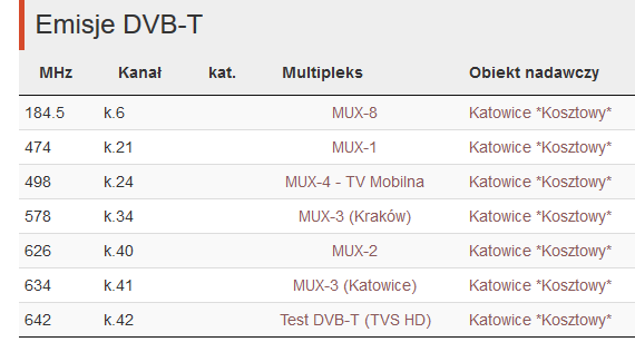

    Po wybraniu lokalizacji i kliknięci na nadajnik na liście masz DOKŁADNY kanał dla danego MUXa więc nie musisz ręcznie przeszukiwać wszystkich - teraz rozumiesz?
    Inna opcja to skorzystanie z https://www.sat-charts.eu/dvb-t.php
    Pomogłem? Kup mi kawę.

    Już rozumiem, czyli kanały 21, 40, 41 i 6 do przeszukiwania multipleksów. Ale te kanały antena odbiera, za to nie odbiera mux-TVS, czyli sam kanał 42 przeszukiwać muszę. I na drugiej stronie (bo na pierwszej nie ma MUX-4 z którego jest jeden kanał darmowy - Polsat News), widzę, że też kanał 24 oraz strona podaje nadajniki czeskie

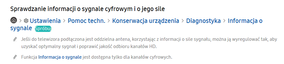

    Po wybraniu danego kanału powinieneś mieć pokazaną siłę oraz jakość sygnału, jeśli nie to w Menu na samym dole Diagnostyka i gdzieś tam.

    Antenę ustawiasz (przy pomocy opcji "Ręczne wyszukiwanie" lub "Diagnostyka sygnału") obserwując równocześnie parametry sygnału na danym kanale - ze szczególnym uwzględnieniem jakości.
