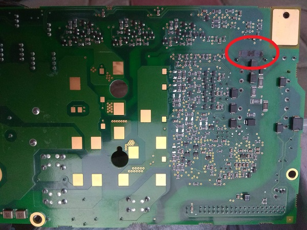

    zwracam się z pytaniem czy dysponuje ktoś zdjęciami płyty głównej do falownika
    Vacon NXL00165C5H1SSS000, lub jest może w posiadaniu schematu do tego urządzenia ?
    Oznaczenie płyty głównej PC00357.
    W moim egzemplarzu spaliły się dwa elementy smd w układzie przetwornicy napięcia i niestety nie mogę odczytać ich wartości.

    Z falownikami Vacon są problemy i to duże i bardzo kosztowne. Bardzo często pojawia się błąd "7 Saturation trip". Po wystąpieniu tego błędu pod żadnym pozorem nie powinno się kasować błędu i ponownie próbować uruchamiać falownika. Po takiej próbie następuje BUM i leży on całkowicie ubijając resztę. Proszę poda jakie byłe twoje objawy uszkodzenia tegoż coda które mam nadziję wymienić na coś bardziej żywotnego - coś pokroju ABB ABB ASC880. Mam ich w robocie trzy a już jeden był naprawiany trzy razy, drugi dwa razy i o dziwo jeden ani razu jak dotychczas. Ala jak padnie to ląduje w koszu.

    Ostatecznie falownik został wymieniony na egzemplarz innego producenta (Lsis).
