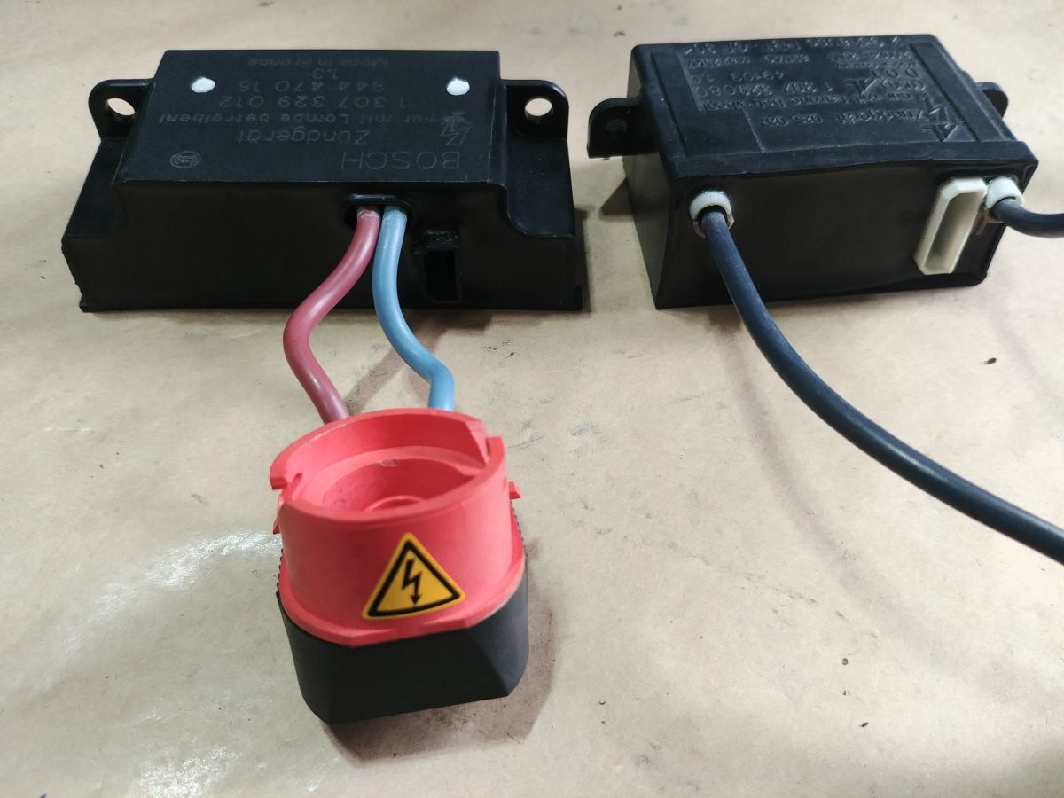

    Jeden xenon nie zawsze się zapala. BMW 740i E38 - Czy można zamienić zapłonnik 2 pin na 3 pin?
    Podejrzewam zapłonnik.
    Czy można zastąpić zapłonnik 2 pinowy 3 pinowym?

    Tylko już wszystko sprawdzałem.
    Nawet zapłonniki zamieniałem miejscami.
    Stąd pytanie, czy taki 3 pinowy nada się zamiast 2 pinowego?
    Poza tym ciężko dostać taki 2 pinowy.
    Nie chciał bym czegoś zjarać.

    Nie będzie pasował 3pin był do polifta i nowszym modułem LCM.
    Szukaj dwupinowego, pasuje z przedlifta i e46. Kojarzę ,że oprócz zamiennika pasuje też z grupy vag.
    Podaj numery na obecnym lub 7 ostatnich znaków vin to powiem Ci od czego podejdzie.

    1 307 329 012 944 470 15
    #6 18814875
    quaczuq
    Niestety tylko przedliftowe e38, i jest to zapłonnik więc się zużywa. jakby nie udało się znaleźć można założyć przetwornice i koniec problemu z awaryjnością.
    Po numerach tylko e38 a zadziałają inne al-bosch 2 pin np z e46 e39.
