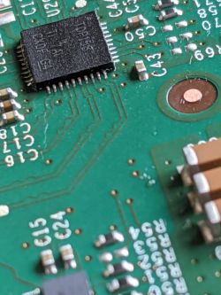

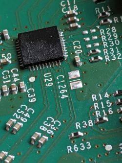

Witam! Xbox One x - konsola uległa uszkodzeniu po wyładowaniu atmosferycznym. Po wstępnej inspekcji znalazłem kilka spalonych układów w zasilaczu i postanowiłem wymienić na używany. Początkowo nie znalazłem żadnych widocznych uszkodzeń na płycie głównej i postanowiłem ją uruchomić. Konsola uruchamia się i łączy z padem, ale na ekranie nie ma oznak życia. Po głębszej analizie znalazłem zwarcie w obu filtrach na wyjściu HDMI. Wymieniłem je oraz uklad TDP158. Niestety przyniosło to tylko częściowy sukces. Konsola wyświetla obraz tylko na monitorze, można zmienić rozdzielczość w menu na 720p, 1080p lub 1440. Jednak na telewizorze za każdym razem pokazuje brak sygnału. Początkowo założyłem , że może przegrzałem TDP158 i przylutowałem inny, ale tutaj ten sam problem. Czy któryś z kolegów miał podobny problem lub wie, jaki jest ból mojego Xboxa?
Załączam zdjęcia z operacji i proszę o pomoc!
PS. Nie mam mikroskopu, przeprowadzam kontrole wizualnie przez smartfone. Planuje zakup niebawem. Z poważaniem Mateusz
