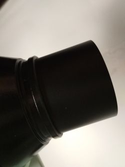

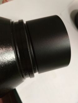

    Gwint zewnętrzy, do przykręcenia do obiektywu, wewnętrzny z kolei można wykorzystać do wkręcenia fabrycznej zaślepki. Dostępnej z mikroskopem.
    Soczewki Barlowa, czyli sposób na zwiększenie dystansu: obiektu od mikroskopu Soczewki Barlowa, czyli sposób na zwiększenie dystansu: obiektu od mikroskopu
    Należy wkręcać delikatnie i prosto. Łatwo o nierówne przykręcenie. Tutaj warto zaznaczyć, że plastikowy gwint wieczny nie będzie. Nie jest on na pewno przystosowany do notorycznego przykręcania i wymiany soczewki. Przynajmniej takie mam odczucie.

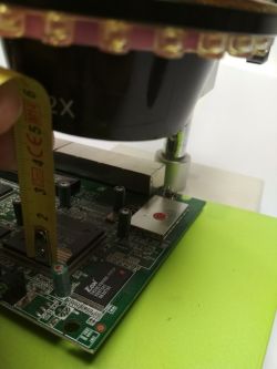

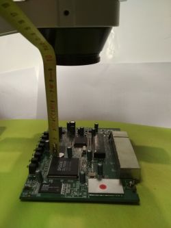

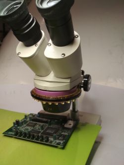

    Standardowo, prezentowany mikroskop ma odległość roboczą ok 10cm. Ustawiam za każdym razem tak, aby uzyskać ostrość obrazu w całym, regulowanym zakresie powiększenia mikroskopu.

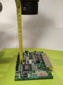

    Po zastosowaniu soczewki 0,5x. Odległość robocza, ok 14cm.

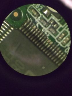

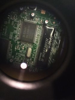

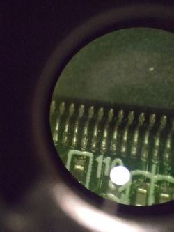

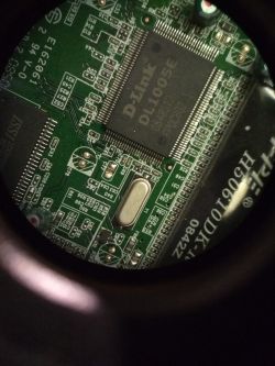

    Jak wspomniano wcześniej, powiększenie całości będzie w takim zestawieniu mniejsze. Od 0,7x10x0,5=3,5x do 4,5x10x0,5=22.5x. Przy małym powiększeniu, 3,5x zyskujemy większe pole widzenia. Może to być alternatywa dla wszelakich lup. Osobiście często właśnie z tego korzystam. Poniżej dwa obrazy z okularu prezentujące widok przy 3,5x oraz 22,5x.

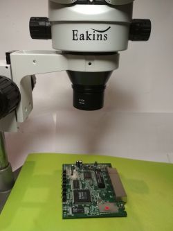

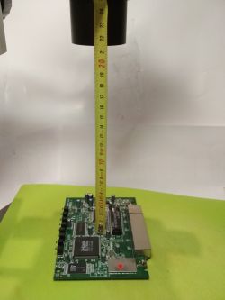

    Soczewka 0,3x. Tutaj akurat gwint lepiej już pasuje. Odległość robocza znacznie powiększona. Ponad 21cm.

    Powiększenia, z zastosowaną soczewką: 2,1x oraz 13,5x.

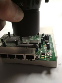

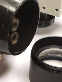

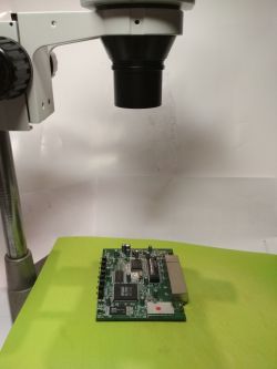

    Prezentowane akcesoria chciałem wykorzystać także w innym, znacznie mniejszym mikroskopie. Tam odległość od obiektu jest niestety na prawdę bardzo mała.
    Niestety, z uwagi na obudowę obiektywu taki montaż nie jest możliwy. Tutaj nie mamy nawet przygotowanego do przykręcenia gwintu. A samo przytrzymanie soczewki nie powoduje zamierzonego celu. Musielibyśmy zastosować coś innego.
