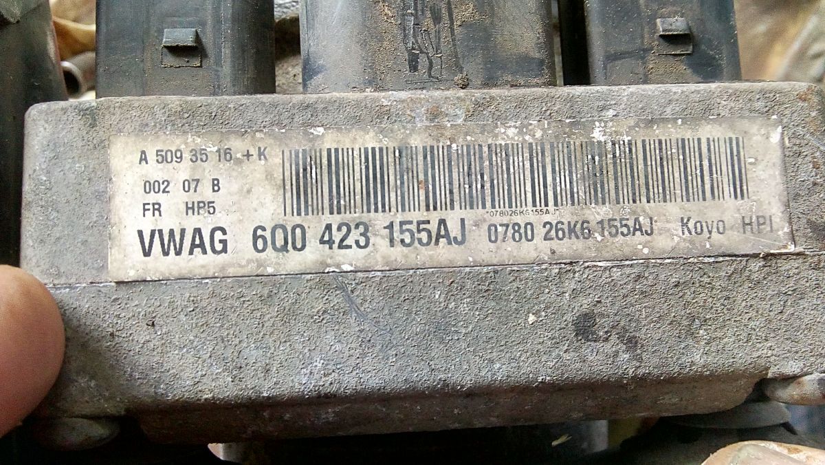

    do pompy z CAN dochodzi 2,4V i 2,6V 13,5V trzecia zyła, Zasilanie silnika 13,5
    Pompa rozebrana jakiś tranzystor wewnątrz spalony nie mogę odczytać modelu zaczyna sie od BM konczy chyba na p3c/p5c/p3d/p5d
    1. może ktoś zna takie pompy?/tranzystor
    2.obrazek samej elektroniki jest zapożyczony.
    3.Nie wiem czy inne elementy po spaleniu tranzystora się popsuły(jest taka szansa?)
    4.Czy mogę sprawdzić silnik podłączając prostwnik 14v będzie się silnik obracał jeśli dobry ?

    MaciejZxc
    Poziom 4  
    Nie wiem co to jest dzwon i odwrotny akumulator,
    W kazdym badz razie działała potem czasem sie wspomaganie wyłaczalo potem rok dobrze i teraz juz w ogóle nie działa
    Ja potrzebuje tylko zidentyfikować ten 4 pinowy element nie wiem czy tranzystor to jest. Czy regulator ?

    Poziom 4  
    BM P5d
    załączający tranzystor 30V prawdopodobnie PNP
