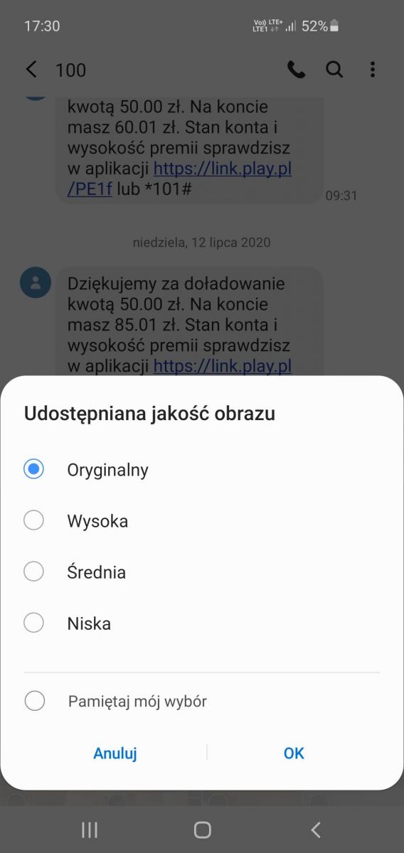

    potulak
    Mam ten sam problem. Z mojego S10(w s7edge nie miałem tego problemu) wszystkie zdjęcia w mms wysyłam jako łącze, mam do wyboru jakość(oryginalna, wysoka, średnia, niska). Do mnie mmsy(zdjęcia) przychodzą normalnie. Telefon skonfigurowany (mmsy, internet) poprawnie. Nie ma różnicy wysyłanie po wifi lub pakiecie danych. Szukałem w ustawieniach "wiadomości/mms" ale nic tam nie ma na ten temat.

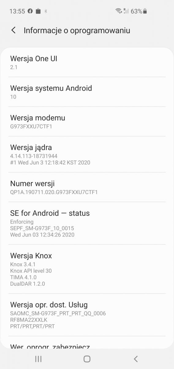

    Codziennie używam cztery różne modele Samsunga i w żadnym nie miałem takiego problemu. Jaki masz dokładnie model (odzczytaj z tylnej szyby) i wersję softu?
  • #9 18822161
    potulak
    W poprzednim S7 EDGE tez nie miałem takiego problemu. Mój model S10 SM-G973F.
