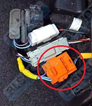

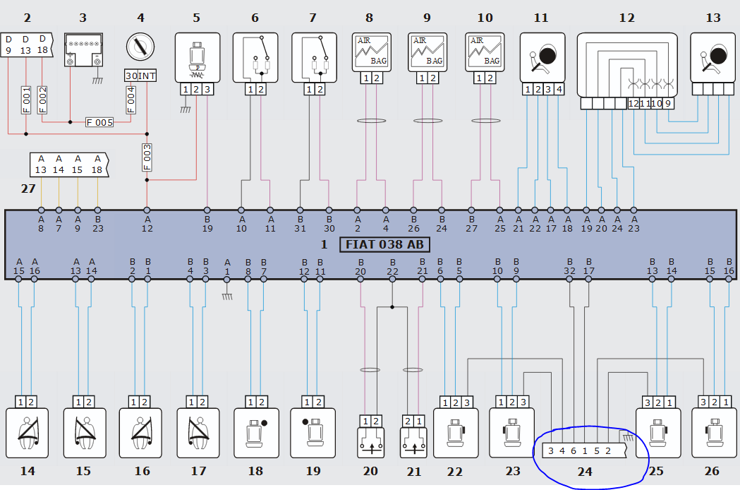

    Przy diagnostyce zacząłem się zastanawiać do czego producent używa trzeciego przewodu. Temat dotyczy poduszki powietrznej w fotelu w fiacie stilo, dwa z tych przewodów a więc niebieski i brązowy zasilają zapalnik wnioskuję to po tym że we wtyczce te dwa piny są mostkowane po rozłączeniu, trzeci czarny - do czego on służy? Może ktoś dysponuje schematem?
    Zdjęcie wtyczek pomiędzy fotelem a wiązką:
    Airbag, trzeci przewód po co? Poduszki powietrznej w fotelu w fiacie stilo.

    Niestety Nowsze auta to nowsze problemy, ze względów większej ilości plastików i materiałów sztucznych zapomniano o ważnej kwestii jak "ekranie" przeciwko zakłóceniowym, wiec jest dodatkowy kabel masy łączący ekran z masą pojazdu.
