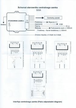

    Witam!
    Przychodzę z problemem, dotyczącym instalacji uniwersalnego sterownika zamka centralnego w Peugeotcie 206 1.6 16v z 2002r. (Z Mux'em)
    Sterownik firmy Motokey, CF902A-2015P-VA2
    Samochód kupiłem ze zdezelowanym pilotem pozbawionym elektroniki, zawierał jedynie pastylkę od immo.
    Z racji, że zakup nowego kluczyka pozwalającego na zaprogramowanie to koszt 200 zł, postanowiłem, że szarpnę się na uniwersalną centralkę "dedykowaną" do modelu mojego samochodu.
    Z racji tego, że jestem zielony w kwestii grzebania w samochodowej elektronice i zabezpieczeniach, chciałbym zasięgnąć rady u mądrzejszych.
    Chciałbym prosić o poprowadzenie mnie "za rączkę" w możliwe najbardziej przystępnym dla laika języku.
    W jaki sposób podłączyć się do BSI, aby centralka w 100% spełniała swoje funkcje oraz żeby nic nie upalić, czy przypadkowo nie zamknąć samochodu "na amen"?
    Załączam schemat instalacji załączony w opakowaniu.
    Pozdrawiam serdecznie!

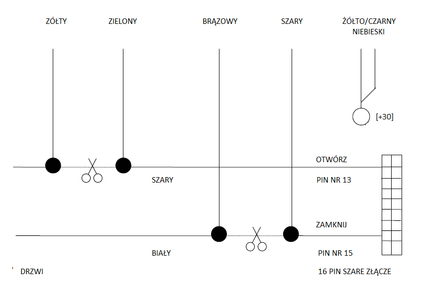

    Dziękuje za schemat, natomiast nie jestem w stanie nic z niego wyczytać, a jeśli dobrze zrozumiałem, brakuje tu przyłączeń do migaczy.
  • #4 18811479
    CameR
    Opisałem tylko sterowanie zamkiem.
    To jest najważniejszy element podłączenia centralki do samochodu.
    Jeżeli z tym sobie poradzisz, to migacze są już bezproblemowe ...
    Kierunkowskazy: pin-13 i pin-14 w 16-pinowym czarnym złączu.

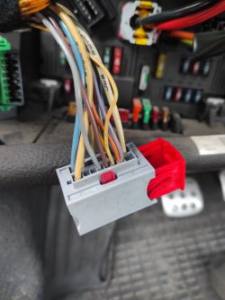

  • #6 20467962
    sivy7777
    Witam. Dołączam się do tematu bo mam problem, że w mojej szarej kostce na pinie 15 są dwa przewody i nie wiem jak to ugryźć

    sivy7777
    Model auta jak w tytule Peugeot 206cc 1,6 z 2002r, a chcę podłączyć uniwersalny sterownik zamka, i tu problem bo na pinie 15 mam dwa przewody. Znalazłem jeszcze opcje podłączenia do przewodu w drzwiach.
    https://www.elektroda.pl/rtvforum/topic3871882.html
    ..i spróbuję jeszcze tym sposobem
  • #9 20468570
    CameR
    Ten sposób działa zawsze i jest do zrobienia w każdym samochodzie z fabrycznym centralnym zamkiem, który w spoczynku zwiera oba bieguny silnika do masy.
    Peugeot 206, 1.6, 16v, 2002r. - Instalacja uniwersalnego sterownika zamka centr
    Pomogłem? Kup mi kawę.
  • #10 20470111
    sivy7777
    Dzięki za pomoc, działa tak jak należy. Gdyby ktoś kiedyś robił takie auto to w drzwiach kolor kabla niebieski(zamykanie), fioletowy (otwieranie).
