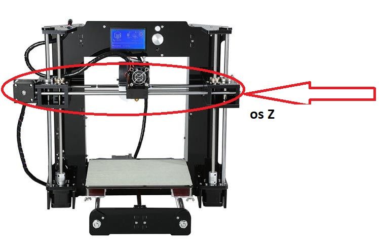

    Problem polega na tym ze oś Z przesuwa tylko w góre - tzn kazdorazowo podnosi os Z w góre gdy wcisne pozycje zerową (pozycje osi XYZ)
    podczas kalibracji mam mozliwosc obnizenia osi Z lecz po zapisaniu ustawien przy ustawieniu pozycji zerowej znowu tylko unosi os
    Prosze o pomoc gdyz nie mam juz pomyslow ANET A6 kalibracja osi Z - zawsze podnosi, nie opuszcza po zapisaniu

    Co zwraca M119? Podejrzewam endstop Z

    W programie do obslugi drukarki jest takie okienko terminal. Wpisz tam po prostu M119 i napisz jaka była odpowiedź. W drukarce jest taki wyłącznik który naciska oś Z w swoim dolnym położeniu poszukaj go to jest ednstop

    krańcówki sa ok
    po wcisnieciu home kazdorazowo os Z przesuwa sie w gore o kilka mm
    dołączam wideo na ktorym widac zachowanie po wcisnieciu HOME
    #8 18808910
    starob
    Poziom 29  
    Nie jest ok. Powinny być wszystkie open gdy głowica nie jest w skrajnym położenie. Jedzie do góry bo myśli,że jest na stole. Trzeba sprawdzić połączenia i końcówki.

    Zamień na płycie endstop Z z Y i m119 , gdy usterka się przeniesie to krańcówka , jak nie to płyta.

    Tam nie ma co mędrkować. Prawdopodobnie zimne luty, albo uszkodzony elektrolit na wejściu.
    Zmierz napięcie na końcówkach złącza endZ 1-3. Przy odłaczonej krańcówce powinno być ok napięcia zasilania - porównaj z działającym wejściem. Jeśli jest to uszkodzone wej . procka.

    Problem rozwiazany :) kondensator c45 wymieniony i działa wszystko!
