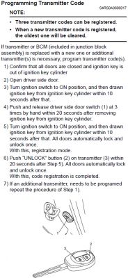

    Witam serdecznie,
    Prosze o informację czy istnieje mozliwość zakodowania używanego pilota typu keyless? (jak na zdjęciu poniżej).
    Chodzi mi o zakodowanie samego pilota, bo immo mam już ogarnięte. Próbowałem procedurą podaną poniżej jednak nie działa. wchodzi w stan programowania bo migają 2 razy kierunkowskazy jednak po naciśniećiu przycisku nic się nie dzieje.
    Dlatego zastanawiam się czy używka podejdzie czy trzeba całkiem nowy.

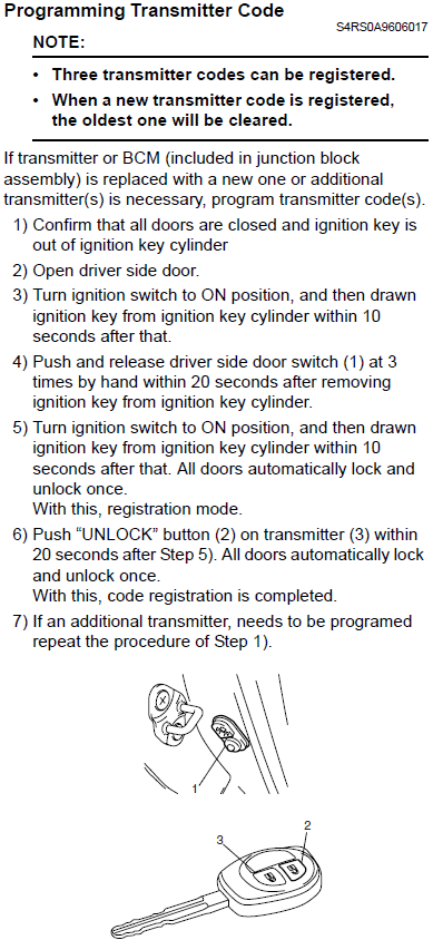

    Czy to pewne, że nie da się używanego pilota zarejestrować?
    Mam teraz taka sytuacje, że keyless przestał działać nagle, prawdopodobnie padła bateria w pilocie i to tego następstwo.
    Wchodzę w tryb rejestracji ale pilot się nie dodaje.
    PS1. Trzeba przelutować któryś z dwóch mikrokontrolerów w tym pilocie, żeby uznało go za nowego, czy to jeszcze ciemniejsza magia?
    PS2. Ta operacja wchodzenia w tryb parowania nie działa w grand Vitara z 2010, natomiast działa ta z forum Suzuki

    CameR napisał:
    Używanego w innym samochodzie nie zaprogramujesz. Tylko nowy
    Nie masz racji, osobiście programowałem taki pilot używany w SX4. Kluczyk serwisowy nowy, ale stary z ID46, Tango odblokował i można go było dopisać ponownie do INNEGO pojazdu. Sprawdź używany pilot, który chcesz zakodować czy nadaje sygnał, ewentualnie wymień baterię. Jeżeli wg. procedury auto wchodzi w tryb nauki (ruch zamków), to wina jest w pilocie lub błędnie go rejestrujesz.
