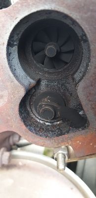

    Witam, mam problem jak tytule
    Mój peugeot od czasu wypadku nie wkręca się powyżej 3000 obr, tak jak by miał blokadę. Był zrobiony klon sterownika silnika.
    podsyłam zdjęcia błędów. Peugeot 207 1.4 hdi Wysoki bezpośredni sygnał ciśnienia turbo.
    Jest to silnik 8hz. Turbo ma tylko zawór odprężający. Mam pytanie gdzie jest czujnik Ciśnienia turbo. Na schemacie w tym silniku nie widać czujnika, i ogólnie gdzie os się fizycznie znajduje?
    Czy powodem zbyt wysokiego Ciśnienia może być zgniecona rurka ?

    Turbo wygląda tak, Peugeot 207 1.4 hdi Wysoki bezpośredni sygnał ciśnienia turbo.
    Zawór odprężający się odchyla pod sporym naciskiem,
    Mnie bardzo Ciekawi gdzie jest ten czujnik Ciśnienia turbo, i dlaczego nie chce wchodzić powyżej 3000.
    czy powodem może być zgniecona rurka dolotowa. Na wężu gumowym między turbo kolektorem ssącym jest czujnik, ale to chyba jest czujnik temeratury.
    Jeśli ktoś wie to prosze o podpowiedzi.

    grala1
    Specjalista grupy V.A.G.
    W załączniku schematy
    1312 - MAP
    1261 - pedał gazu
    8007 - czujnik ciśnienia klimatyzacji
    Do sprawdzenia instalacja.
    To że auto wkręca się tylko do 3 tysięcy będzie raczej problemem z tym że sterownik nie widzi pedału gazu.
    Masz problem z czujnikiem MAP a nie z wysokim ciśnieniem w kolektorze. Tutaj jest raczej problem po stronie elektrycznej - sterownik widzi niepoprawny sygnał.
    Sprawdź instalację pomiędzy sterownikiem a czujnikami i sprawa się wyjaśni.
