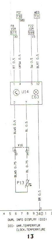

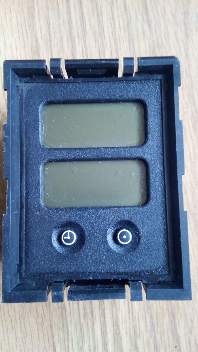

    Potrzebne podłączenie wyświetlacza Opel 12 pin
    do wyświetlacza opel vectra calibra 1994 rok
    Jak podłączyć wyświetlacz Opel Vectra/Calibra '94 - szukam schematu 12 pin
    dokładnie na taką wtyke
    mam tą żółtą a tu całkiem coś innego chyba przez to że przyciski są przy wyświetlaczu .
    no i potrzeba gdzie 12+ i 12- i cała reszta .

    To co Ty posiadasz to raczej zwykły TID (zegarek, temperatura i radio) więc podłączenie będzie prawdopodobnie takie samo jak w Astrze F czy Corsie C.
    Dokopałem się do schematów od Vectra A i Calibry.
    Ten wyświetlacz to DID i pokazuje jedynie temperaturę i zegarek, bez radia.
    F8 - stałe zasilanie
    F22 - zasilanie po stacyjce
    POT - podświetlenie
    WEG - sygnał prędkości?
