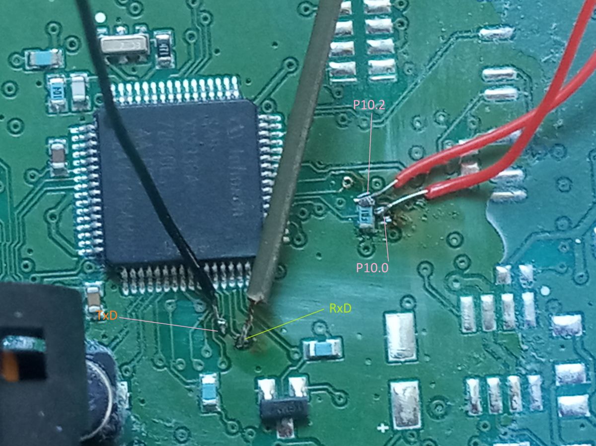

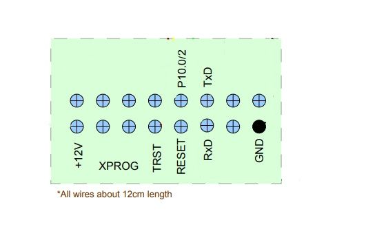

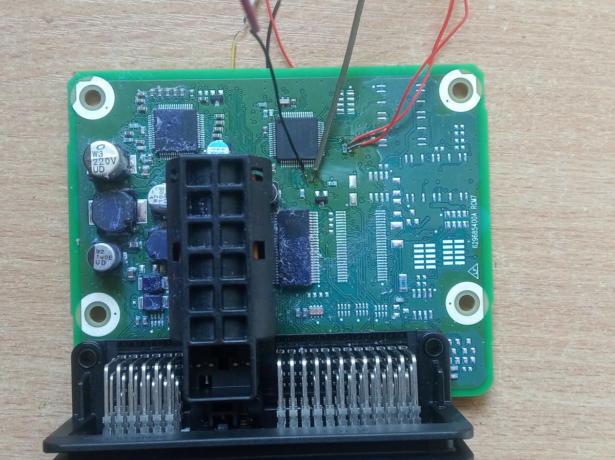

#1 18807358 08 Lip 2020 21:31 lukasz12345678910 lukasz12345678910 Poziom 30 #1 18807358 08 Lip 2020 21:31 Witam. Poratowal by ktoś jakimś zdjęciem jak odczytać ten sterownik x-progiem? Siedzi tam MCU: Infineon SAK-CX2336A-72
Pomocny post #2 18808577 09 Lip 2020 16:28 seat21 seat21 Poziom 29 Pomocny post? (+1) Pomocny post #2 18808577 09 Lip 2020 16:28 a po złączu nie masz jak poczytać, launch chyba to czyści po obd
#3 18809149 09 Lip 2020 21:34 lukasz12345678910 lukasz12345678910 Poziom 30 Autor tematu Pomocny post? (0) #3 18809149 09 Lip 2020 21:34 Właśnie nie mam. Jutro przy tym posiedzę, tylko myślałem że ktoś ma gotowca.
Pomocny post #4 18809163 09 Lip 2020 21:40 szymitsu21 szymitsu21 VIP Zasłużony dla elektroda Pomocny post? (+1) Pomocny post #4 18809163 09 Lip 2020 21:40 Sprawdzę ci, ewentualnie wyślij zrobię po pinach za free. https://www.google.com/search?client=ms-andro...ient=mobile-gws-wiz-serp#imgrc=GNoPyGN2Qeo0jM W sieci Też by się coś znalazło chyba. Promuję tematy: 25.03.2019 Karty/klucze All key lost - Karty/klucze sposoby, rozwiązania.
Pomocny post #5 18809871 10 Lip 2020 11:21 lukasz12345678910 lukasz12345678910 Poziom 30 Autor tematu Pomocny post? (+2) Pomocny post #5 18809871 10 Lip 2020 11:21 Poczytane. poszło od strzała. Zostawiam dla potomnych
