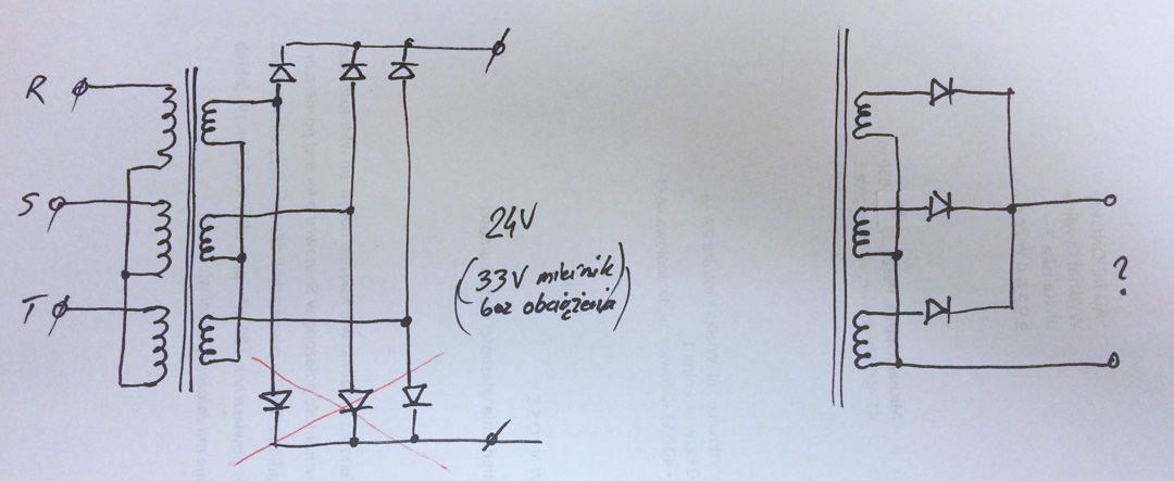

    Prostownik do ładowania akumulatorów Typ EPK 24/70a
    2300 W
    24V 70A
    Chciałbym najprościej przerobić na 12-woltowy.
    Na rysunku po lewej układ połączeń aktualny.
    Pytanie: czy jeśli przełączę układ tak jak po prawej to będę mógł ładować akumulator 12V 500Ah ?
    Przeróbka prostownika do ładowania akumulatorów 24V na 12V

    Teoretycznie powinno zadziałać. Przełącz i zmierz napięcie, jeśli będzie 16,5V bez obciążenia to możesz podłączyć akumulator i kleszczami do pomiaru prądu stałego zobaczyć, czy prąd nie przekroczy 60A.
    Jeśli jest to prostownik selenowy, to dioda selenowa znakomicie nadaje się do tego typu zastosowań,
    zabezpiecza trafo nawet przed zwarciem.

    Prostownik jest na diodach krzemowych ale zadziałało pięknie !
    Zmieniłem tylko odczepy na wtórnym transformatora bo ze "starych" z 15,5VAC dawał za prostownikiem 17,5VDC.
    Dzięki za wsparcie.
    Za cenę 40 cm drutu mam prostownik uniwersalny 12/24 V.

    Opisane połączenie sprawdziło się w praktyce.
