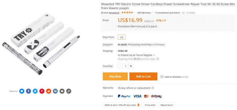

    Dzisiaj postanowiłem przetestować pewien, coraz bardziej popularny miniwkrętak elektryczny: Wowstick. W zestawie, oprócz oczywiście naszego urządzenia otrzymujemy pokrowiec oraz zestaw bitów. Brak baterii.

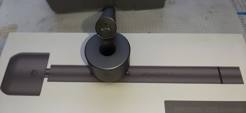

    A tak prezentuje się nasz tytułowy bohater.
    Wowstick, elektryczny miniwkrętak, recenzja Wowstick, elektryczny miniwkrętak, recenzja
    Przyciski do włączania obrotów: prawo/lewo.

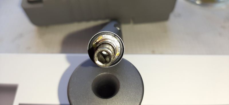

    Magnetyczny uchwyt na małe bity oraz odkręcany kapsel, miejsce na baterie.

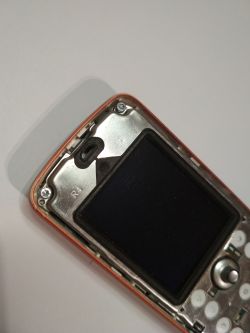

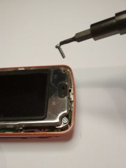

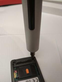

    Sprawdzam z jakimi wkrętami może sobie poradzić. Na początek stary telefon komórkowy. Tutaj bez większych problemów. Dodatkowo widać, że uchyt magnetyczny spełnia swoją rolę.

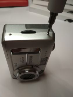

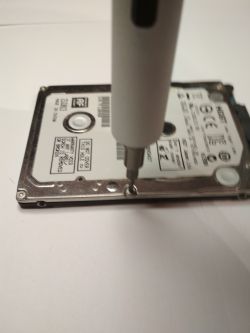

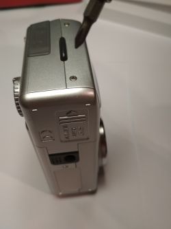

    Następnie dysk twardy 2,5", aparat cyfrowy.
    Wowstick, elektryczny miniwkrętak, recenzja Wowstick, elektryczny miniwkrętak, recenzja Wowstick, elektryczny miniwkrętak, recenzja

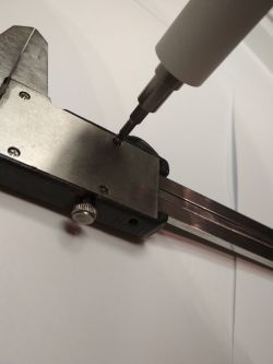

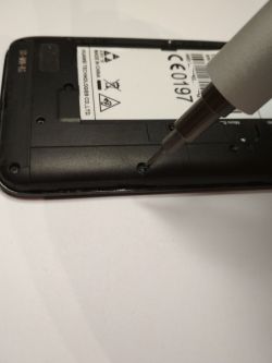

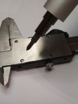

    Smartfon oraz suwmiarka elektroniczna.
    Z odkręceniem wkrętów we wszystkich powyższych sprzętach, Wowstick sobie poradził. Na początku lekki opór, później bez problemu. Jedynie przy rozkręcaniu suwmiarki elektronicznej czuć było że pracuje praktycznie u kresu swoich możliwości. Nie trzeba było jednak w żadnym z tych przypadków mu "pomagać".

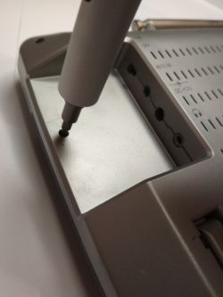

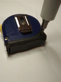

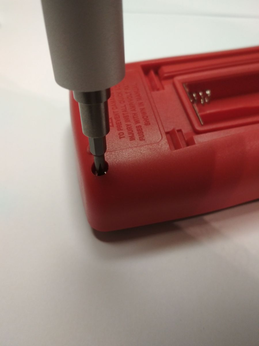

    Zdecydowanie gorzej wypada przy większych, mocniej dokręconych śrubach. Przykładowo nie był w stanie rozkręcić multimetru. Trzeba było początkowo kręcić nim dłonią.

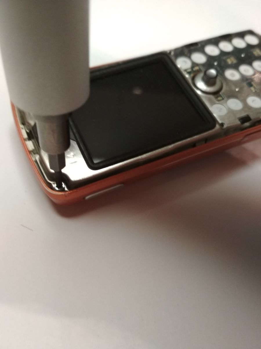

    Bez pomocy nie ma także szans rozkręcić np. miarki zwijanej, małego telewizora przenośnego i o dziwo także z jednym starym telefonem komórkowym sobie nie poradził. Jakaś stara Nokia.
    W każdym z tych przypadków, początkowe obroty, poluzowanie, musielibyśmy wykonywać ręczne. Da się to zrobić, ponieważ wyłączony uchwyt jest zblokowany. Nie znalazłem tylko informacji czy producent dopuszcza taki rodzaj pracy urządzeniem.
