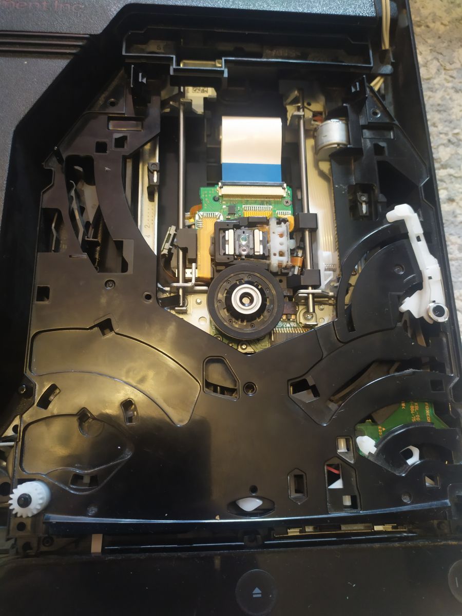

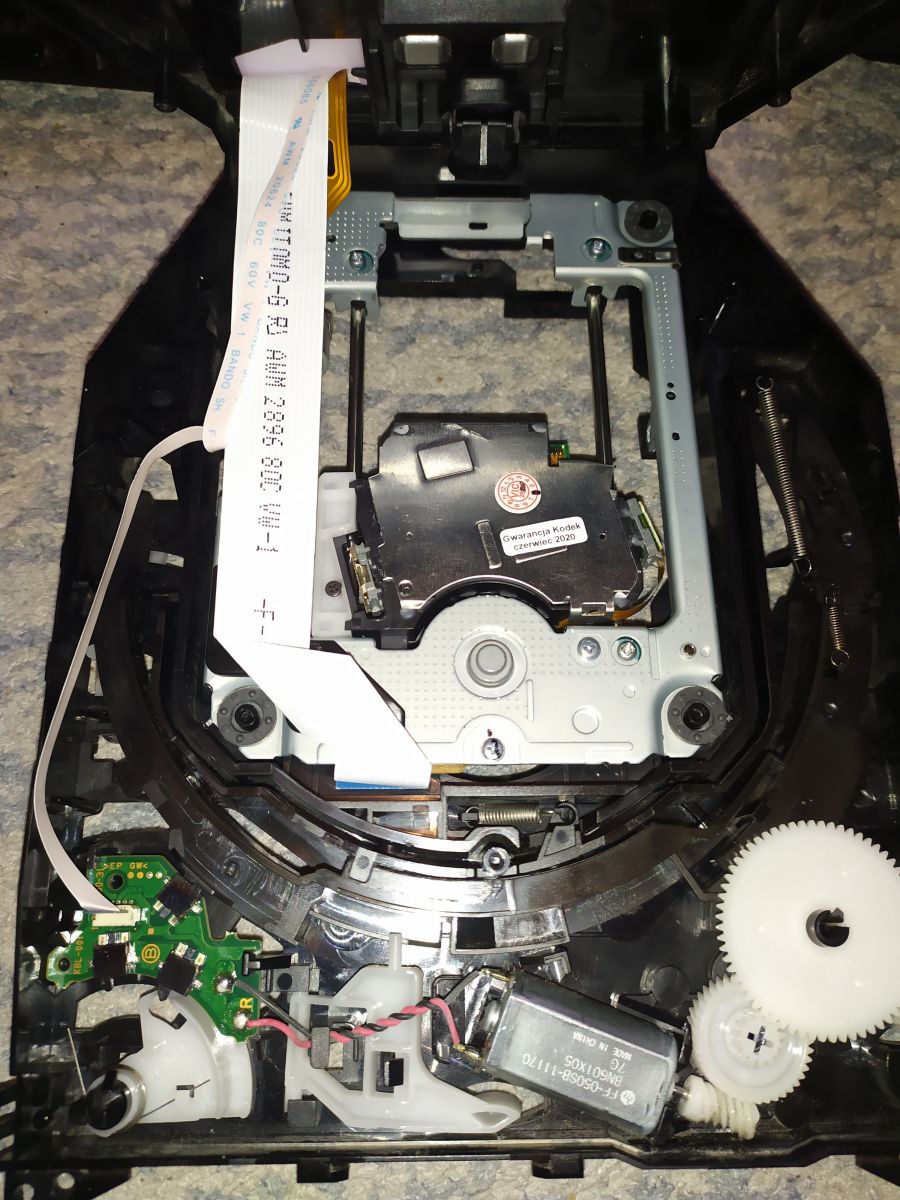

    Witam, rok temu kupiłem używaną PS3, w której gra na bluray potrafiła się ładować ok. kilkunastu minut, po kilku tygodniach kompletny brak możliwości odczytywania płyt z grami. Odczyt płyt DVD/CD bez zarzutu.
    Wczoraj kupiłem odpowiedni laser (Kes-450). Był problem z włożeniem całego lasera do konsoli, więc zdjąłem sam czytnik Bluray z prowadnic i wprowadziłem go do starego laseru. Po złożeniu konsoli pojawił się problem z białym elementem, który blokował wejście płyty. Nieco poruszyłem zębatkami, tak, aby mechanizm "zaskoczył" i biały element opuścił się.
    Przechodzę do meritum - płyta jest już połykana przez napęd, lecz w samym napędzie obraca się przez parę sekund bardzo wolno i przestaje. Co może być problemem? Nie wykluczam opcji, że coś jest nie tak z mechanizmem napędu przez naruszanie go.
    Na filmiku oraz w galerii przedstawienie problemu.
    Z góry dziękuję za odpowiedź.

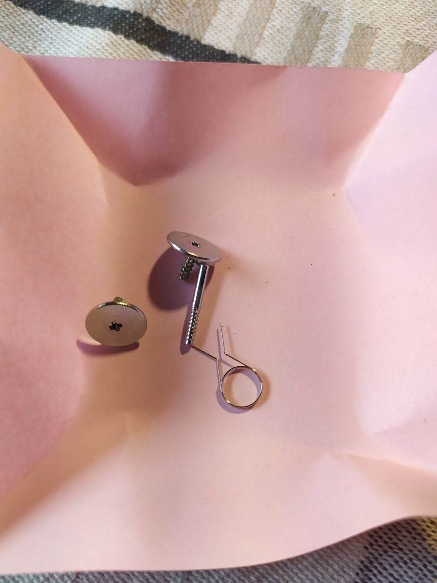

    Dodam jeszcze, chociaż nie wiem czy to ma znaczenie, że podczas składania konsoli zostały mi te śrubki oraz "drucik".

    EDIT 2:
    Możliwe, że "drucik" jest związany z mechanizmem tych białych łapek - powinny one rozsuwać się i opuszczać krążek na dół. Niestety jeszcze nie wiem jak to naprawić.

    Śrubki z napędu sprężynka zapewne też. Widać że zupełnie nie uważałeś przy rozkręcaniu, skoro nie wiesz teraz co do czego... Śrubki z większym łebkiem pewnie trzymają zespół spindle, laser. Dłuższa zapewne od trzymania loadera płyt z góry lub od obudowy.
    Źle złożyłeś napęd i hamulec płyty nie zwalnia się.
    Musisz znaleźć poradnik jak ustawić timing mechaniki napędu. Ogólnie to problem będzie to teraz poskładać, pomijam fakt że mam nadzieję że nie kręciłeś śrubkami pod prowadnicami głowicy lasera bo w innym wypadku nigdy tego nie skalibrujesz. Ogólnie czeka cię mozolne przeszukiwanie zdjęć napędu w internecie w poszukiwaniu gdzie ma być ta sprężynka, chyba że ktoś inny pomoże.

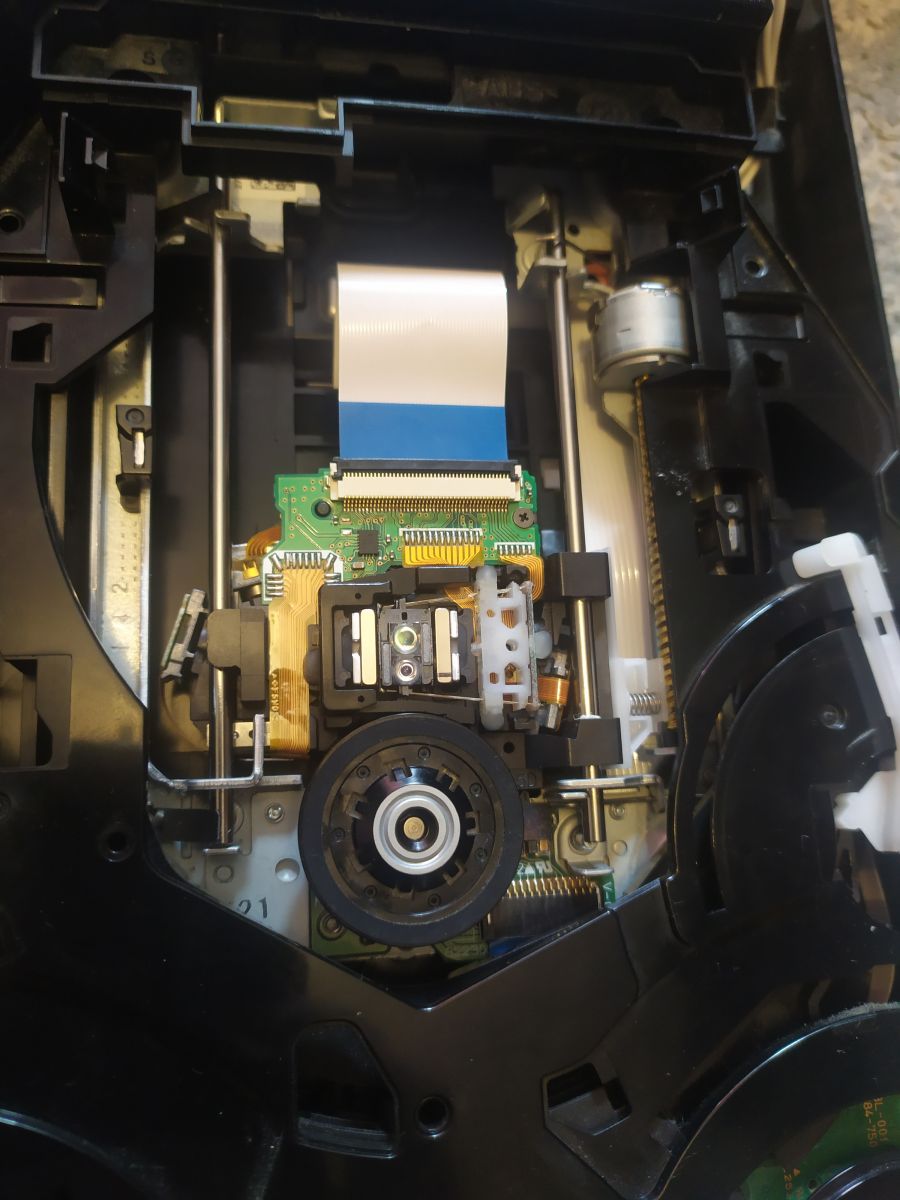

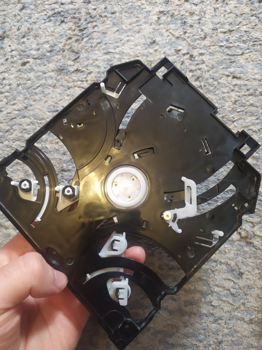

    Dziękuję za pomoc - wszystkie trzy śrubki weszły w miejscach, o których mówiłeś.
    Poszukałem zdjęć w Internecie, na jednym zdjęciu pokazałem jak musiałem przestawić jeden z elementów, a na drugim pokazałem gdzie powinna być sprężynka. Po tych czynnościach płyta zaczęła się kręcić, są czytane płyty CD/DVD i BR, czyli wszystko gra.
    Dla potomnych pomocne może być również resetowanie napędu, co wczoraj pomogło mi z samym mechanizmem wkładania płyty do napędu - wystarczy przycisnąć przez kilkanaście sekund przycisk wsuwania/wysuwania płyty, co jest widoczne w dalszej części filmu w pierwszym poście.
    Polecam każdemu robić zdjęcia w trakcie rozbieranie tego typu rzeczy, bo potem rzeczywiście można zapomnieć co do czego:P.
