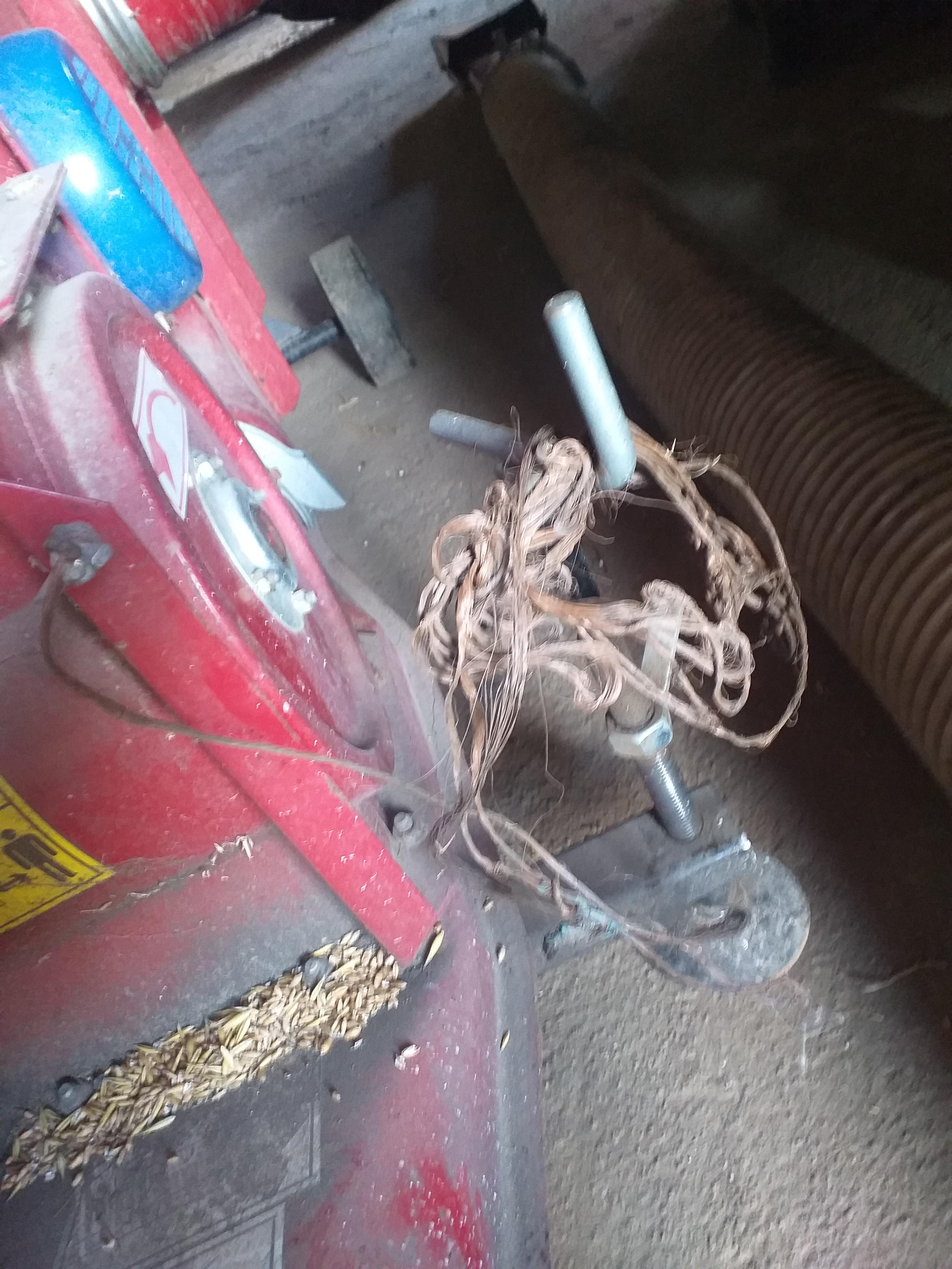

Dmuchawa do zboża kopie - czy słabe uziemienie może być przyczyną?
Kubeki69 09 Lip 2020 17:46 1062 20
Dyskusja dotyczy problemu "kopania prądem" związanego z dmuchawą do zboża, co może być spowodowane słabym uziemieniem. Użytkownicy sugerują, że odpowiednie uziemienie jest kluczowe dla odprowadzania ładunków elektrostatycznych, które mogą powstawać w wyniku przemieszczania się zboża przez przewody. Wskazano na konieczność poprawy połączeń uziemiających oraz ich właściwego wykonania, aby uniknąć nieprzyjemnych odczuć elektrycznych. Po dokonaniu poprawek w uziemieniu, problem został rozwiązany. Użytkownicy podkreślają, że w przeszłości, przy użyciu stalowych rur, nie występowały podobne problemy, co może być związane z różnicami w materiałach.
