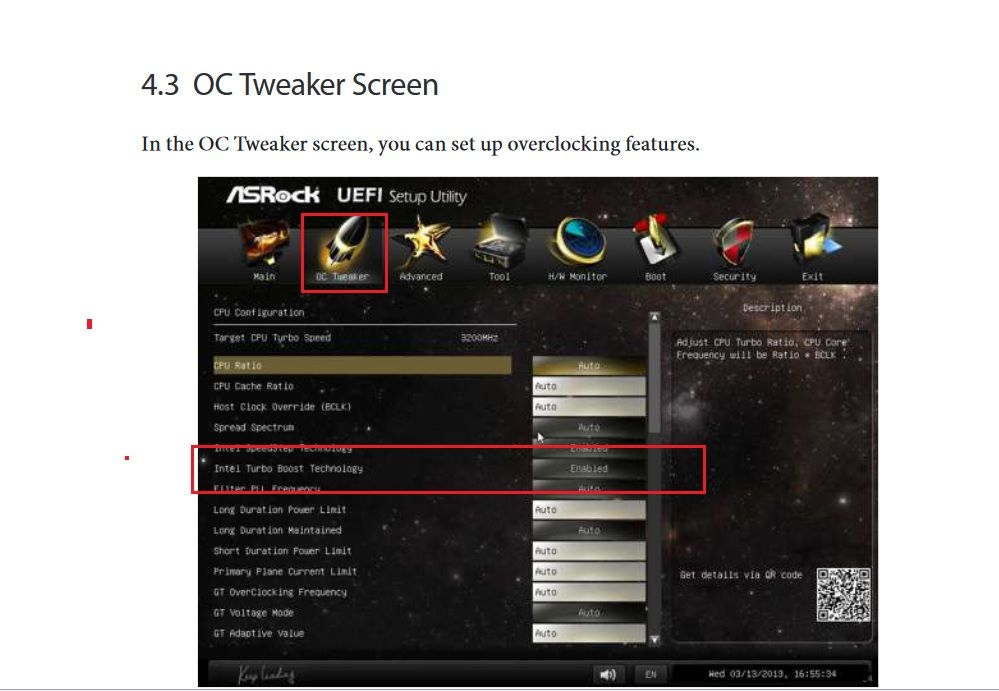

    Mam problem z procesorem 1240 v3 którego to chciałbym podkręcić do prędkości jaką dysponuje jego jeden rdzeń w trybie czyli 3.8Ghz na wszystkich rdzeniach.
    Wygląda to tak, że w biosie podkrecam poprzez zmianę mnożnika, standardowo jest na 34 a ja zmieniam go na 38. Szynę BCLK ustawiam sztywno na 100.0
    Po ustawieniach wchodzę do programu HWInfo a tam mi.pokazuje na graficznej miniaturce że przy obciążeniu prime95 ( smallfft ) prędkość na każdy rdzeń to 3600Mhz i to jest max.
    Wyłączę w biosie opcje Intel speed step technology i mam już 3.8Ghz ale cały czas, taktowanie nie spada, chociaż w spoczynku przy tym taktowaniu temperatury wynoszą 25 stopni co wygląda dobrze ale prędkość każdego rdzenia jest bardzo wysoka.
    Dziwną rzeczą jest też informacja z programu realtemp w którym to podczas testu sensorów, gdzie obciążenie idzie z prime95 z smallfft zmieniaja się wartości taktowania. Przed rozpoczęciem testu jest podawane taktowanie procesora jako 3800 - 100x38. Gdy rozpocznę test sensorów dane się zmieniają i taktowanie wynosi 3743 - 103.99 x36
    O co w tym chodzi, dlaczego jest taka zmiana taktowania sama z siebie?
    Pozdrawiam!

    Nie baw sie w podkrecanie ten procesor ma taktowanie 3.8GHz Turbo BOOST. Sprawdz czy w BIOS-ie pł. głownej masz tą opcję włączoną na " Enable"
    Intel® Xeon® Processor E3-1240 v3 - 4/8 rdzeni/wątków taktowanie 3.4GHz -3.8GHz info. https://ark.intel.com/content/www/us/en/ark/p...n-processor-e3-1240-v3-8m-cache-3-40-ghz.html

    Specyfikacja pł. głównej - AsRock Z87M Extreme 4
    https://download.asrock.com/Manual/Z87M%20Extreme4.pdf
    wpisz Turbo i wyszukaj informacji w manualu
    str 66.
    4.3 OC Tweaker Screen
    Xeon 1240 v3: Jak utrzymać turbo boost 3.8GHz na wszystkich rdzeniach?
    Jak włączysz opcje Technologie TB to sprawdz przy obciążeniu jakie jest taktowanie.
    Opcją była włączona od początku, kiedy ten procesor wsadziłem w socket. Niestety gdy jest tylko ta opcja włączona to mam taktowanie pod obciążeniem na poziomie 3.4Ghz tak jakby TB nie działało.
    Mam jeszcze jedną opcję której nie ma na obrazku z biosu płyty głównej.
    Pomiędzy spread spectrum a Intel speed step technology znajduje się CPU OC fixed mode. Nie wiem do czego to może służyć.

    Próbowałem wszelkich możliwych kombinacji i w zawsze max jaki udało się uzyskać to 3600Mhz na każdym rdzeniu podczas obciążenia w grze.
    Ustawiłem BCLK na 103 i max jaki mam to 3707Mhz na każdym rdzeniu. Intel speed step jest wyłączony.
    BCLK ustawione na 103 jest bezpieczna wartością? Pytam o to ponieważ w testach procesorów zazwyczaj podkręcają BCLK do tej wartości, ale mogą to robić tylko na same test a w codziennym użytkowaniu z tego nie korzystać :-/

    Mam problem z procesorem 1240 v3 którego to chciałbym podkręcić do prędkości jaką dysponuje jego jeden rdzeń (...)
    Był czas, że Intel pozwalał na max turbo, potem to się skończyło - najnowsze BIOSy do płyt 1150 już na to nie pozwalają.
    Rozwiązanie oczywiście jest - trzeba zmodyfikować plik z BIOS/UEFI, wgrywając starszy mikrokod.
    Niedawno walczyłem z płytą Gigabyte Z87N-ITX i procesorem 4790s - standardowo 3.6 GHz na wszystkich rdzeniach, po wgraniu starszego mikrokodu ładnie trzyma max turbo, czyli równe 4.0 GHz, przy obciążeniu wszystkich rdzeni.
    Szukaj pod hasłem UBU (UEFI BIOS Updater) - korzystałem z wersji 1.76.

    Dziękuję za odpowiedzi w temacie. Jednak jedynym rozwiązaniem jest wgranie starych mikrokodów. Bez tego nic nie chce ruszyć. Na nawet dla próby wrzuciłem procesor i5 i jest to samo. Chce podnieść taktowanie, odblokować turbo a tu nic nie idzie, masakra jak to mawiają 😵.
    Przemyślałem sprawę i dla tych kilkuset MHz nie warto się aż tak bawić, chyba że dla "sportu" jedynie. Lepiej tak jak jeden z użytkowników napisał, jest kupić nowszy, szybszy procesor niż męczyć kilkuletnie żyłując BCLK. Kiedyś procesory podkręcało się o 1Ghz+ i wtedy było widać i czuć różnicę :-) Przykładowe C2Q czy C2D lub pierwszej generacji i5, i7...
